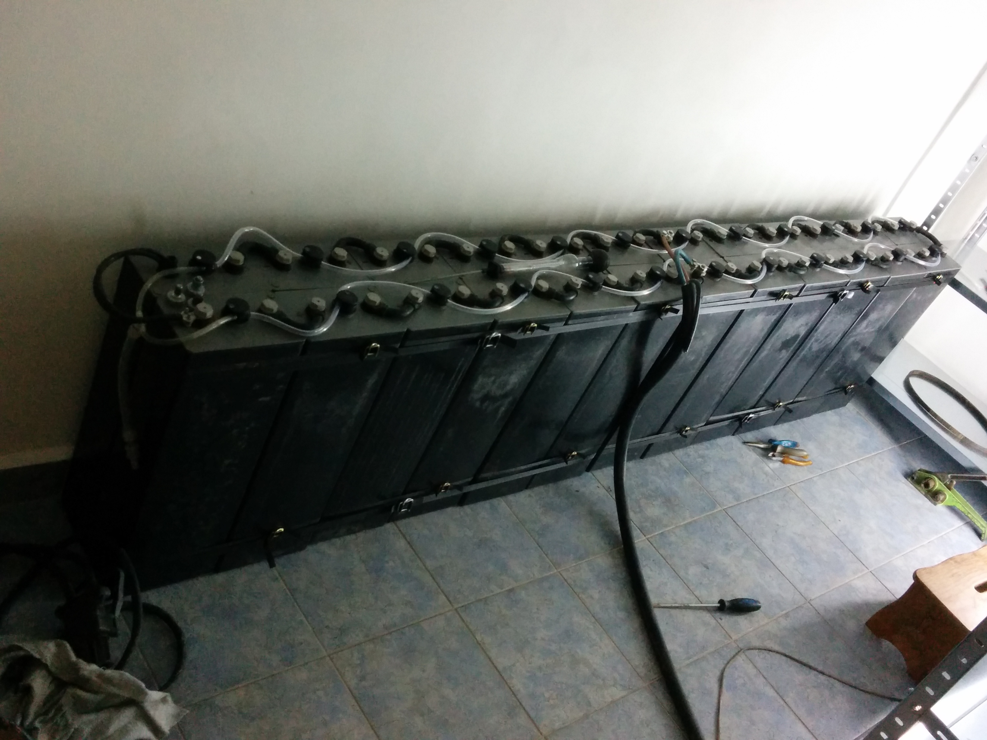

zdravím tak se mi trošku rozrostla baterie :lol:
ixo
Příspěvky: 489
Registrován: stř říj 10, 2012 6:11 pm
Reputace:23
Bydliště: Bratislava
Re: ostrovní FVE Pastviny okr.Cheb 3,2Kwp
Nový příspěvek od ixo »
Krásna!
goodbie
Příspěvky: 1468
Registrován: pát bře 08, 2013 7:19 pm
Reputace:73
Bydliště: Aš
Nový příspěvek od goodbie »
ixo píše:
Krásna!
za ty prachy ujde
ixo
Příspěvky: 489
Reputace:23
Aké má parametre? Nech si viem lepšie predstaviť tú rozkoš. :)
goodbie
Příspěvky: 1468
Reputace:73
Bydliště: Aš
ixo píše:
2x750Ah tedy 1500Ah :?: jenom celkem mám už 2100 Ah
vlkazajac
R.I.P.
Příspěvky: 3478
Registrován: úte čer 11, 2013 10:40 pm
Reputace:528
Nový příspěvek od vlkazajac »
Je to nebeská kapacita, zaujímal by ma prúd na konci floatu a tiež režim, v akom sú teraz v zime. Float každý den?
Pýtam sa preto, lebo ma zaujíma, kde je rozumná hranica pre kapacitu.
goodbie
Příspěvky: 1468
Reputace:73
Bydliště: Aš
co jsem postřehl byl float asi 14A pro 2100Ah jsou tam necelých čtrnáct dní a bo prd svítí tahá to občas nabíječka a rozumná hranice kapacity baterii je ovlivněna pouze peněženkou :D Ah *batt* není nikdy dost

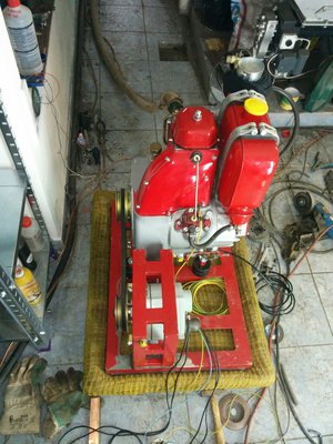

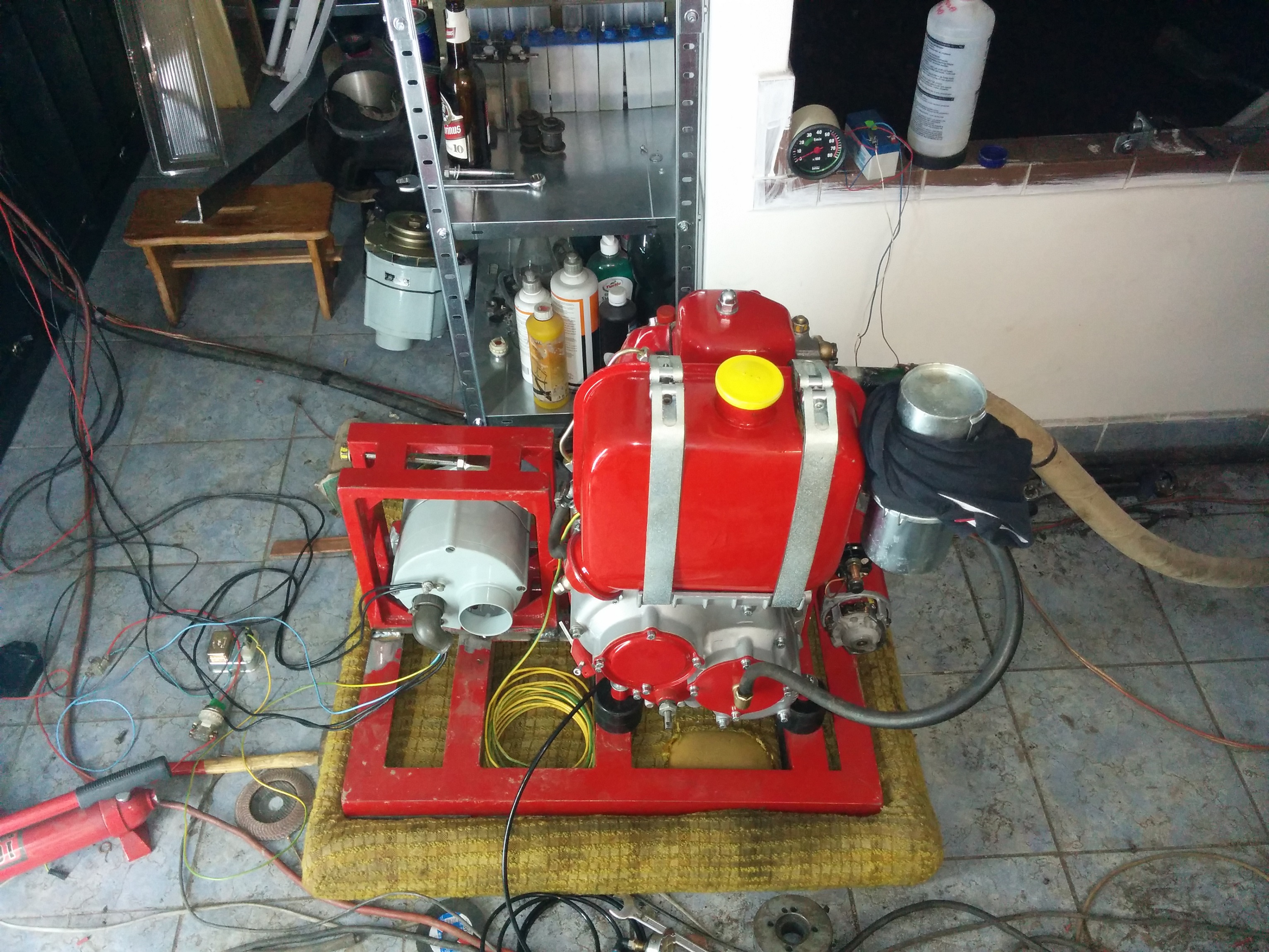

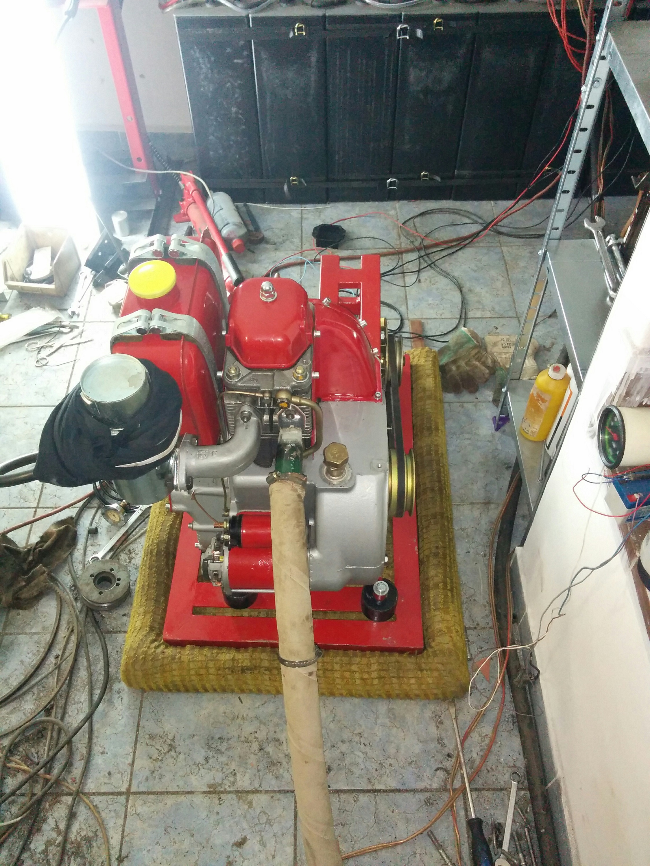

Zdravím Vás přátelé tak po přečtení článku diesel centrály od XXTT jsem se vrhnul na vlastní diesel projekt nakonec to dopadlo dobře motor jednoválec ifa 440ccm a alternátor 28V 75A se spotřebou 1L nafty za hodinu při proudu 60A
mobilik
Příspěvky: 2677
Registrován: úte úno 04, 2014 9:06 am
Reputace:266
Bydliště: Neďaleko Košic (SR)
Nový příspěvek od mobilik »
Nadhera, ja tiez premyslam o niecom takom, ale motor som chcel diesla VW stareho a dinamo z tatry, pripadne z tanku a podobne. Paradne ste sa vyhraly. Sanka dole! :wink:

goodbie
Příspěvky: 1468
Reputace:73
Bydliště: Aš
mobilik píše:
Odoslané z Lenovo Vibe Z2 Pro.
tohle je jen zkušební stav hotové to zdaleka není schází rozvaděč a rám s krytem řemenů ještě to dá práci.A dynamu bych se asi vyhnul a volil alternátor
pezizka
Příspěvky: 741
Registrován: úte čer 24, 2014 8:23 pm
Reputace:68
Lokalita: Kyjovsko
Výkon panelů [Wp]: 9170
Kapacita baterie [kWh]: 33
Nový příspěvek od pezizka »
goodbie píše:
No jejda, dynamo by nebyla moc dobrá volba. Dostupné alternátory jsou dostatečně výkonné a taky účinnější.
Jinak pěkný agregátek :yes: Nezaškodil by převod do rychla. Kolik má motor otáček?
