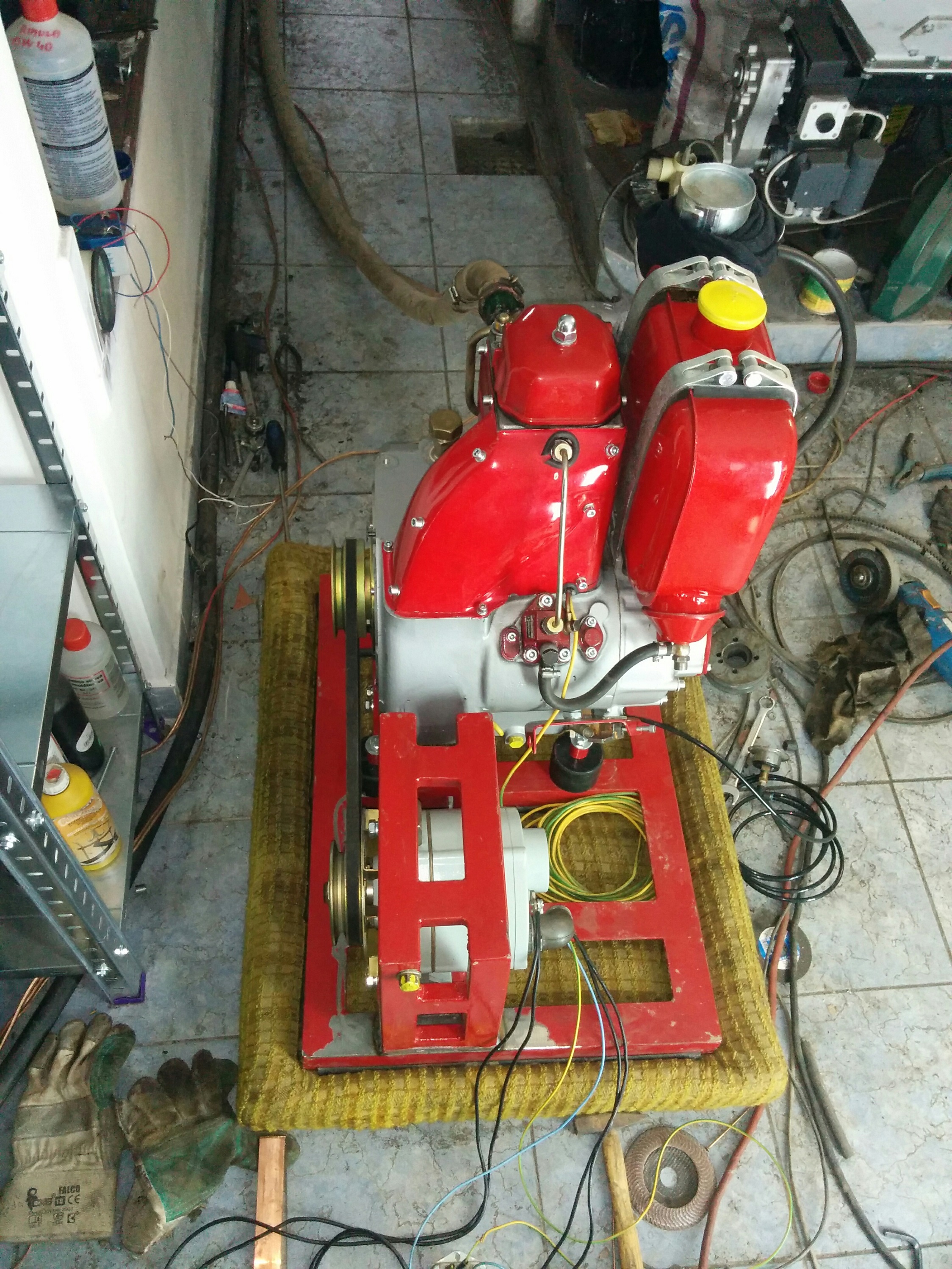

Zdravím Vás přátelé tak po přečtení článku diesel centrály od XXTT jsem se vrhnul na vlastní diesel projekt nakonec to dopadlo dobře motor jednoválec ifa 440ccm a alternátor 28V 75A se spotřebou 1L nafty za hodinu při proudu 60A

Nadhera, ja tiez premyslam o niecom takom, ale motor som chcel diesla VW stareho a dinamo z tatry, pripadne z tanku a podobne. Paradne ste sa vyhraly. Sanka dole!

tohle je jen zkušební stav hotové to zdaleka není schází rozvaděč a rám s krytem řemenů ještě to dá práci.A dynamu bych se asi vyhnul a volil alternátormobilik píše:Nadhera, ja tiez premyslam o niecom takom, ale motor som chcel diesla VW stareho a dinamo z tatry, pripadne z tanku a podobne. Paradne ste sa vyhraly. Sanka dole!

No jejda, dynamo by nebyla moc dobrá volba. Dostupné alternátory jsou dostatečně výkonné a taky účinnější.goodbie píše:A dynamu bych se asi vyhnul a volil alternátor
Jinak pěkný agregátek
