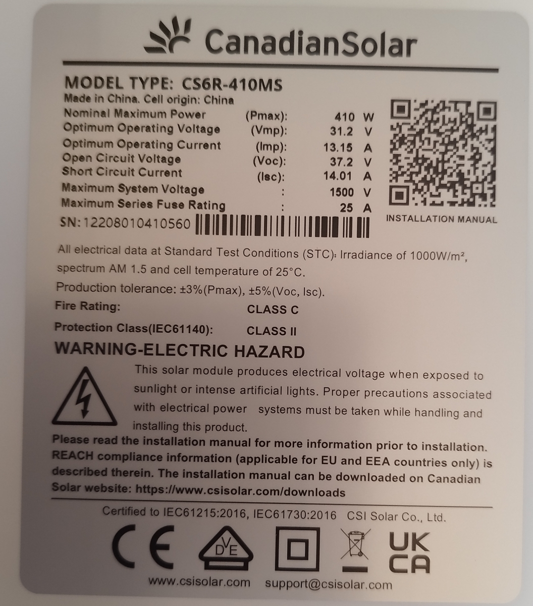

Jednofázová fotovoltaická elektrárna (FVE) pro rodinný dům s orientací střech JJV a ZJZ využívá panely Canadian Solar 410 Wp v dvou stringech. Systém obsahuje Victron Energy MultiPlus-II měnič/nabíječ, MPPT regulátory a baterie Pylontech US3000C 48 V 3,6 kWh. Důležitá je správná instalace přepěťových ochran, DC jističů a uzemnění panelů, přičemž rám panelů je eloxovaný a nevodivý. Řeší se také otázky komunikace zařízení přes Color Control GX versus Venus GX a možnosti levnějších alternativ s Modbus protokolem.

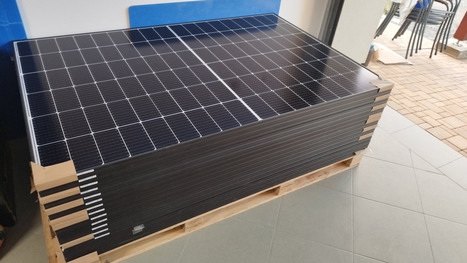

Tak se začala plánovaná elektrárna pomalu ale jistě blížit realizované... Panely jsou doma.

Raww píše:Tak se začala plánovaná elektrárna pomalu ale jistě blížit realizované... Panely jsou doma.
Len nepodceň konštrukciu. Ja dávam háky radšej každú krokvu, lebo už som videl inštalácie, kde sa solárny profil prehol, lebo bol kotvený každé cca. 2m.

Dík za upozornění, akorát dávám dohromady objednávku na komponenty. Použil jsem konfigurátor Krajiczech - parádaDiablo1st píše:Raww píše:Tak se začala plánovaná elektrárna pomalu ale jistě blížit realizované... Panely jsou doma.
Dneska došla smlouva o připojení k DS na 3f 10kWp, podepsat musím do 30 dní. Do 30 dní pak připojení. Akorát jsem vznesl na egd dotaz, jestli můžu mít jen 1f, tak uvidíme. Zítra budu znát resumé.
