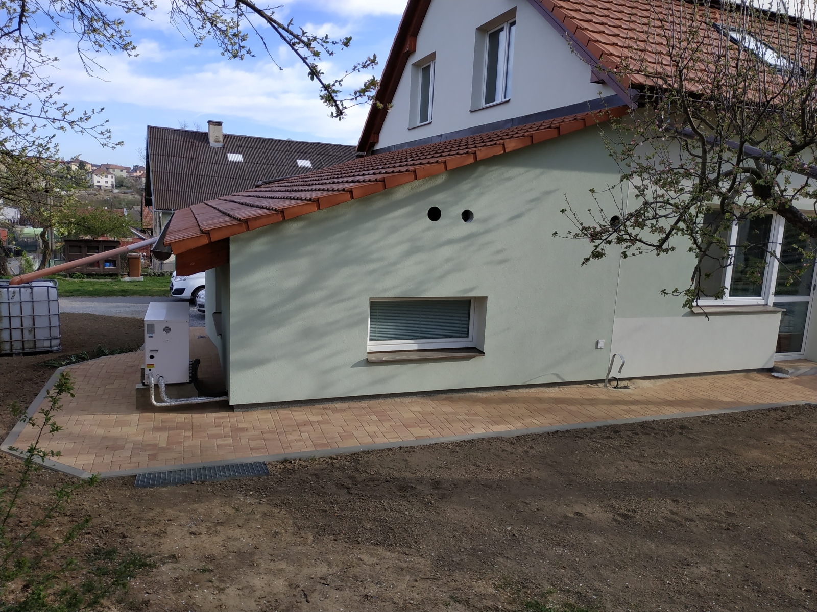

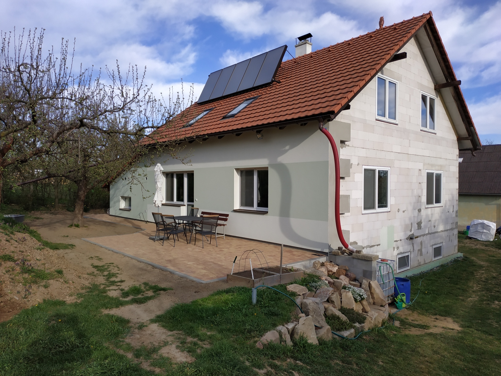

Jak je na tom garaz se stinem? Na fotkach jsou videt stromy, tak aby nestinily.

Stromy nejsou problém, jejich výška nestíní a pokud by snad, tak jsou moje a mám motorovku.vlk_m píše:Jak je na tom garaz se stinem? Na fotkach jsou videt stromy, tak aby nestinily.
