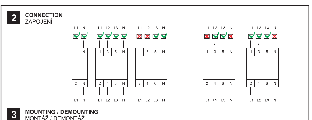

Re: Chránič typu B
Ano. A funguje to jen když může z obvodu PE vodičem zmizet aspoň 30 mA (resp. vybavovací proud chrániče), tzn. obvykle musí být v provozu nějaký spotřebič, který má aspoň 7W. Když je všechno vypnuté, chránič nesletí. Člověku to dokáže pěkně zamotat hlavu...johny.h píše: pát dub 14, 2023 3:54 pmTo není tak úplně pravda. Kdysi jsem opravoval vypadávání chrániče a tak jak to popisuješ by si musel mít 2-pólové jističe s vypínaným nulákem, jelikož při poruše na nuláku a jednopólovém jištění se ti porucha uzavře přes spojené nulové vodiče i když máš příslušný fázový vypnutý.PetrDubi píše:Migel:
Vypnu všechny tři jističe, zapnu chránič a potom postupně zapínám jističe a ono se ukáže kde je problém - už jsem takhle řešil například domácí pekárnu, kde se snížil odpor spirály proti zemi.
Ale když budeš mít tři samostatné 1f chrániče, tak to bude jednodušší. Akorát to zabere víc místa v rozvaděči a stojí to víc peněz - u chráničů typu B to je o hooodně víc...
- Příspěvky: 4736
- Reputace:316
Re: Chránič typu B
Co toto je za blbost? Například chrániče od OEZ LFN/LFE při L a N se zapojuje pouze jedna fáze samozřejmě se musí použít ta kde je to testovací tlačítko viz návod...... Viz celý návod: https://www.oez.cz/zbozi-prilohy/108593 ... 00_LFN.pdfKomar píše: stř lis 20, 2024 1:18 pmBacha, pokud se použije 3f chránič jen na jeden okruh, měly být ale paralelně propojené všechny fáze.
