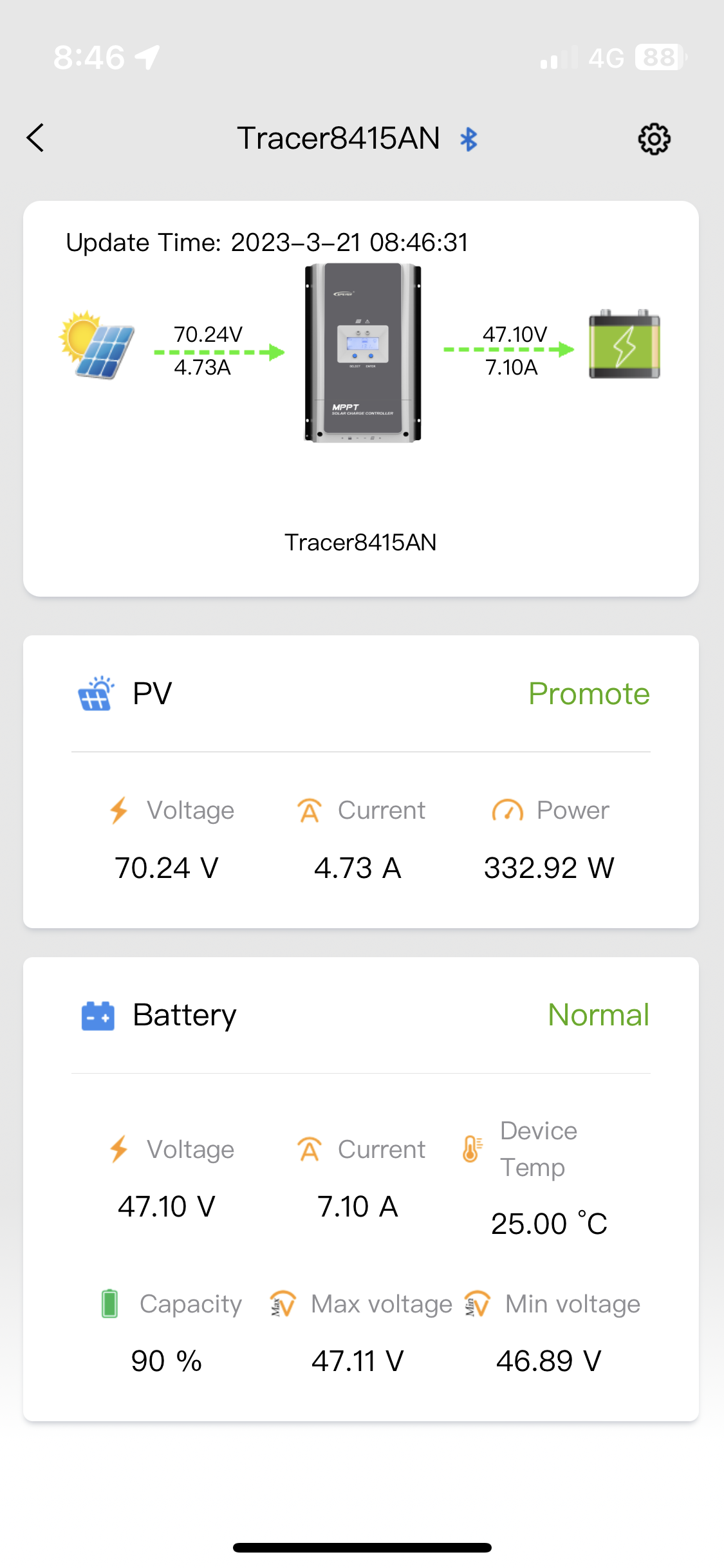

Podla coho urcuje regulator epever 8415AN na kolko percent je nabita baterka? V reale ma baterka cca 40% a ukazuje 90%

Většina regulátorů podle oka. Vezme si třeba jaké napětí máš nastavené jako min, jako max a dle aktuálního napětí odhadne SOC. Regulátor totiž nic neví o tom, jestli z baterie neodebíráš bokem nějaké DC proudy, jestli nejsou zapojeny další regulátory a podobně.
Protože to ale regulátor k ničemu nepotřebuje, tak to nevadí.

Takze by nemal odpojit nabijanie ak bude ukazovat baterku na 100% ale odpoji nabijanie na zaklade napetia baterie ake ma nastavene?
3x GWL SUN-2000G paralelne
- Příspěvky: 5179
- Reputace:1036
Re: Jednoduchy monitoring
Pokud ten software do regulátoru psal někdo normální, tak se to bude řídit dle napětí baterky a ne nějakého hausnumera.

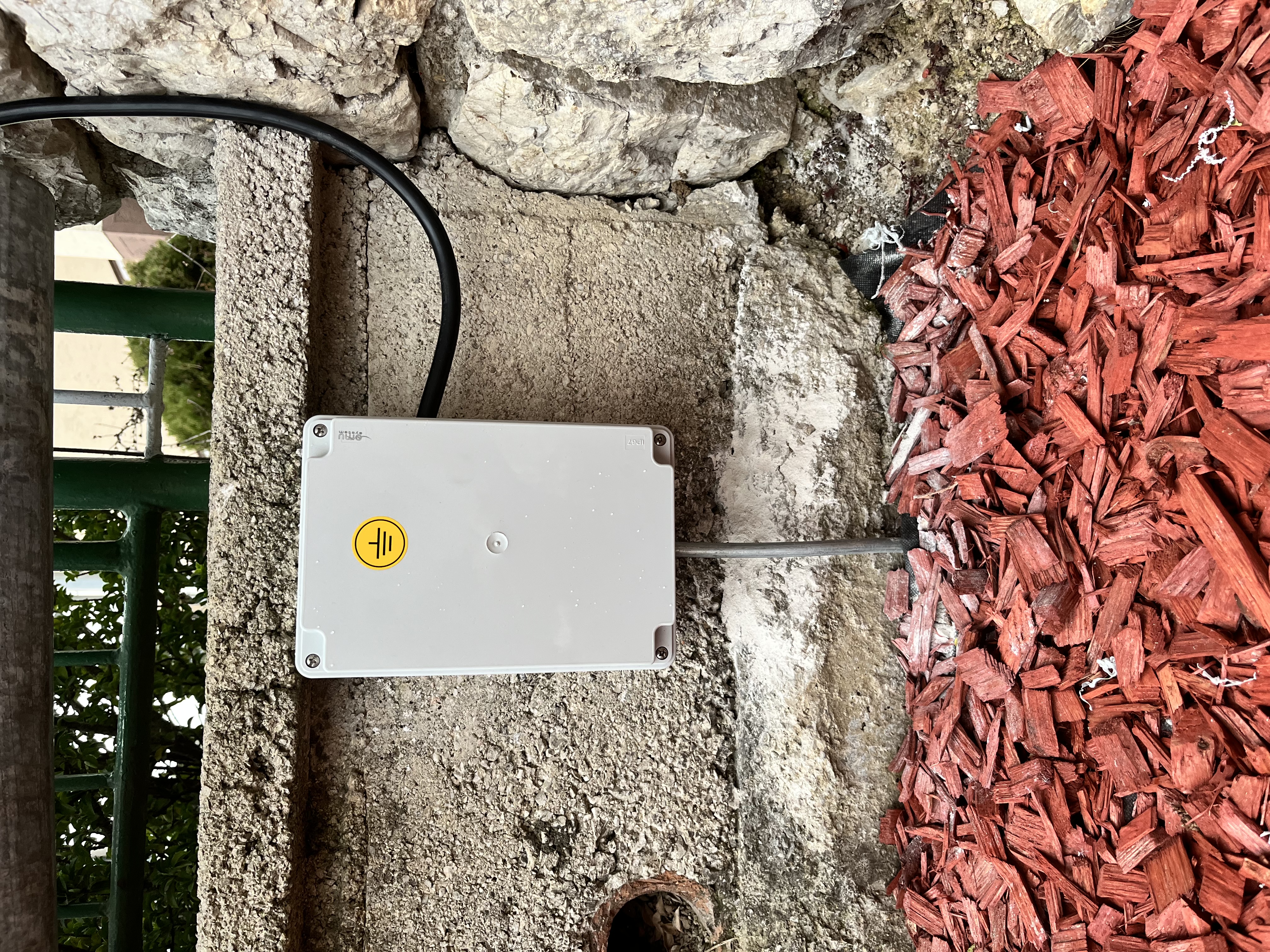

Caute....tak neska mensi update-na rychlo pripojena svorka pen z rozvadzaca..na rychlo preto lebo som si nestihol vyzdvihnut chranicku na kabel ked som siel z roboty, a ide vikend...na dalsi tyzden by to mal dojst majster zmerat tak uvidime kolko ohmov to vyjde..

- Migel
- Příspěvky: 1995
- Reputace:382
- Lokalita:Pod Karpatmi
Ano ano
to je 50mm kabel,dal som radsej med ako zvodovy profil..nakolko mam zato ze ked mam pri prepetovkach kabel 35mm tak som nechcel davat vodic od prepetoviek mensi ale vacsi aby nasledne prepetie islo cestou mensieho odporu.vacsi kabel mensi odpor vravy fyzika..

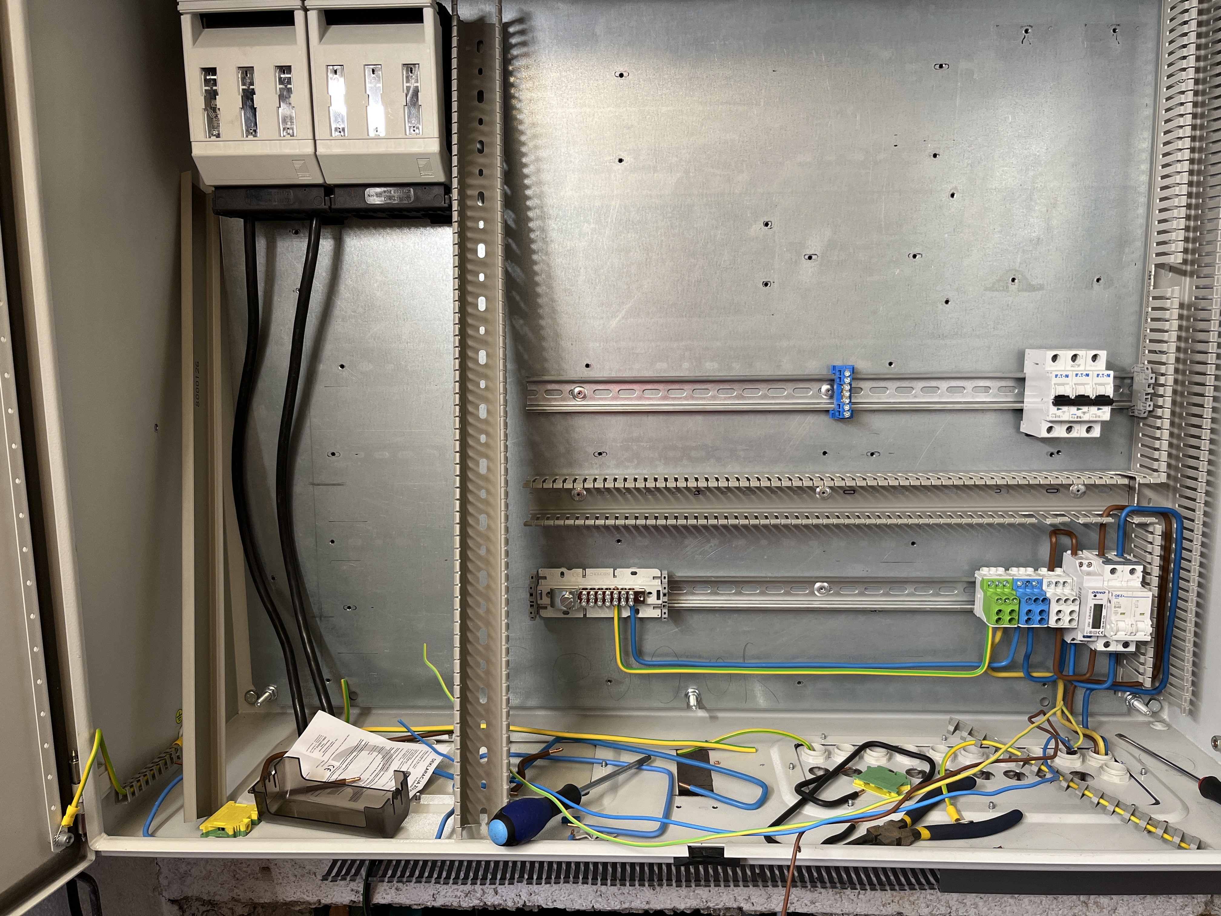

A neska a zajtra budem zapajat rozvodnicu..musim si rozmyslet co tam setko dat bo som to mal zatial skusobne zapojene mimo rozvodnice iba pivnicu-pracovnu a teraz by som tam chcel dat niektore okruhy z domoveho rozvadzaca tak uvidim ako sa stym popasujem..
