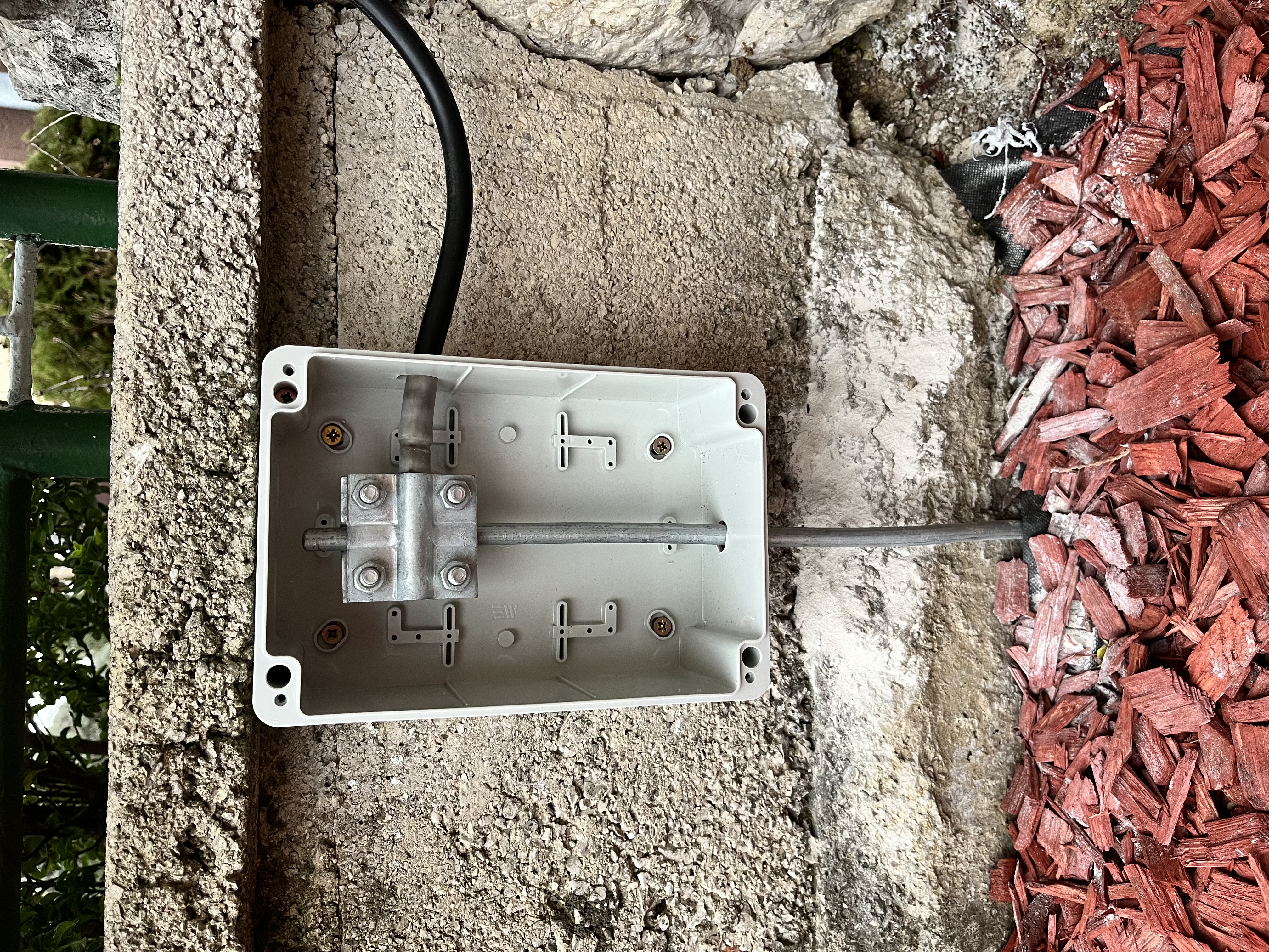

Caute....tak neska mensi update-na rychlo pripojena svorka pen z rozvadzaca..na rychlo preto lebo som si nestihol vyzdvihnut chranicku na kabel ked som siel z roboty, a ide vikend...na dalsi tyzden by to mal dojst majster zmerat tak uvidime kolko ohmov to vyjde..
glottis
- Příspěvky: 3504
- Reputace: 444
- Kapacita baterie [kWh]: 15
Re: Jednoduchy monitoring
to vypada jak hydraulicka hadice z bagru
Migel
- Příspěvky: 1696
- Reputace: 268
Ano ano
to je 50mm kabel,dal som radsej med ako zvodovy profil..nakolko mam zato ze ked mam pri prepetovkach kabel 35mm tak som nechcel davat vodic od prepetoviek mensi ale vacsi aby nasledne prepetie islo cestou mensieho odporu.vacsi kabel mensi odpor vravy fyzika..

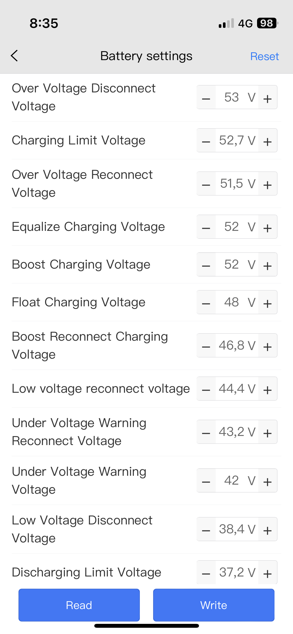

Re: Migelova elektrárna
Inak rad by som sa daco spytal.. kolko je dobre mat nastaveny cas na boost?..a skuste mi niekto mrknut na nastavenie reglu co by ste zmenili,zatial sa stymy nastaveniami hrajem uz tyzden a kazdy den to prestavujem a premeriavam .. baterky su lion 48V, 13S1P, 2256kwh, 47ah
