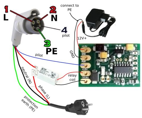

A nešlo by použít Greenbono AKU, které má na jednom z výstupů použitelný PWM výstup?
- Reputace:962
Teoreticky by šlo využít i GreenBono AKU.
Ovšem specifikace jak má EVSE (wallbox) komunikovat s autem je poměrně komplexní. Takže GB nelze použít jen tak, ale bylo by potřeba ho doplnit o další obvody. Například, PWM signál pro auto musí mít 1 kHz a +12V/-12V.
Naštěstí se dají koupit různé kity pro vytvoření vlastního wallboxu. Chytřejší kity, jako právě OpenEVSE lze řídit po IP, ale našel jsem i takový, u kterého lze výkon 6-80A řídit pomocí potenciometru. Z GreenBono AKU by se tedy PWM signál asi nepoužil přímo, ale právě pro řízení výkonu toho EVSE kitu.
Mě osobně zase více vyhovuje ta varianta s řízením příkazy přes IP, jelikož už dnes všechno řídím softwarově, takže dodělat tam pár řádků které budou posílat HTTP GET podle aktuálně dostupného výkonu FVE je pro mne nejsnažší. Můžu si tak udělat i logiku, jestli se má nejdřív nahřívat bojler nebo nabíjet auto, případně to celé ještě podmínit teplotou vody v bojleru atd.

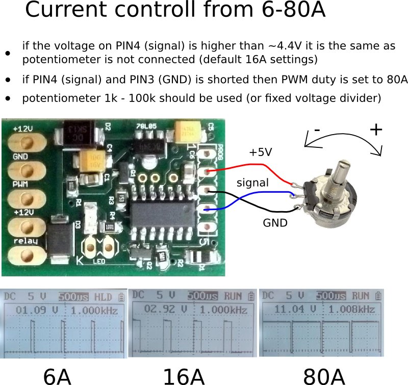

to napěťové řízení je super... stačí arduino s ethernetem a kondik s odporem (DAC) a mělo by to chodit...
edit:
teď na to koukám podrobně... dělat DAC z arduina je pěkná blbost, když tomu stačí přimo PWM
edit:

Koukám, že dělají i variantu s řízením 0-10V nebo 0-5V. To je zase ideální pro ty, co používají průmyslová PLC. A myslím, že GreenBono má také výstup 0-10V, že jo?

Mě se na tom PWM nezdá, že ikdyž bude proud proměnný od 6 do 80A tak ve skutečnosti to to budou 80 A obdélníkové impulsy 1kHz s různou délkou střídy, na které nebude ostrovní měnič připraven a regulační smyčka na ně nedokáže zareagovat. Ani hybridní měnič by na 1kHz impuls nebyl schopen reagovat. Takové zapojení podle mne může fungovat pouze s DS.
Možná jsem to špatně pochopil, případně mi vysvětlete co mi uniklo...
uniklo ti to, že tohle je jenom signál pro řízení nabíječky v autě, nic víc. Proud si potom reguluje ta nabíječka v autě podle šířky impulsů. Tohle je fajn, když chceš to auto použít jako vytěžovač, nebo když máš víc nabíjecích míst a slabej hlavní jistič, tak to dokážeš nějak zregulovat.

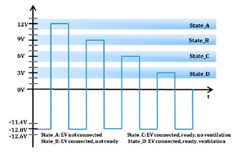

PWM signál řídící příkon palubních nabíječek eut je na 1kHz a to puls +12V následovaný pulsem -12V . Většina eut se spokojí s plusovými pulzy , ale plnohodnotný je i s mínusovými jež informují euto o bezpečnostních stavech .
https://www.ev-power.eu/Electric-Cars/E ... html?cur=2
Jinak 1kHz je pouze nosná komunikační frekvence , nejedná se o spínanou frekvenci silového AC odběru

Oto,
trochu jsem to nastudoval a ten protokol je dost chytře vymyšlenej. Jen s pomocí dvou drátů dokáže ošetřit spoustu provozních a chybových stavů. Přitom je to celé analogová komunikace -> evidentně byl zájem na tom, aby ten protokol dokázaly využít i hloupější zařízení. Vůbec tedy není potřeba mít na straně wallboxu (ani na straně auta) žádný CPU. Dnes tam samozřejmě mikroprocesory jsou, ale to jen proto, že jejich užití je pohodlné a levné.
Asi nejdůležitější je, uvědomit si toto:
Další hezké věci na tom protokolu jsou:
- 1) AC-DC nabíječka je v autě.
2) Wallbox není nabíječka.
3) Wallbox bez jakékoliv modifikace propouští do auta normální 1f až 3f AC 230V. Navíc ale po komunikačních drátech říká, jak moc si může auto sosat.
- 1) Pokud by došlo k poruše wallboxu a ten přestal generovat PWM signál, tak nabíječka přestane sosat. Nemůže tedy dojít k tomu, že wallbox "zatuhne" a auto ti vycucne baterku FVE, protože wallbox nedokázal reagovat.
2) Když vytáhneš konektor z auta, tak ve wallboxu odpadne stykač. Takže i kdybys vytažený konec kabelu hodil do kýble s vodou, nic se nestane. Dokud kabel není zapojen v autě, tak je bez AC napětí.
3) Pokud je koncovka kabelu zapojena v autě, ikdyž třeba bez AC napětí, auto se odmítne rozjet. To proto, aby nějaký řidič neodjel i s připojeným wallboxem.

co jsem koukal já, je to maličko jinak:
- Normální pulzy jsou plusové
- Auto omezuje maximální výšku plus pulzů tím, že na své straně mění velikost odporu připojeného přes diodu
- Wallbox změří výslednou hodnotu napětí a tím se dozví, co po něm auto chce. Například: chci nabíjet a k tomu zapnout odvětrávaní prostoru
- Mínusové pulzy auto neořezává a většina aut je ani nepotřebuje
- Tesla mínusové pulzy vyžaduje, bez nich se nenabíjí
Pletu se?
Ať už je to jakkoliv, pro mne z toho vyšlo, že nejlepší bude použít některý z těch hotových kitů a jen mu předávat informaci z vytěžovače o tom, kolik přebytečného výkonu je aktuálně k dispozici.
Jinak ve standardu je:
- minimum 1x 230V x 6A (cca 1,3 kW)
- maximum 3x 230V x 32A (cca 22 kW)

Youdo přesně tak , zatím jen Tesla požaduje i záporné pulzy , ostatním stačí kladné .

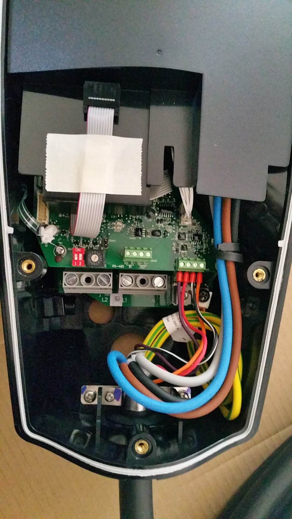

Tesla wallbox - destination charger je buď jen pro Tesly nebo pro všechna auta.
Všechna ale není úplně přesné. Podle výrobce redukce Mennekes-Yazaki je ve wallboxu potřeba něco přepnout, jinak nabíjení s redukcí nefunguje. Zkušenost např. Olympia Brno.
Takže to jsou 3 různé stavy. Z toho 2, kdy tesla potřebuje ještě něco navíc.

Uvnitr Tesla wallboxu jsou dva DIP prepinace. Pravy prepinac rika, jaka auta ma wallbox nabijet:
-nahoru = jen Tesla
-dolu = vsechny elektromobily Prepinac je tam proto, ze Tesla ve spolupraci s majiteli restauraci a hotelu buduje sit pomalych AC nabijecek - Destination Chargeru. Nabijeni u nich je zdarma, pomale AC ale predpoklada se, ze posadka vozu vyuzije sluzeb restaurace ci hotelu. Aby nebyla mista zabrana konkurencnimi elektromobily, da se pri instalaci pomoci tech DIP prepinacu zvolit ze treba 2 wallboxy jsou jen pro Tesly a treti je univerzalni.
Technicky je ta ochrana udelana tak, ze pri zapojeni konektoru do auta vozy Tesla nejprve sepnou stav "EV connected", potom par vterin cekaji a pak sepnou "EV ready".
Normalni elektromobily sepnou pri zasunuti konektoru oba stavy hned rychle za sebou. Podle toho wallbox pozna, ze pripojene auto neni Tesla.
Dala by se na to udelat redukce, kde by se nejdriv rucne sepnul knoflik a pak se teprve konektor zasunul. Tim by vznikla potrebna prodleva.
