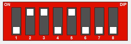

Re: MorningStar TriStar MPPT controler 60A
Takže ty přepínače máš asi takto ?
4-7 můžou být jinak
4-7 můžou být jinak
Mám:
1 - OFF
2,3 - OFF, OFF (původně na ON, ON ale zkoušel sem přepnout na auto)
4,5,6 - ON, ON, ON
7 - OFF
8 - ON
1 - OFF
4,5,6 - ON, ON, ON
7 - OFF
8 - ON
- Stinger
- Příspěvky: 34
- Registrován: ned srp 11, 2013 11:09 pm
8 musí být off jinak regl nereguluje nabíjení plynule ale naplno nebo vůbec jestli jsem to dobře pochopil
Já myslel, že dip 8 slouží na to, zda je povolena konfigurace přes ethernet port.
Podle programu MSView kupodivu ne
DIP 8 v polohe ON nemá nič spoločné s nabíjaním. Slúži na povolenie alebo zabránenie konfigurácie regulátoru cez ethernet. Je to hlavne kvôli bezpečnosti. Ale s nabíjaním to fakt nemá nič spoločné. Mám ho od kúpy v polohe ON cca 2 roky a s nabíjaním neni najmenší problém.Stinger píše:8 musí být off jinak regl nereguluje nabíjení plynule ale naplno nebo vůbec jestli jsem to dobře pochopil
Možná ten MS view co jsem si na zkoušku stáhl je pro nějakou starší verzi,podle něho to určuje způsob nabíjení
Zdravím, skutečně, DIP8 slouží u MPPT jako zabezpečení editace a nemá nic společného s regulací. Skoro to vypadá, že jste použil nějaký jiný wizard (musí být pro MPPT) nebo tak něco.
