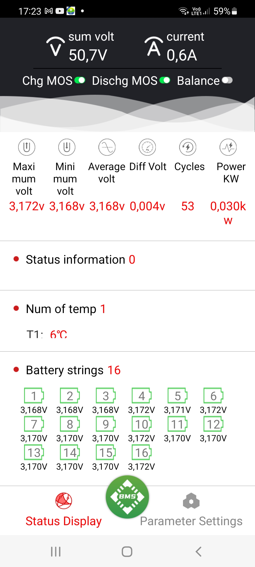

Ono je vybití a vybítí.V dolní čtvrtině kapacity je ta baterie jak žvýkačka.Já přecházím na síť při 49V většinou při zátěži okolo 2kW a baterie během 30 minut zrelaxuje při zátěži měniče na prázdno na 50,7V viz

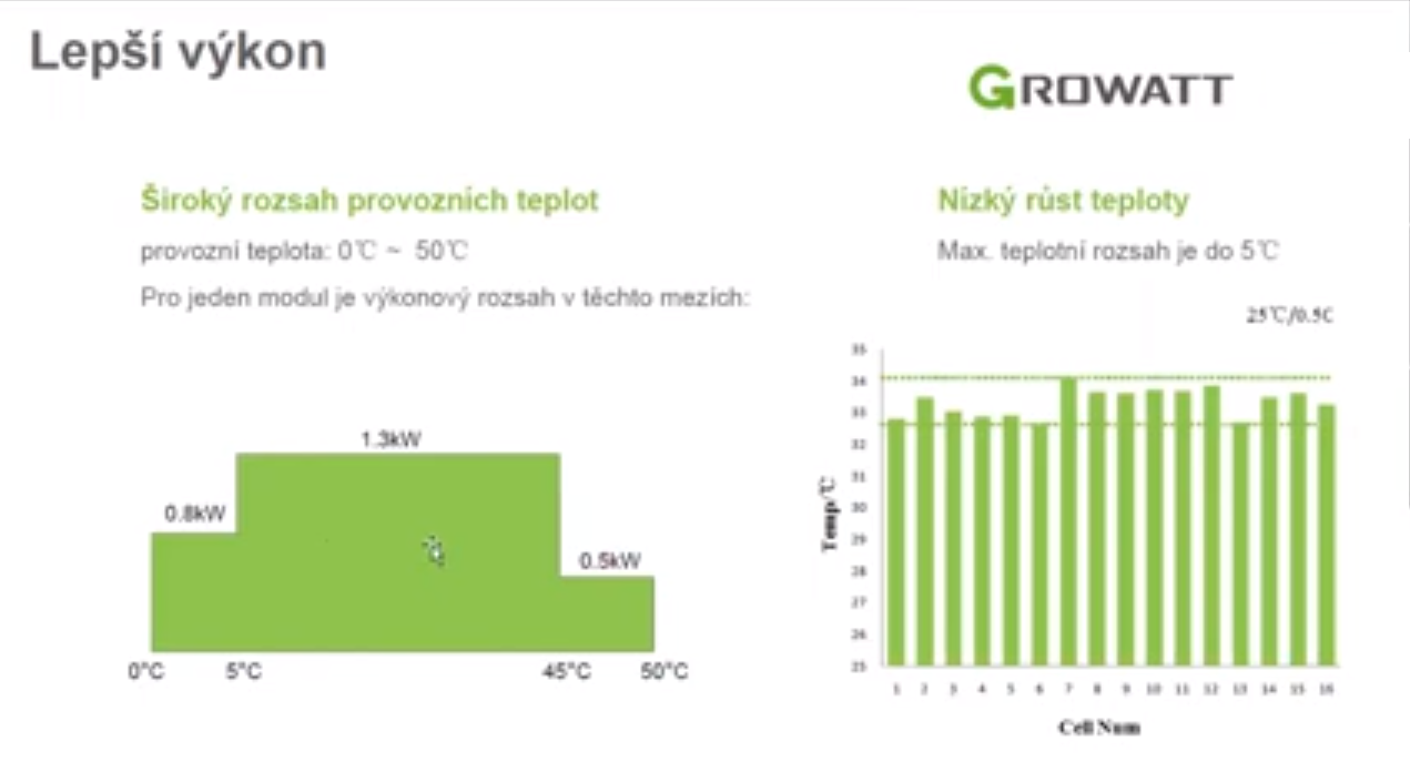

Profi BMS v intervalu 0 až 5st a 45-50st omezují výkon na cca 50proc.

BMS od Growattu

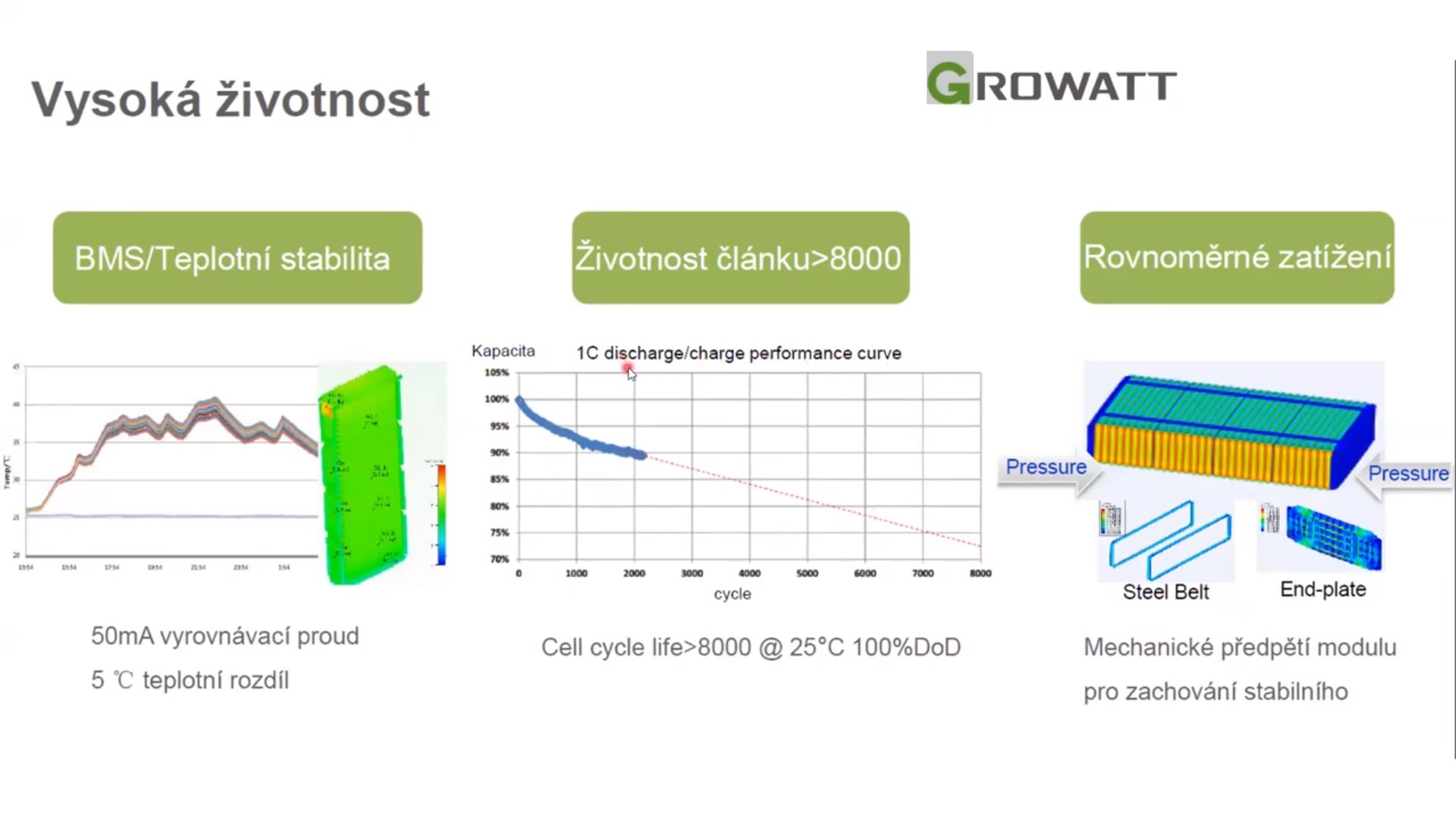

V DS mají 90proc. Dod, 6000 cyklů

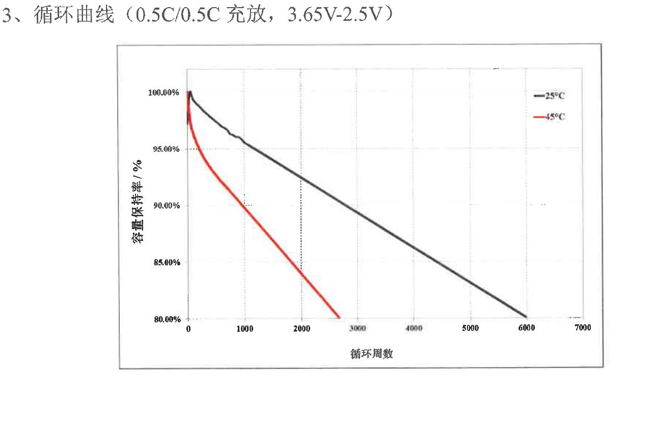

Já si něco přidám, uzavřené baterky bez "nějakého chlazení" pokud je někdo cykluje 1C tak se zahřívají.....
a životnost jde do kytek. Je to z datasheetu EVE LF280K
