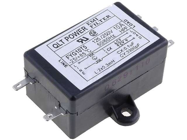

Jaky mas filtr? Mam spiralu jen.pres ssr rele s fazovym rizenim a kdyz zaparkuju a zdruhy strany zdi auto, nehraje mi radio -)))
Diky.
Diky.
- Reputace:962
Ahoj Dumi,
EMI filtr jsem použil FYG10T5 SSR relé RM1E23V25 Rádio v autě mi hraje. Ale garáž je tak 5m od SSR, takže ikdyby SSR rušilo, nebude to mít vliv. Pokud máš nějaký nápad, jak jednoduše ověřit rušení, poraď a já to vyzkouším
