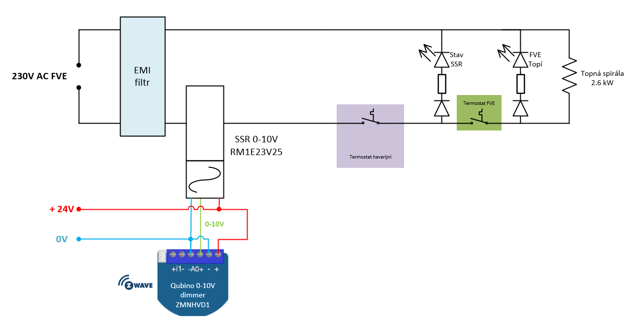

v několika předchozích příspěvcích jsem popsal, kterak jsem z Dražického bojleru vyrobil dvoj-zdrojový termoelektrický reaktor, který umožňuje míchat energii DS a FVE, aniž by docházelo k míchání zdravých elektronů z DS a nakažlivých elektronů z FVE. Aby byl obrázek komplení, podělím se ještě o to, jakým způsobem do reaktoru posílám přebytky z panelů.
1) Reaktor OKHE160 je zapojen na normální 230V AC okruh, který je napájen z FVE. Na tento okruh jsou na napojeny i další spotřebiče, jako třeba laboratorní bruska, vrtačka a také laboratorní pračka se sušičkou.
2) Energie do reaktoru prochází přes SSR relé s analogovým řízením pomocí napětí 0-10V na vstupu.
3) Řídící napětí 0-10V je generováno pomocí bezdrátového zwave modulu Qubino Dimmer.

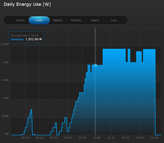

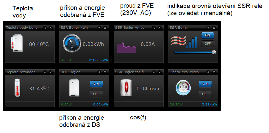

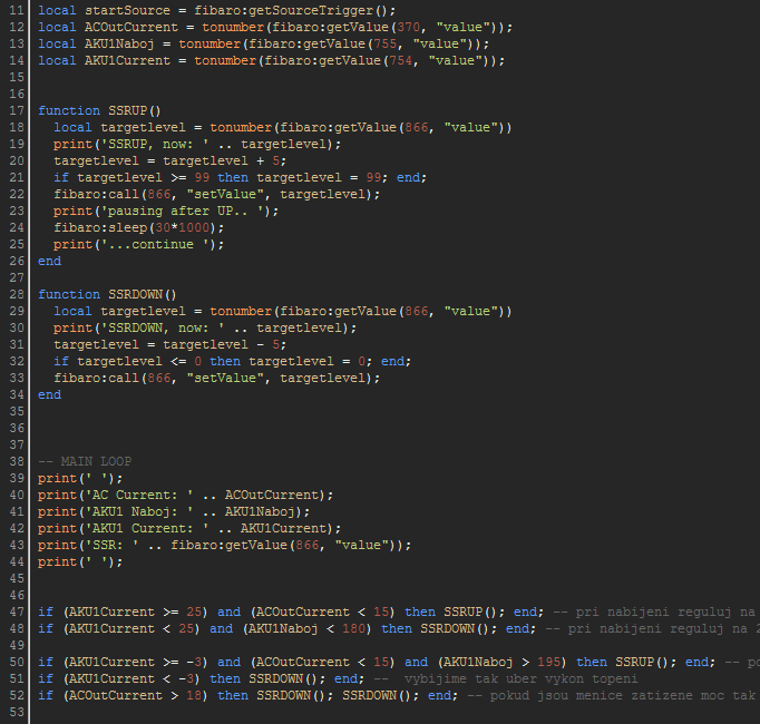

Schéma zapojení. Oddělená část, napájená z DS přes HDO, je zde pro přehlednost vynechána: 4) Bezdrátový modul je řízen pomocí krátkého kódu v centrální jednotce domácí automatizace. Díky tomu lze přebytky využívat nejen po úplném nabití baterie, ale jsou konzumovány už ve fázi nabíjení. Zejména, pokud je nabíjecí proud zbytečně vysoký. Hodnoty nabíjecího proudu odečítám pouze z prvního batterypacku (200Ah 48V). Druhý battery pack je identický, zapojený paralelně. Pro funkci řízení přebytků jej tedy není třeba sledovat, jen je potřeba pamatovat, že skutečné hodnoty nabíjecího proudu a celkového náboje jsou dvojnásobné. 5) Rozvaděč je ještě doplněn o bezdrátový elektroměr a teploměr, takže v domácí automatizaci lze online monitorovat spotřebu energie i teplotu. Jelikož v rozvaděči je několik dalších laboratorních hraček, měří tento elměr příkon celého obsahu rozvaděče. Schody v grafu níže znázorňují, jak automat hledá maximum přebytků. Rychlý propad dolů znamená mrak, případně zapnutí některého silného spotřebiče kdekoliv v domácnosti. To proto, aby celkový výkon obou měničů (10kW) byl přednostně dostupný spotřebičům a bojler si tedy bral energii jen tehdy, pokud nikde jinde není potřeba vysoký výkon: Tímto bych chtěl poděkovat zkušenějším kolegům, kteří mne navedli na správný typ SSR relé, EMI filtru a podělili se o svoje poznatky, takže jsem to ve finále byl schopen nějak upatlat dohromady. Díky pánové!

dumi
- Příspěvky: 2035
- Reputace: 157
Jaky mas filtr? Mam spiralu jen.pres ssr rele s fazovym rizenim a kdyz zaparkuju a zdruhy strany zdi auto, nehraje mi radio -)))
Diky.
Diky.
- Reputace: 961

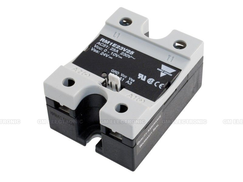

Ahoj Dumi,
EMI filtr jsem použil FYG10T5 SSR relé RM1E23V25 Rádio v autě mi hraje. Ale garáž je tak 5m od SSR, takže ikdyby SSR rušilo, nebude to mít vliv. Pokud máš nějaký nápad, jak jednoduše ověřit rušení, poraď a já to vyzkouším
