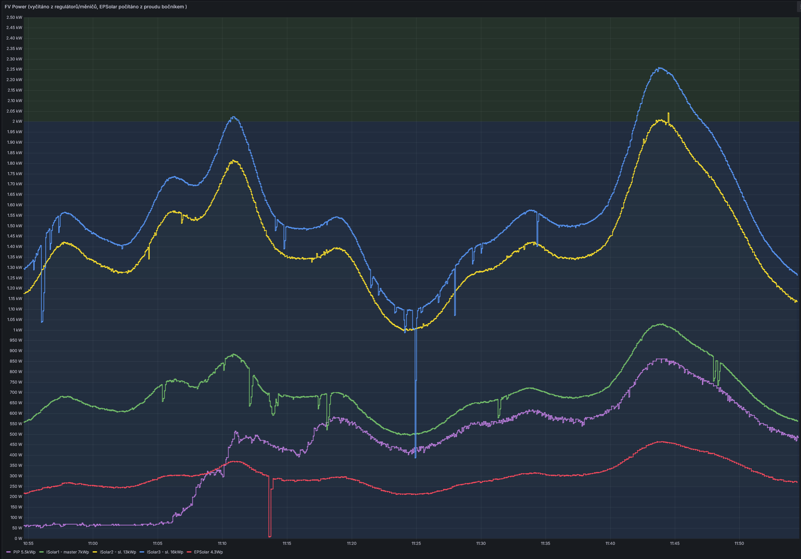

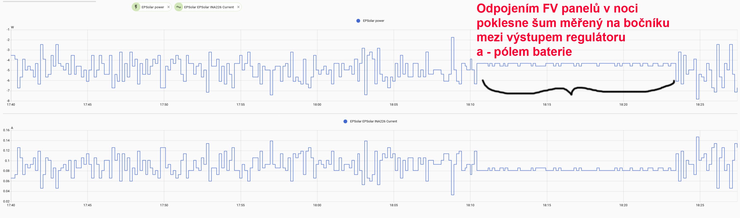

Ještě zkusím v noci odpojit FV panely. Regulátor i fv panely už mají svůj věk, tak aby nešel v noci nějaký zpětný proud do fv panelů.
Dnes napadl sníh, tak jsem se podíval, co přinese ometání fv panelů. Ten, kdo chodí do fitka, by měl ometat povinně.
- Příspěvky: 5191
- Reputace:1038
Re: FVE s podporou z DS
Ještě jsem teda ometl i ten fialový string - výroba stoupla cca 8x

Tak jsem se na tu spotřebu regulátoru v noci podíval ještě jednou a odpojením FV panelů spotřeba neklesne (cca 4W), ale sníží se šum, který tam FV panely asi zanášejí.

Nesvítilo, ale silné přepanelování vede i tak k tomu, že regulátory daly 20 kWh. Dnes jsou panely zase pod sněhem, ale ometat se bude až odpoledne, tak to bude slabší.

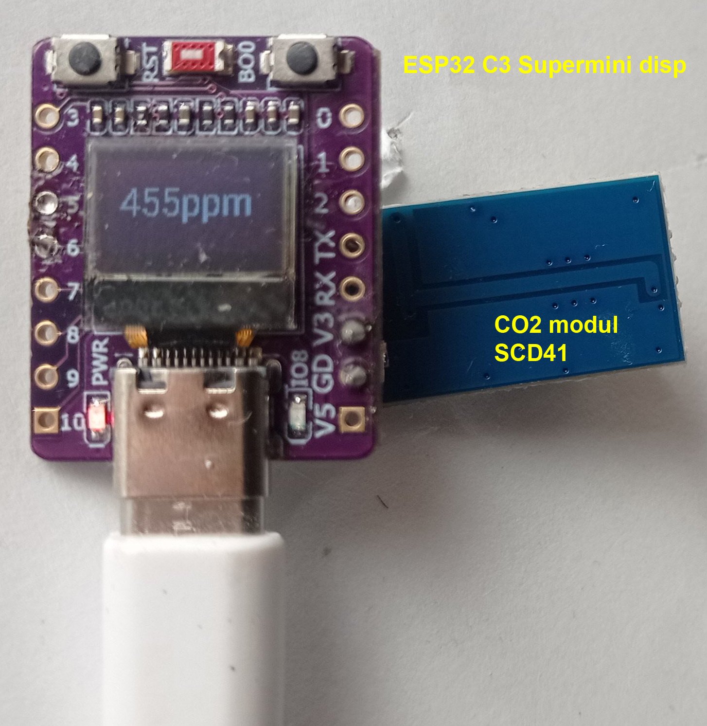

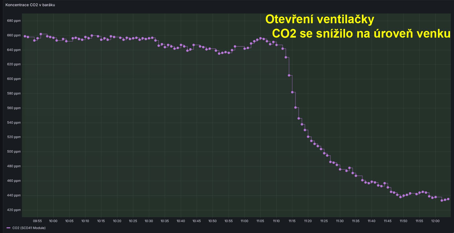

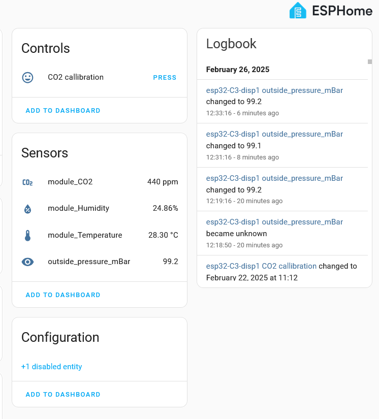

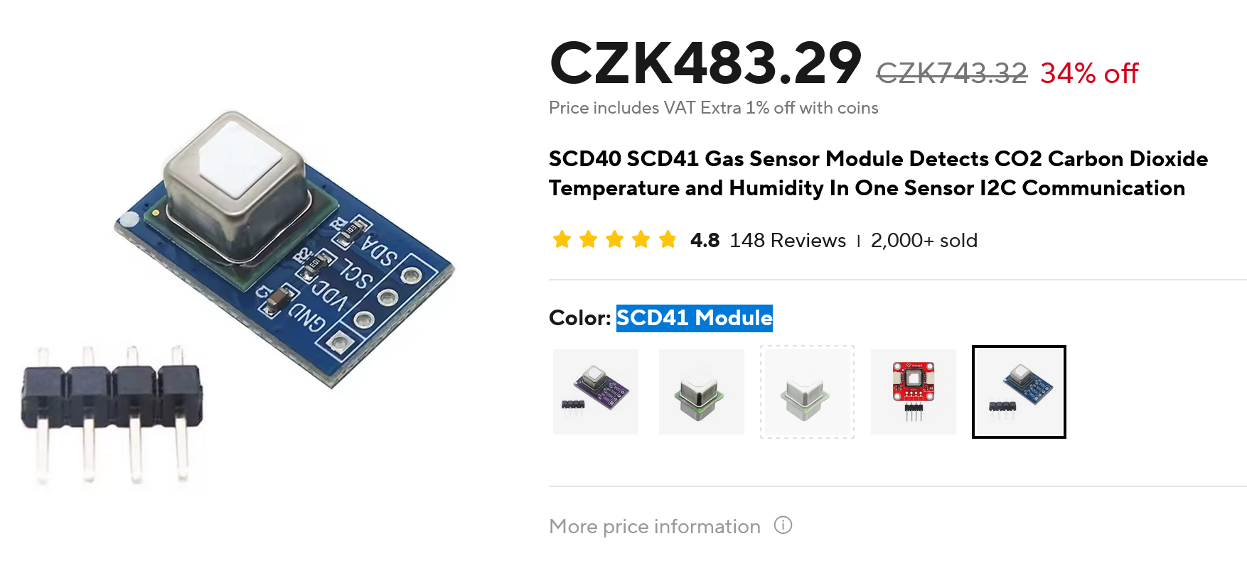

Zkusil jsem použít ke sledování kvality vzduchu v baráku snímač CO2 (SCD41). Připájí se pomocí 4 "drátů" (zem, +3.3V, SDA SCL) k libovolnému modulu esp (vybral jsem si esp32 C3 supermini s displejem). A to je vlastně vše. Modul se zinicializuje pro použití v HA a pošle se do něj program V HA pak mám k dispozici tyto entity: Data se ukládají v HA do influxDB a pokud chci, mohu je zobrazovat z Grafana:
Kód: Vybrat vše
substitutions:
friendly_name: esp32-C3-disp1
device_description: "Ověření displeje a CO2 na esp32"
esphome:
min_version: 2024.6.0
name_add_mac_suffix: false
project:
version: '1.0'
esp32:
board: esp32-c3-devkitm-1
framework:
type: arduino
# Enable logging
logger:
# Enable Home Assistant API
api:
encryption:
key: "xxxxxxxxxxxxxxxxxxxxxxxxxxxxxxxxxxx"
ota:
- platform: esphome
password: "xxxxxxxxxxxxxxxxxxxxxxxxxxxxxxxxx"
wifi:
ssid: !secret wifi_ssid
ap:
ssid: "Esp32-C3-Disp1 Fallback Hotspot"
password: "xxxxxxxxxxxxxxx"
web_server:
port: 80
captive_portal:
i2c:
- id: bus_a
sda: GPIO5
scl: GPIO6
scan: true
# frequency: 10kHz
# timeout: 400us
# Nadefinování několika fontů, ze kterých si budu vybírat pro zobrazení na displeji
font:
- file: "gfonts://Roboto"
- file: "gfonts://Material+Symbols+Outlined"
time:
- platform: homeassistant
sensor:
# Načtení teploty a tlaku pro kompenzaci údajů čidla CO2
# Teplotu a tlak měří úplně jiné čidlo (bme280), které přes jiný modul esp posílá data do HA
# Tady využiji jen údaj barometrického tlaku, protože modul SCD41 má teplotní + vlhkostní čidlo na sobě
entity_id: sensor.esp8266_lolin_d1_mini_5_bme280_temperature
internal: true
entity_id: sensor.esp8266_lolin_d1_mini_5_bme280_pressure
internal: true
# Barometrický tlak venkovního čidla je v hPa. Tady si ho převedu na mBar, protože SCD41 vyžaduje pro kompenzaci tlak v mBar
- platform: template
lambda: |-
return ((id(outside_pressure).state)/10);
update_interval: 60s
# CO2 na scd41 modulu
- platform: scd4x
i2c_id: bus_a
address: 0x62
ambient_pressure_compensation_source: outside_pressure_mBar
co2:
temperature:
humidity:
# automatic_self_calibration: true
measurement_mode: periodic
# Vytvoření tlačítka, kterým se snímač ve venkovním vzduchu nakalibruje na 419 ppm
button:
name: CO2 callibration
# Optional variables:
icon: "mdi:emoticon-outline"
on_press:
- scd4x.perform_forced_calibration:
value: 419 # outside average April 2022
display:
- platform: ssd1306_i2c
i2c_id: bus_a
model: "SSD1306 72x40"
#reset_pin: D2
address: 0x3C
#za lambda se píše kód přímo v C. V tomto případě se na displeji střídá několik hodnot (čas, teplota, tlak, CO2)
lambda: |-
switch (id(page))
case 1:
it.strftime(5, 12, id(font1), TextAlign::BASELINE_LEFT, "%H:%M", id(esptime).now());
break;
case 2:
if (id(outside_temperature).has_state())
it.printf(5, 16, id(font1), TextAlign::BASELINE_LEFT , "%.1f°C", id(outside_temperature).state);
break;
case 3:
if (id(outside_pressure).has_state())
it.printf(5, 20, id(font1), TextAlign::BASELINE_LEFT , "%.0fkPa", id(outside_pressure).state);
break;
case 4:
if (id(mod_CO2).has_state())
it.printf(5, 24, id(font1), TextAlign::BASELINE_LEFT , "%.0fppm", id(mod_CO2).state);
break;
globals:
- id: page
type: int
initial_value: "1"
# cyklus zajišťující v 1s intervalech zobrazení jednotlivých hodnot
interval:
- interval: 1s
then:
- lambda: |-
id(page) = (id(page) + 1);
if (id(page) > 4) {
id(page) = 1;

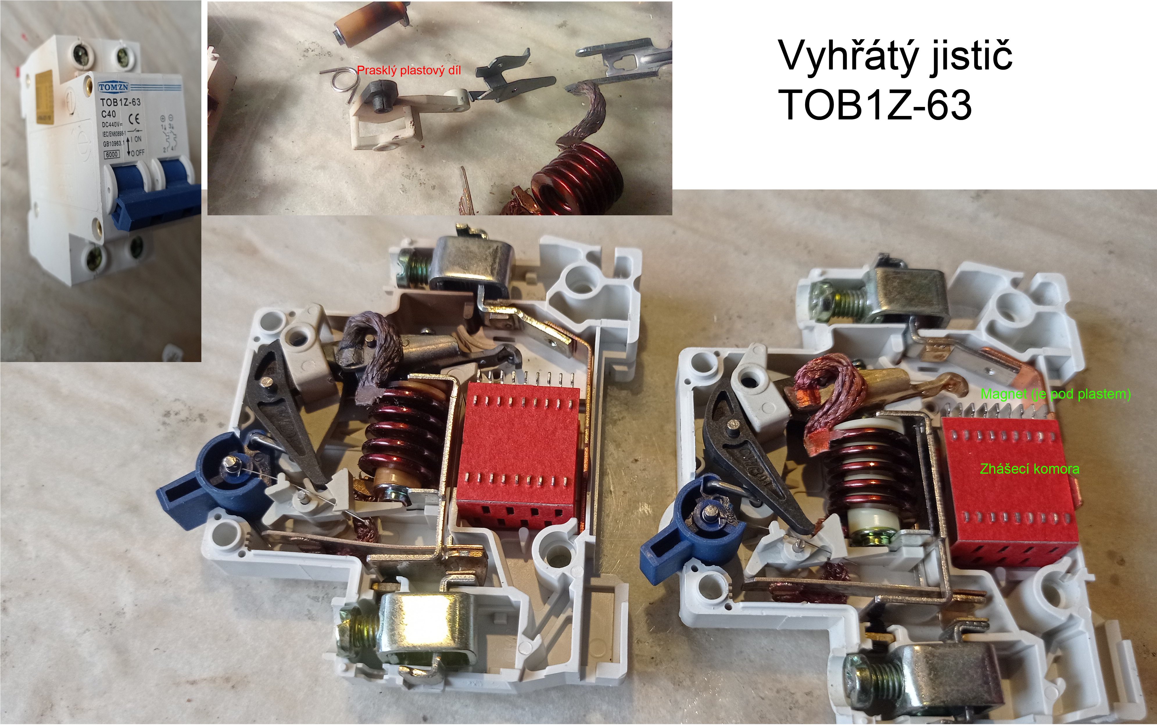

Do vyhřívání podlahy pouštím DC proud 26 A z baterie přes DC jistič. A ten se stal pro elektřinu neprůchozí. Během několika let ani jednou nemusel zareagovat, párkrát jsem ho vypnul v rámci údržby. Je na 440 V DC a skládá se ze dvou identických jističů. Vypadá to, že už od výroby měl jeden plastový díl trhlinu a kvůli tomu nebyl dostatečný přítlak kontaktu. Po letech stoupl přechodový odpor, okolí se vyhřálo a kontakty se přerušily. Uvnitř je zhášecí komora, pod plastovým krytem magnet pro vychýlení oblouku do zhášecí komory.
Šáhl jsem do šuplete a dal tam stejný typ co čekal na svůj čas.

zmerias prosim ta teplotu na privode do toho istica, ked bude smazit slnko?
mam presne tie iste a evidentne tie kontakty nedotlacaju uplne na 100%.
totizto na privode, ked tadial tecie 100V a cca 30A z 3 stringov tak vstupne vodice su od dutinky na cca 10cm o 10°C teplejsie, ako odchadzajuce a aj ako zvysok vodica (ten ma po celej trase teplotu okolia).
rovnako sa to sprava v kombiboxe pod strechou a aj pri menici.

Podívám se na to. Uvidím, jestli termokamera dá nejlepší výsledek. Ale toto se dělo jen na jedné straně, ta druhá je bez problémů.
Ještě jsem se podíval na orientaci magnetů před zhášecí komorou. A ta orientace je stejná. To ale znamená, že při rozpojení je v jednom "polojističi" oblouk magnetickým polem vtlačován do zhášecí komory a ve druhém vytlačován ven. A tedy by nemělo záležet na tom, kam se připojí plus a minus.

ja ich mam zapojene ako pise datasheet, + a - privody zhora a odspodu výstup.
inac toto tu pred 2 tyzdnamu bolo riesene, dusanmsk daval fotky rozobrateho tomzn viewtopic.php?t=9544&start=100 kde minus pol mal opalene kontakty lebo magnet ten obluk nepotiahol k sebe, ale odtlacal.
ked je tam magnet rovnako osadeny ako na plus pole ina situacia ani nemohla nastat.

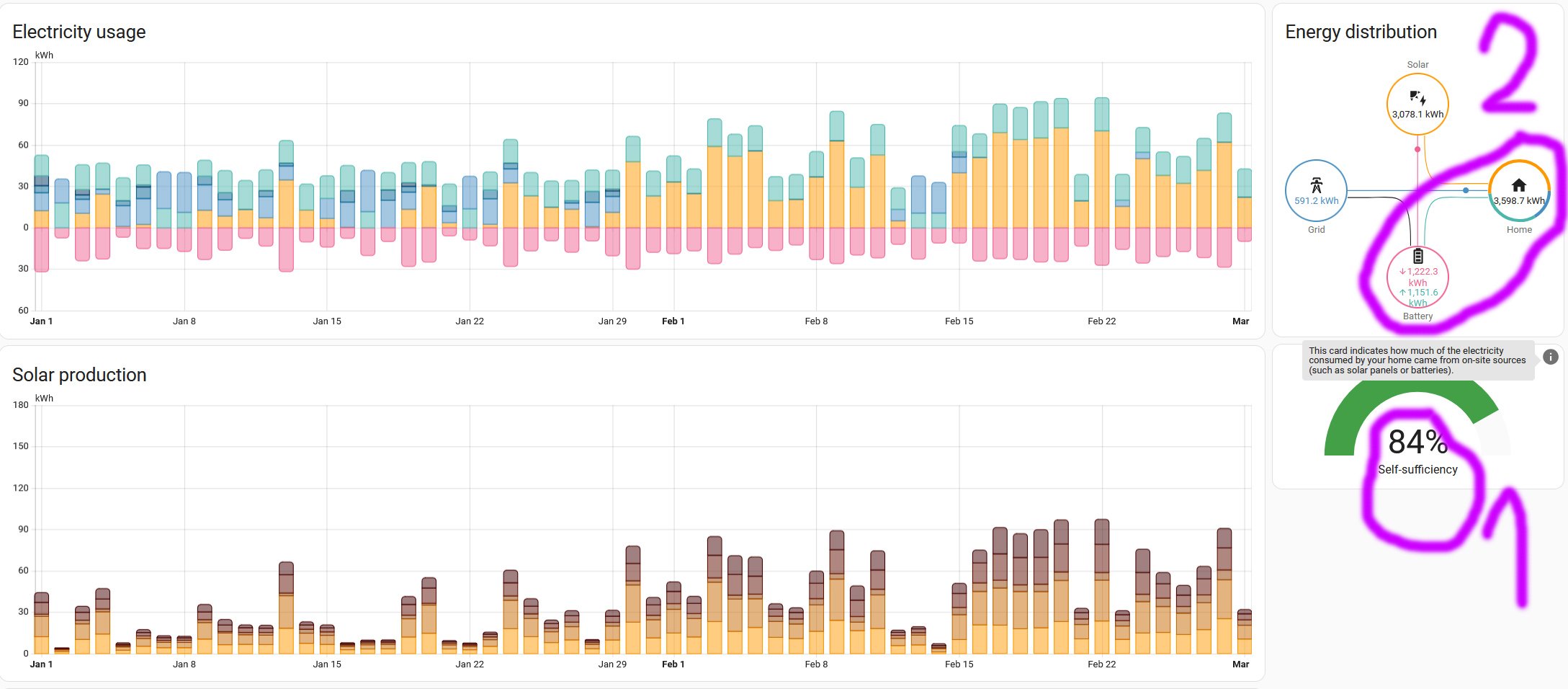

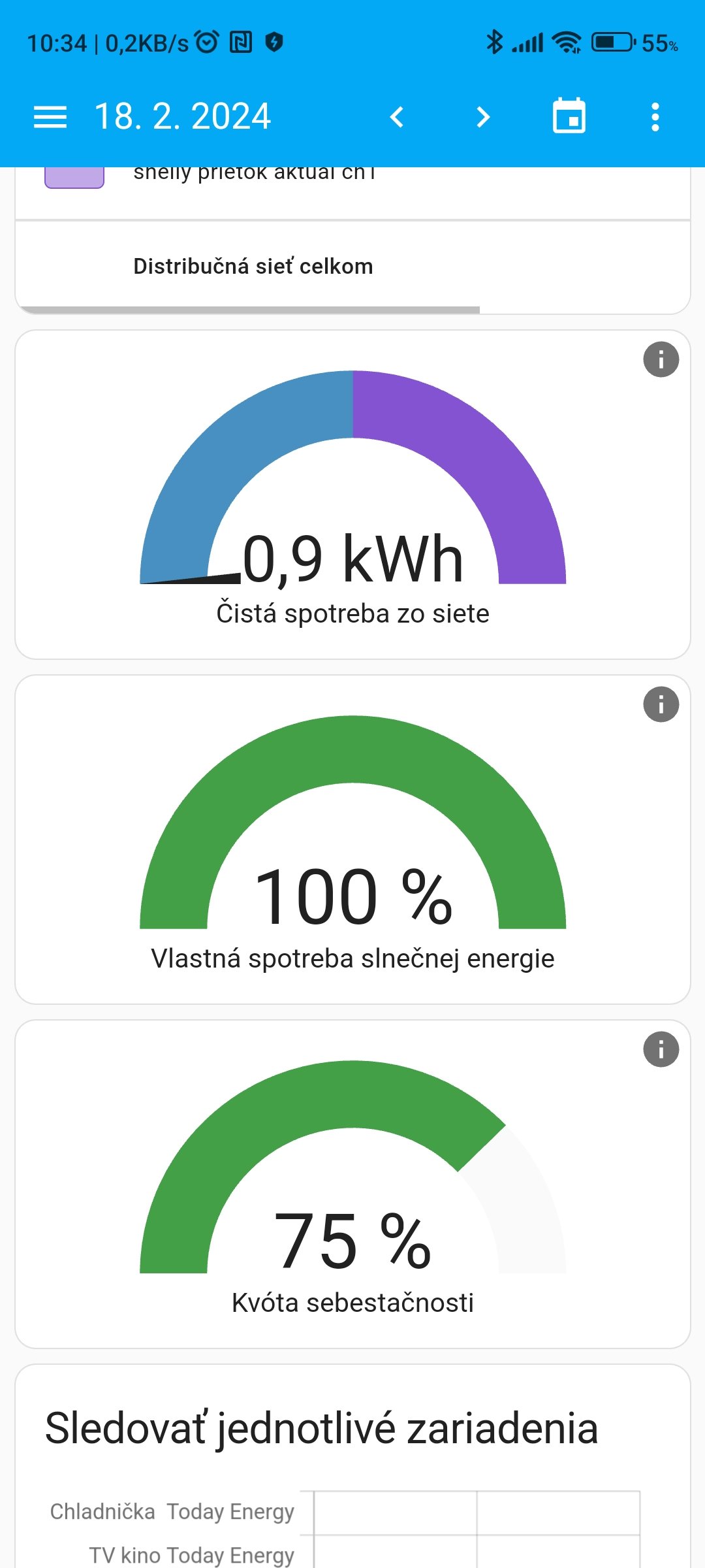

V HA u energy dashboard přidali míru soběstačnosti (tady to je od začátku roku 84 %), takže si to člověk nemusí počítat jinde. Ještě by tam mohli přidat míru pokrytí spotřeby z baterií, aby bylo vidět, jak jsou baterie důležité. Tady by to bylo 1151.6 kWh_z_baterie / 3598.7 kWh_celková_spotřeba__domu = 0.32. Tedy baterie pokrývaly 32 % spotřeby domácnosti. A nebýt baterií, tato spotřeba by se musela odebrat od distributora.
Nebýt baterií, za těch 1151.6 kWh od začátku roku bych zaplatil *6.5 Kč/kWh, tedy 7500,-Kč.
- betmen
- Příspěvky: 1050
- Reputace:189
- Výkon panelů [Wp]: 9400
fuuu, to si ako dlho neaktualizoval HA? ved v Energy dash to bolo uz pred rokom, ked som zadefinoval bateriu.
stacionárny dom :
pojazdný dom:
120Wp + 12V, 200Ah LiFePo
prenosná elektráreň:
pojazdný dom:
- Příspěvky: 5191
- Reputace:1038
Dvojku tam mám dlouho, ale ta jednička se u mě objevila s poslední aktualizací včera.
- betmen
- Příspěvky: 1050
- Reputace:189
to je zvlastne, prave ta sebestacnost tam je uz minimalne od 18.2.2024 integrovana (predtým neviem, nemal som bateriu ani menic).
stacionárny dom :
pojazdný dom:
pojazdný dom:
- Příspěvky: 4276
- Reputace:982
- Výkon panelů [Wp]: 10650
Zjavne je to tam ozaj už dávno, ale nikdy som si ti nevšimol...
EDIT: ale predsa, prikladám screenshot z 1.3.2025 a NEBOLO to tam. Aspoň u mňa, netuším čím by to malo byť podmienené, nič zásadné som nepridával.
