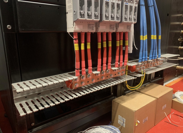

Vzhledem k ochraně před dotykem...
1.Panely mají dvojitou izolaci ( předmět třídy II)
2. Všechny vodiče dvojitou izolaci
3. kabel nesmí být umístěny na povrchu střechy ale v izolovaném kanálu, chrániče atd.
4. Všechny konektory nerozebíratelné bez nástroje
5. Neživá vodivá část panelu i konstrukce je spojena s MET pomocí min. 16mm2 nebo 50mm2 s jímací soustavou( pokud není dodržena dostatečné vzdálenost.)

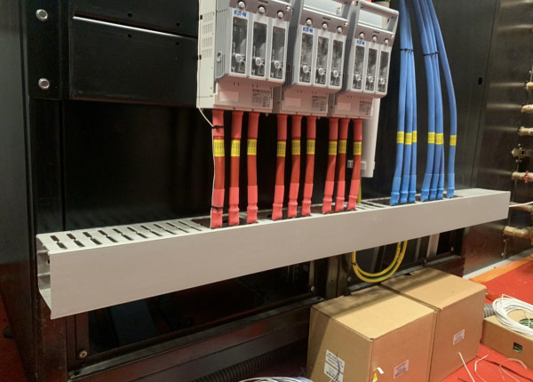

Re: FVE 19,95 kWp bez kompromisů - Dolní Posázaví
Zdravím. Ešte sa opýtam, kde mate umiestnený busbar (myslím, či je v nejakej krabičke, aby nehrozil nechcený dotyk) a kde ste kupovali krabičku. Ja neviem najsť nič vhodné (by som potreboval cca 300-350x 160-180 x 70-110mm d x š x h), ak som našiel, tak za 97€

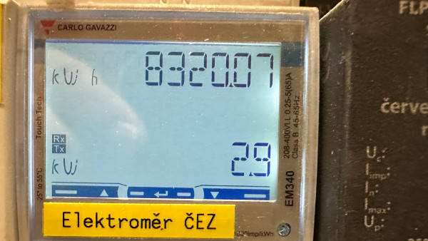

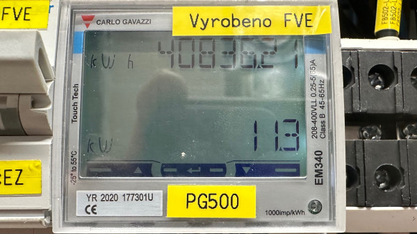

3 roky provozu. Vyrobeno 32516 kWh (40836-8320).
7 měsíců už zde bydlíme a proto jsme začali v zimě využívat i ČEZ. Letos pokud to vyjde, plánuji rozšíření o cca 9 kWp. Nějak máme té energie málo.
- Příspěvky: 2872
- Reputace:532
- Kapacita baterie [kWh]: 64
Těch 8,3 MWh se z distribuce spotřebovalo za posledních 7 měsíců? Není to nějak moc?

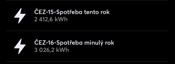

Jestli se nepletu,měl jsi Teslu.Můžeš nám dát nějaké zkušenosti??napr;Kolik máš najeto?Co jsi vyměnil?Kolik jsi si vyrobil sám elektřiny?Díky F
