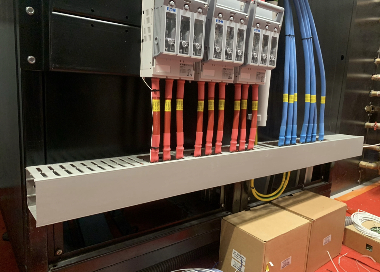

Zdravím. Ešte sa opýtam, kde mate umiestnený busbar (myslím, či je v nejakej krabičke, aby nehrozil nechcený dotyk) a kde ste kupovali krabičku. Ja neviem najsť nič vhodné (by som potreboval cca 300-350x 160-180 x 70-110mm d x š x h), ak som našiel, tak za 97€
https://www.soselectronic.com/sk/produc ... 163-262095 Vďaka.
- Kobra23
- Příspěvky: 463
- Reputace: 143
Re: FVE 19,95 kWp bez kompromisů - Dolní Posázaví
V rozvaděčovém kanále 100x100 nebo 100x80.

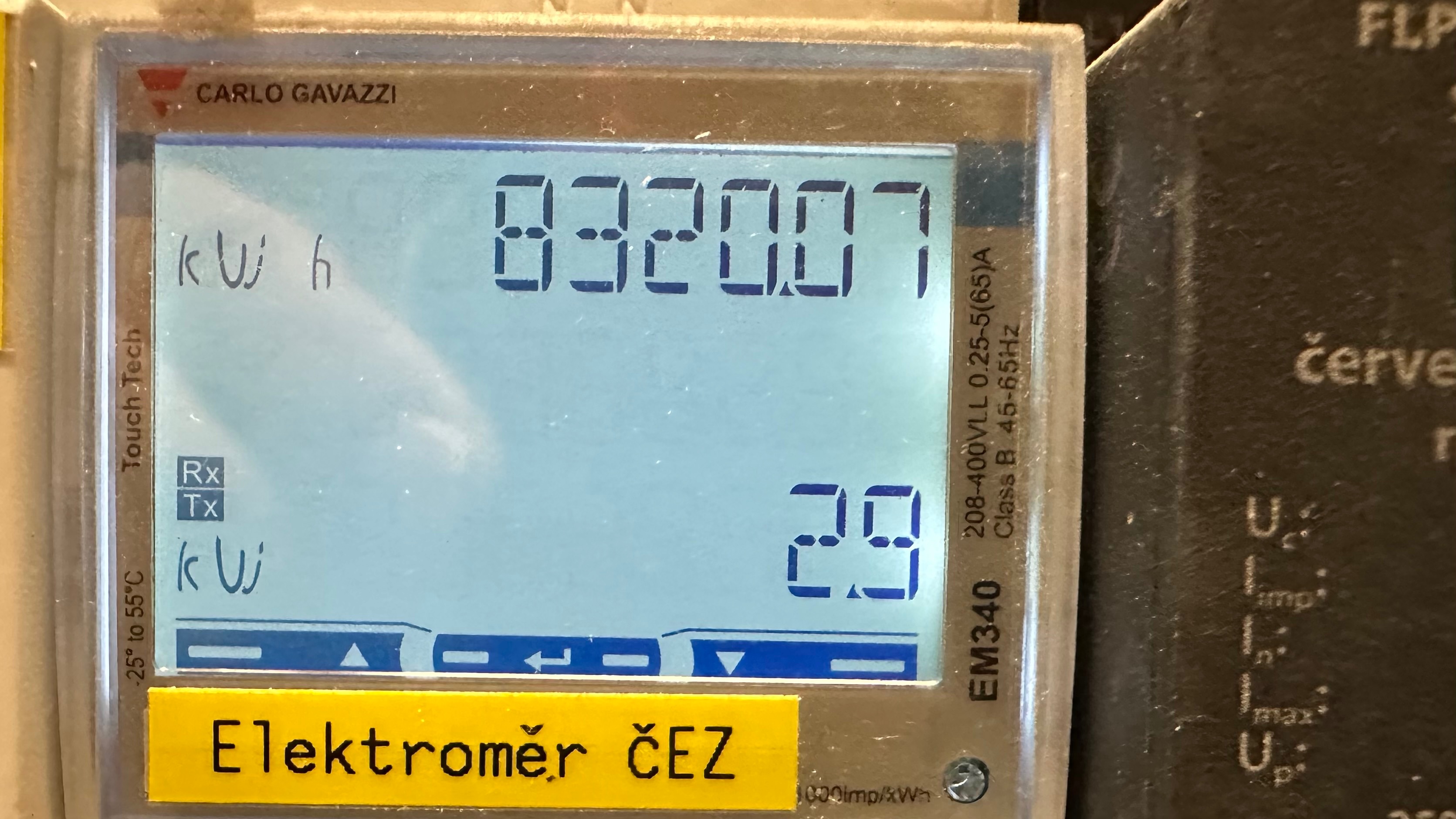

3 roky provozu. Vyrobeno 32516 kWh (40836-8320).
7 měsíců už zde bydlíme a proto jsme začali v zimě využívat i ČEZ. Letos pokud to vyjde, plánuji rozšíření o cca 9 kWp. Nějak máme té energie málo.

Těch 8,3 MWh se z distribuce spotřebovalo za posledních 7 měsíců? Není to nějak moc?
Hodně toho sežerou 2-3 EV, které se tu nabíjejí.
