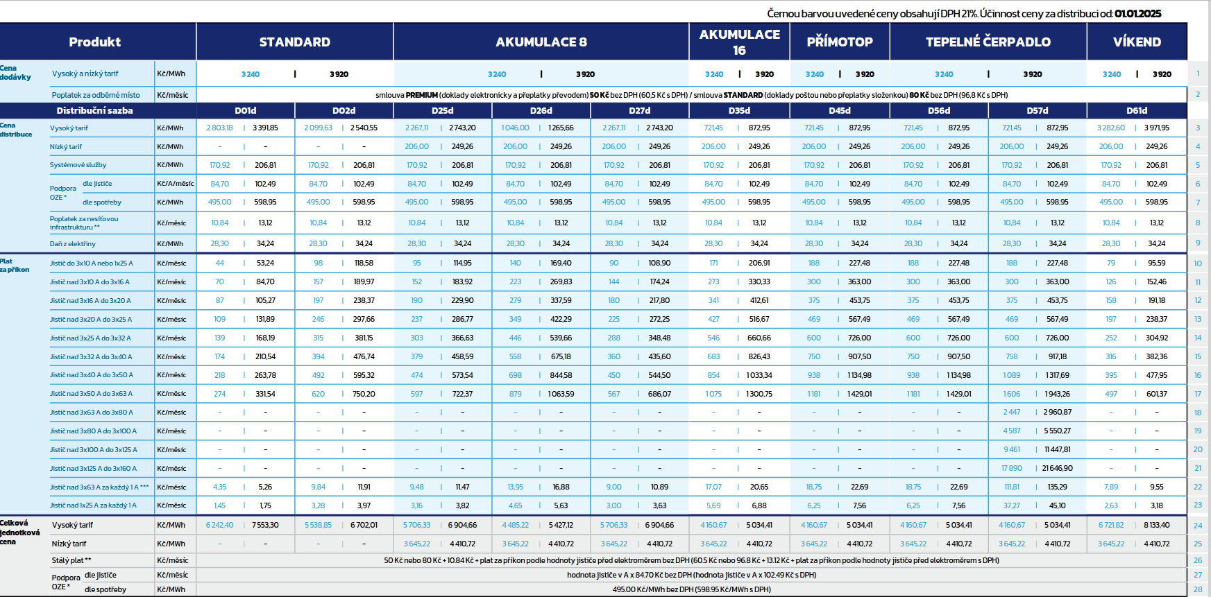

Přesně ono jediné řešení je se úplně ostřihnout, ale pak musíš mít jak vygenerovat elektřinu pro zimu.
A pokud dráty musíš mít tak změna sazby moc nic neřeší protože v cenách rozdíl moc není uvidíme pokud by byl větší rozdíl třeba v jističích tak by se oplatilo třeba dát menší, ale dle ceníků se to teď ještě neoplatí.

A když bude velký rozdíl třeba v jističi zda se neoplatí 1f 16A (dnes to zatím nemá cenu řešit).
U B to nehrozí ono ze záčátku to bude fungovat časem se začnete hádat......

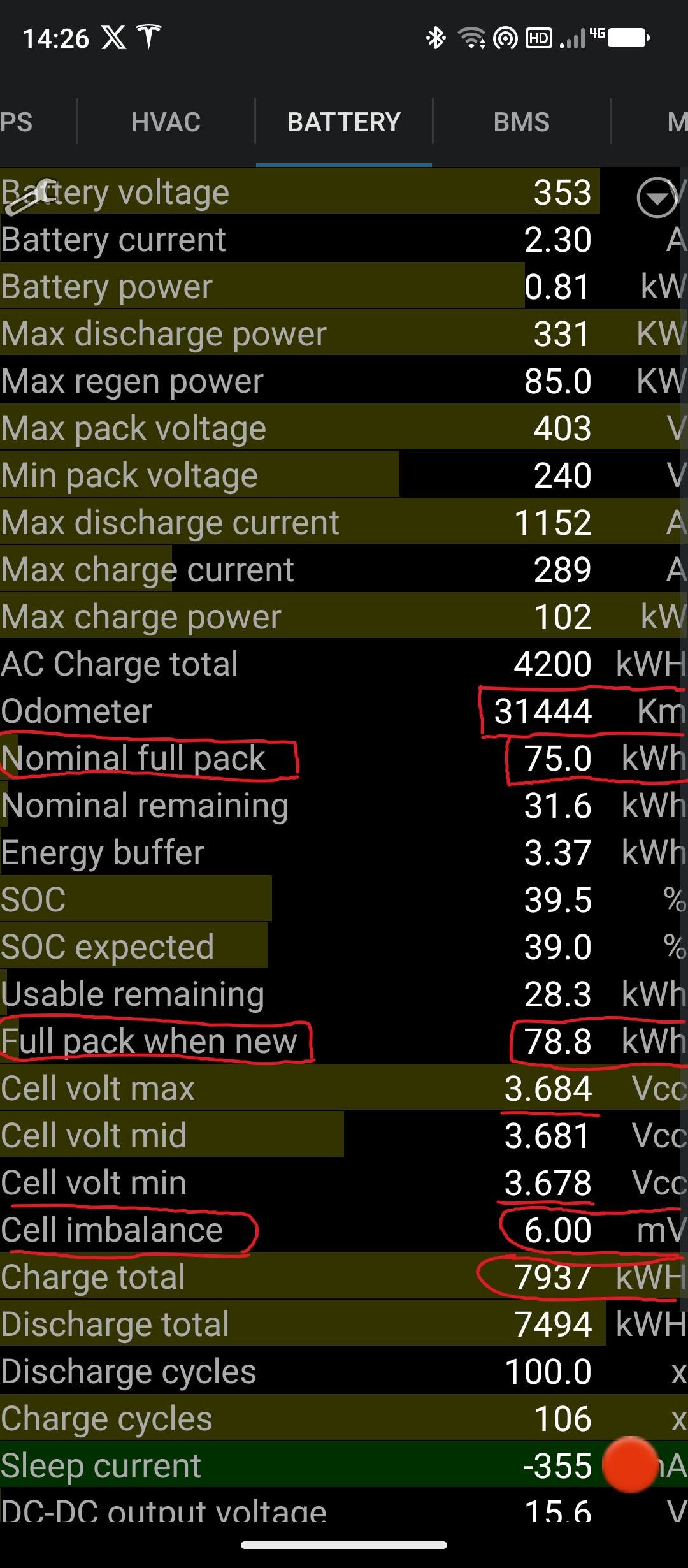

Vytáhl jsem data z provozu auta a počítal: TMY LR/23- Tak podle dat z auta a celkového stavu nabíjené energie ze všech zdrojů,tedy i rekuperace,mám celkovou spotřebu po 31 444km včetně teplotního managmentu,zabezpečení,kemp módu,výhřevu před jízdou,výhřevu baterie před nabíjením,balancování BMS a jízdy samotné: 25.24kWh/100km.Já osobně jsem s tím najel 17 000km a na palubním počítadle svítí průměrných 15.1kWh/100km. Degradace baterky po těch 31 444km je z původních 78.8kWh nyní naměřených 75kWh v chladu ,to je tedy -4.82% . Docela dlouho se to drželo do tří procent (v teple)a nyní to skočilo, asi tou zimou. Nicméně při plném nabití mi poklesl ukazatel dojezdu po těch mých 17 000km z 512km na 507km,kolik to bylo za novoty netuším. Těch 17 000km mě stálo díky mé zaplacené FVE jen 15EUR+2025Kč na placených nabíječkách. Celkově mi píše aplikace ,že jsem odebral 2876kWh což vychází nějakých 16.91kWh/100km,ale podle mě tam určitě není rekuperace,ale zase je tam tedy veškerá spotřeba vozu.Jak tedy sladit info z palubního údaje a celkové vstupy s celkovou spotřebou vozu,to bude tak trochu oříšek,protože ty přidružené služby jsou fajn a rád jim nějaké kWh obětuji
.Každopádně když nabiju auto na 80% a navigace mi v cíli ukazuje dojezd s 20% ,tak to v 99.9% vždy tak je a to je to podstatné , navíc to pak koresponduje s průměrnou spotřebou na palubáku.Perfektní jsou také imbalance mezi články,pouhých 0.006V. Co se ale týká přesného měření jízdy,tak to lze udělat jen tak,že na kabelu nabíjení prostě musí být elektroměr třetí strany a ten ukáže při nabití na stejné množství SOC (80%), kolik to skutečně na dané jízdě vzalo.Třeba včera jsem vypotřeboval 11% baterie od nabití na 80% , nabíječka po nabití zpět na 80% ukazovala 8.512kWh a auto aplikace hlásila 8kWh doplněné energie.Palubák hlásil 16.4kWh/100km při té svižné jízdě na 50km,takže to celkem odpovídá,jen se do toho nezviditelňuje rekuperace,to by vypadalo hůř
Také netuším,jestli jsou v celkovém příjmu energie i ztráty nabíjením,nejspíše budou jen ty při odběru.
