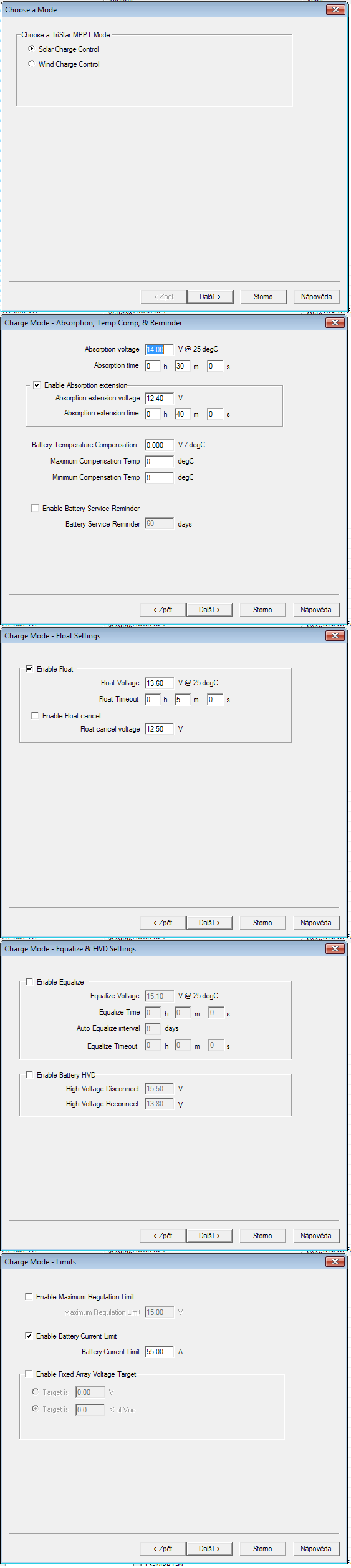

Jen si nejsem moc jistý v nastavení, tak se raději zeptám. Mám 16ks 50Ah WINA LiFePO4 zapojené do bloku na 12V.
Nastavil sem
Absorption voltage na 14.4V čas 30 min
Absorbtion extension sem vypnul
teplotní kompenzaci nastavil na 0.0 takže doufám, že je také vypnutá
Float sem nastavil na 13.6V doba 30 min
Ukončení float na 12.0V
Equalize jsem vypnul.
Maximum regulation limit sem dal na 14.5V
A sviče mám 1,2,7 na Off. Zbytek je na On
Je to takhle správně?
Nastavil sem

Já používám už skoro dva roky tohle nastavení, LiFePo4 mám bez balancerů.
