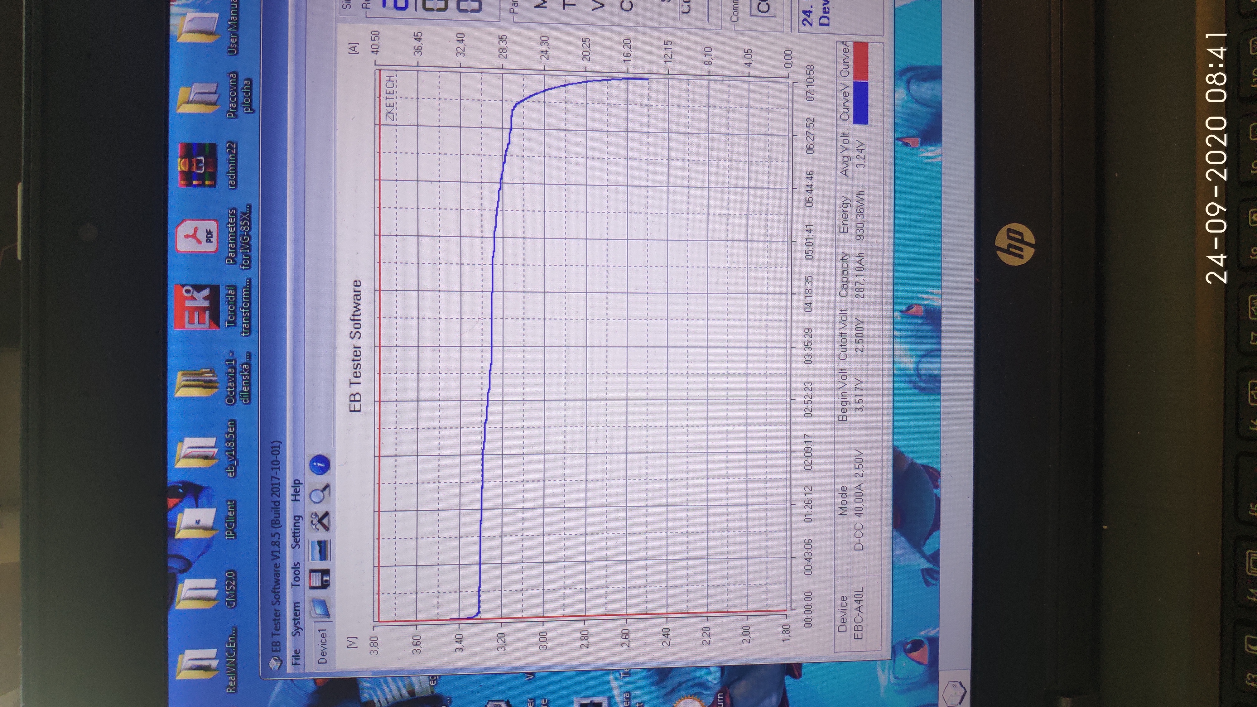

Pre lepsiu predstavu o zavislosti napatie vs SOC prikladam graf z vybijania 285Ah clanku. Zataz je konstantnych 40A.
Treba si uvedomiť, že napatie LiFePO sa mení v závislosti od veľkosti
odoberaného prúdu, a ak je odoberaný prúd záporný, ale absolutna hodnota
bude rovnaka, tak nám to posunie napatie do úplne iných hodnot,
pričom SOC sa skoro vobec nezmení.
Na grafe vidno, že hoci SOC sa zmení minimálne, tak v závislosti na odoberanom
prúde / záporný je nabíjací /, nám napatie skáče hore dole.
Preto sa musí robiť dynamický cut off, ako to napr. robí Victron.
Podobne to možem robiť na vysokom napatí, ak chcem zapnuť vyťažovanie,
zase musím napatie prepočítať v závislosti na prúde.
Hlavne keď sa mi napr. zmení odoberaný prúd z -1C na 1C, tam si obrovský skok
v napatí, ale takmer nulová zmena SOC.
