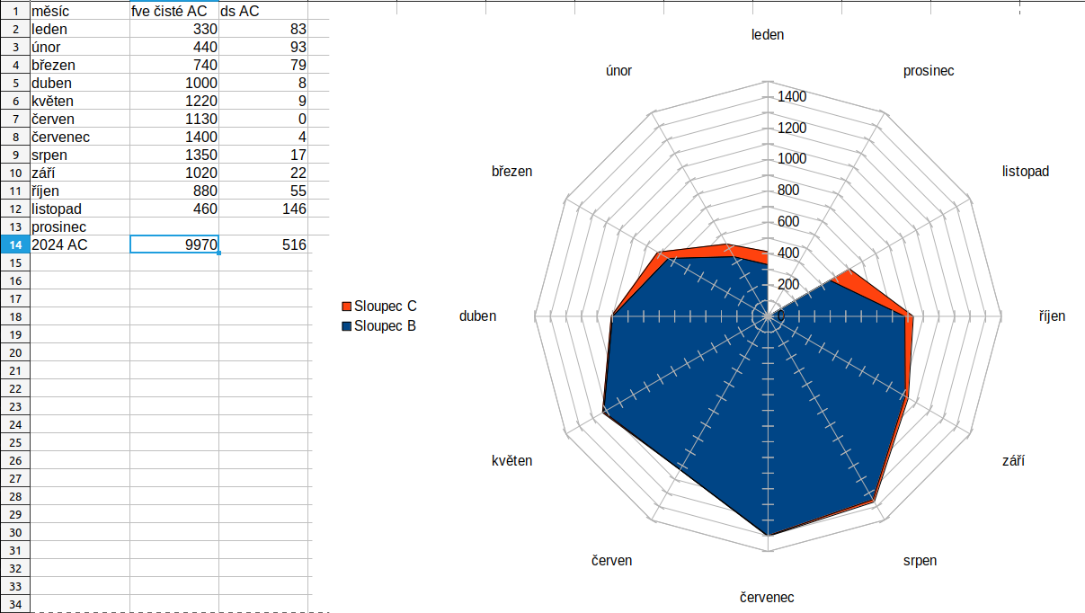

Re: Poloostrov do 4KWp /2015
56 460kWh za měničem,na listopad připadá výroba z FVE 460kWh ,z DS už se bere více 146kWh. Auto zatím takto:
Zaujímavé, ja mám tiež 16kWp, rôzne sklony od 9 do 55 stupňov a dalo mi tento mesiac 622kWh. Asi horšia lokalita, mal si hmly? U nás tento rok zatiaľ pohoda, minulý rok bola inverzia dva týždne v kuse denne do 14:00, to som si už zúfal.

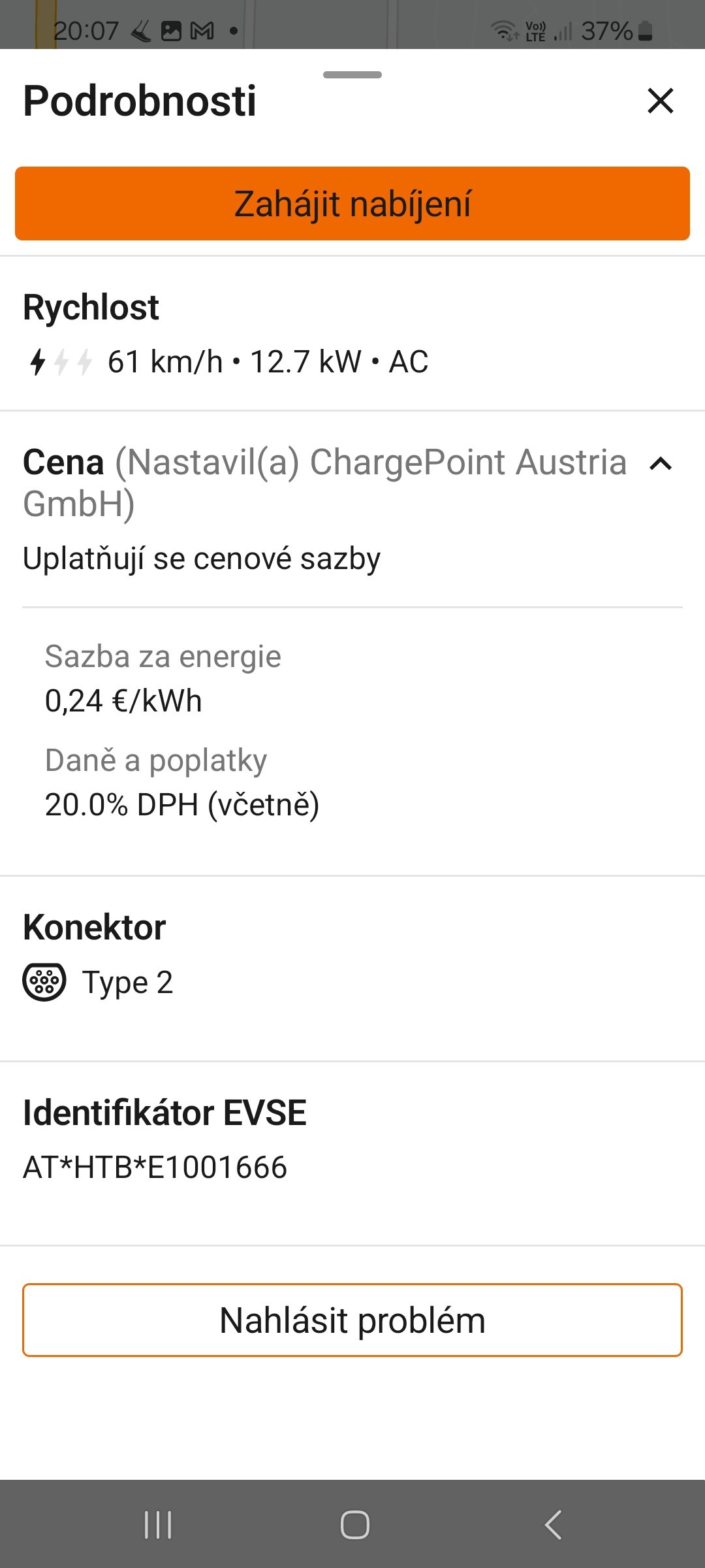

To máš fakt drahý v Rakousku nabíjím za 6kč/kWh.
