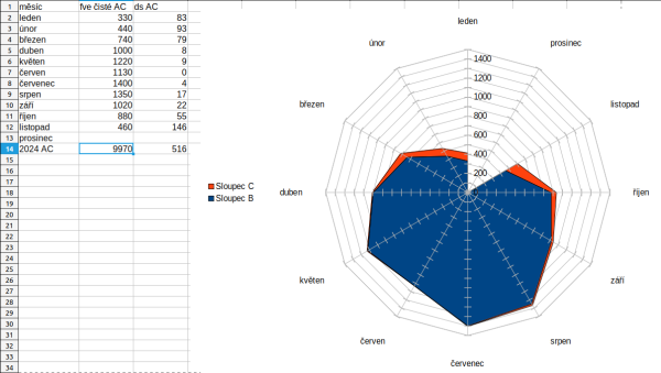

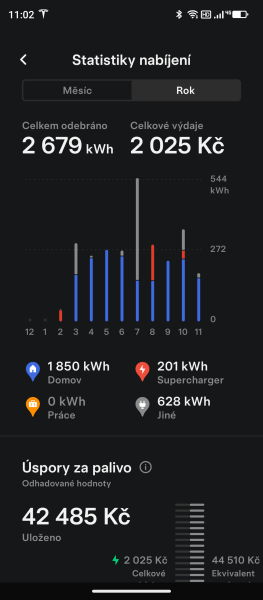

Re: Poloostrov do 4KWp /2015
56 460kWh za měničem,na listopad připadá výroba z FVE 460kWh ,z DS už se bere více 146kWh. Auto zatím takto:

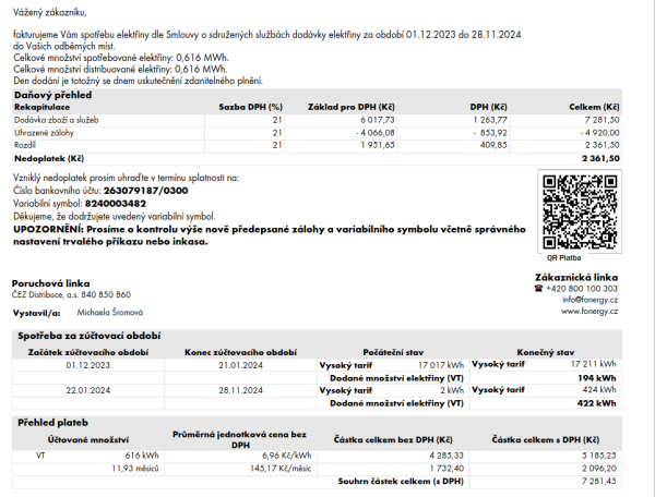

Zasraná zkurvená Fialova vláda dementů ,došla faktura 2024 ,tentokrát 11.80Kč/kWh a roční navýšení spotřeby o 300kWh s EV , 2350Kč je cena za elektřinu + zbytek

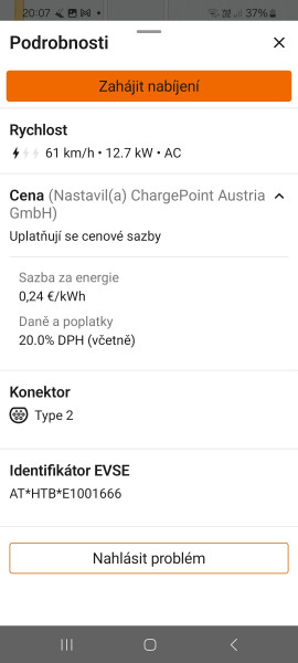

- Příspěvky: 7013
- Reputace:680
To máš fakt drahý v Rakousku nabíjím za 6kč/kWh.

- Příspěvky: 4178
Prodávají podle faktury kWh a měsíce. Divné, myslel jsem že mám na vyúčtování kWh, poplatky, hl, jistič, sazba, atp. Ale měsíce neplatím. To je něco nového fakturovat čas?
Vyúčtování elektřiny se skládá z několika položek za kWh a několika položek za měsíc (čas). Myslím, že to není žádná novinka.
Tady nejde vůbec o nabíjení EV,však ho nenabíjím z DS ,ale o ten nepoměr cena za kWh versus zbytek.Loni jsem měl nějakých necelých 300kWh a takový nepoměr tam nebyl.

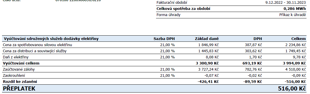

No jo... minulý rok za nás ta mizerná fialová vláda platila určitou část z poplatků a proto jsme mohli mít i přeplatky. Od začátku roku už ceny zastropované nejsou a tím pádem si to platíme sami.marko250 píše: pát pro 06, 2024 12:08 pmTady nejde vůbec o nabíjení EV,však ho nenabíjím z DS ,ale o ten nepoměr cena za kWh versus zbytek.Loni jsem měl nějakých necelých 300kWh a takový nepoměr tam nebyl.
Mizerná fialová vláda, když to za nás platí (a udělá s tím šílený schodek v rozpočtu) .... mizerná fialová vláda, když to za nás neplatí (protože už na to prostě není) a musíme si to platit sami.... bože, bože... do koho sto duši dal ..
Žádné stropy a fixace nemám. A s touhle vládou mám více rozkolů.Rozhazovat na nepotřebné umí bravůrně,nechat lidi ve sračkách a tahat prachy přez energický ČEZ, to by jim také šlo.Mlít o 130% platu učitelům a tři roky jim nic nedat super. Zdražit paušály,vzít podpory a hnát pak lidi žadonit, nazvat důchody reformou a přitom jen zvedli odchod všech no paráda.A ekonomický růst jen zabetonovali. Ale tady to není servr o tomhle.Jen jsem zvědavý jak to zvedli Vám.
