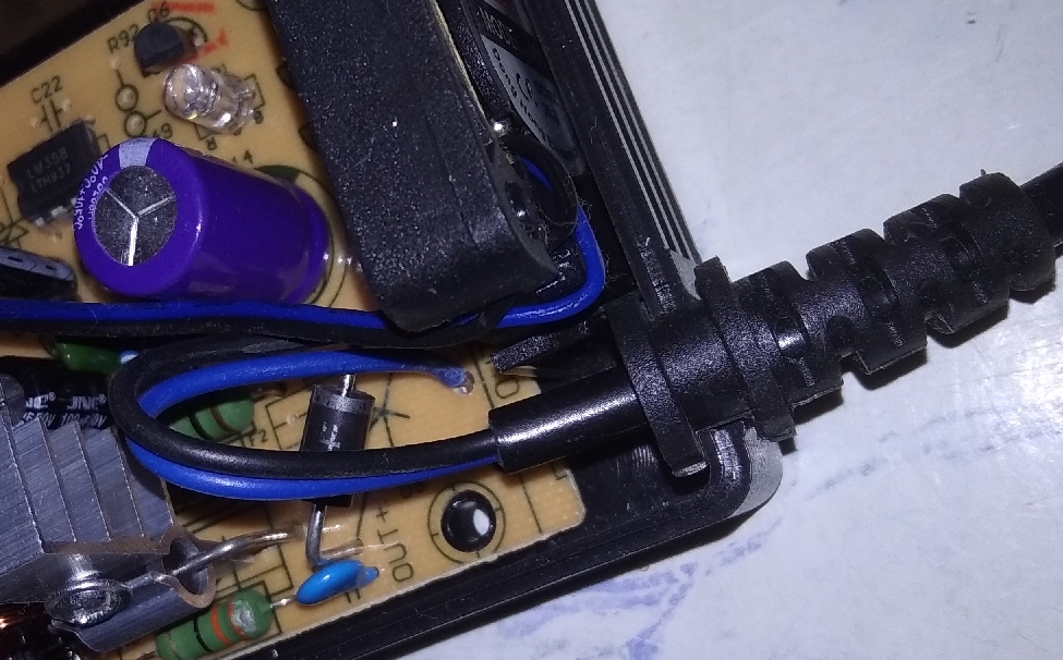

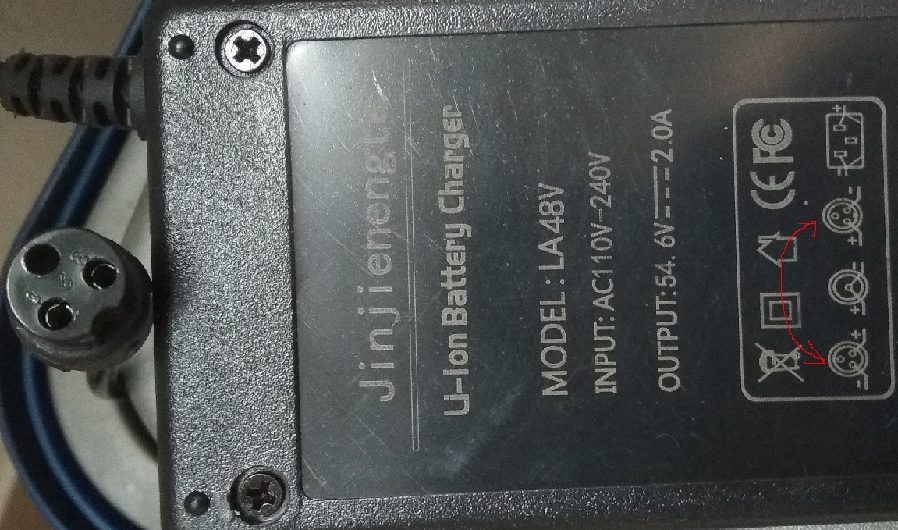

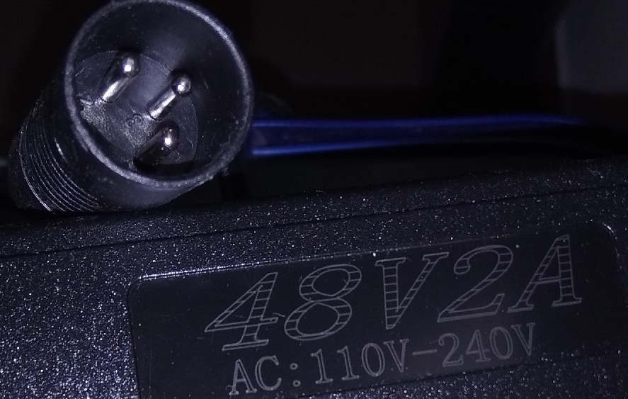

kodl69 prekvapila ma tvoja odpoved: "2 draty", lebo ja si zase nepamatam, zeby som videl nabijacku na nejake E-vozitka s dvoma a nie s troma kontaktami v konektoroch. Preto som ti chcel pofotit nieco, co som mal po ruke. Napr. toto je moj 3kontaktny konektor na Ebicykli: Toto je napr. 3kontaktny konektor na jednokolke predavanej u nas (CE): Az pri orezavani fotky v PC som na skatuli nabijacky zbadal obrazok zapojenia 3 konektorov, z ktorych boli nazaj zapojene iba 2.
No a nakoniec 3kontaktny konektor Ekolobezky: A tu uz pri foteni som zbadal ten obrazok zapojenia tiez 3 konektorov, z ktorych boli zapojene iba 2. Tu si ale mozete vybrat, ci chcete mat plus vlavo, alebo vpravo ...
Tato skatula bola spojena skrutkami, tak som ju skusil rozobrat: Ano, skutocne do konektora isli iba 2 droty.
Takze kodl69, davam ti za pravdu.
Otazka uz len znie, či tie E-vozitka je mozne zapojit priamo na js fotopanely, alebo pre nieco to nie je dobry napad.

Samozrejme že je to zlý nápad, lionky prebiješ a skončil si, vždy potrebuješ nejaký medzičlánok aspoň hore orezanie na CV (konštantné napätie) napr. nabíjačka, mppt, pwm, napäťové relé alebo sedieť pri voltmetri a odpojiť pri dosiahnutí hornej hranice.

Pokud dobře funguje BMSk k tomu by nemělo dojít,to by mělo nabíjení odpojit,jediné co mě napadá,že by pokud bude takto odopojeno nabíjení nedojde k balancování článků,to ale záleží jakou BMS baterka obsahuje.
