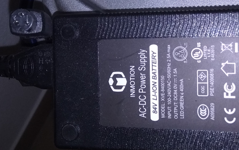

Re: E-kolo
Ahojte, prosim vas o radu.
Postavil som si doma FV malu elektraren na vystupe s napatim s modifikovanou sinusoidou - https://forum.mypower.cz/viewtopic.php?f=37&t=9296.
A docital som sa niekde, ze takymto napatim je mozne nabijat - ale iba modernymi nabijackami - elektrobicykle, kolobezky atd.
Ako spoznam, ze prave ta nabijacka co mam, ze tuto mozem napojit na zdroj s modifikovanou sinusoidou, aby som ho neznicil ?
Ide mi o to, ze moja mama jazdi na invalidnej trojkolke - nieco take: https://unizdrav.sk/tovar/3540/elektric ... gJ2VPD_BwE a ze ci mozeme toto nabijat z nasej FV elektrarnicky.
Dakujem za odpoved.

Re: E-kolo
Jo, nabijecku muzes pripojit na modifikovanou sinusoidu, je to s nejvetsi pravdepodobnosti spinany zdroj a tomu to neublizi.JozefSK píše:Ahojte, prosim vas o radu.
Dakujem za odpoved.

Re: E-kolo
Dakujem unicast za odpoved. Vyskusam. Radsej som sa opytal, nerad by som znicil mamke dnes uz jediny jej dopravny prostriedok.
Ak mozem, este sa chcem opytat. Z nabijaciek pre bicykle, kolobezky aj tie trojkolky idu 3 kontakty v konektoroch: jeden plus, druhy minus a ten treti je prosim naco ?
Rozmyslal som, ze keby som vyskladal z panelov potrebne napatie, ci by sa dalo nabijat tie bicykle priamo z panelov.
Ak to nie je prilis hlupa otazka, poprosil by som odpoved. Dakujem.

Re: E-kolo
Nevím co máš za nabíječku, ale zatím všechny nabíječky na elektrokolo, který jsem měl, nebo jenom viděl, měly pouze 2 dráty...

Re: E-kolo
kodl69 prekvapila ma tvoja odpoved: "2 draty", lebo ja si zase nepamatam, zeby som videl nabijacku na nejake E-vozitka s dvoma a nie s troma kontaktami v konektoroch. Preto som ti chcel pofotit nieco, co som mal po ruke. Napr. toto je moj 3kontaktny konektor na Ebicykli:
No a nakoniec 3kontaktny konektor Ekolobezky: A tu uz pri foteni som zbadal ten obrazok zapojenia tiez 3 konektorov, z ktorych boli zapojene iba 2. Tu si ale mozete vybrat, ci chcete mat plus vlavo, alebo vpravo ...
Tato skatula bola spojena skrutkami, tak som ju skusil rozobrat: Ano, skutocne do konektora isli iba 2 droty.
Takze kodl69, davam ti za pravdu.
Otazka uz len znie, či tie E-vozitka je mozne zapojit priamo na js fotopanely, alebo pre nieco to nie je dobry napad.
Toto je napr. 3kontaktny konektor na jednokolke predavanej u nas (CE):
Az pri orezavani fotky v PC som na skatuli nabijacky zbadal obrazok zapojenia 3 konektorov, z ktorych boli nazaj zapojene iba 2.No a nakoniec 3kontaktny konektor Ekolobezky: A tu uz pri foteni som zbadal ten obrazok zapojenia tiez 3 konektorov, z ktorych boli zapojene iba 2. Tu si ale mozete vybrat, ci chcete mat plus vlavo, alebo vpravo ...

Re: E-kolo
Samozrejme že je to zlý nápad, lionky prebiješ a skončil si, vždy potrebuješ nejaký medzičlánok aspoň hore orezanie na CV (konštantné napätie) napr. nabíjačka, mppt, pwm, napäťové relé alebo sedieť pri voltmetri a odpojiť pri dosiahnutí hornej hranice.

Re: E-kolo
Pokud dobře funguje BMSk k tomu by nemělo dojít,to by mělo nabíjení odpojit,jediné co mě napadá,že by pokud bude takto odopojeno nabíjení nedojde k balancování článků,to ale záleží jakou BMS baterka obsahuje.
