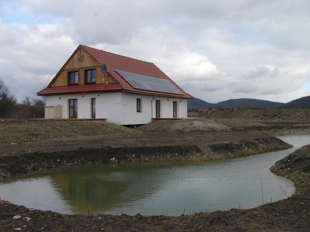

Shodou okolností zrovna Youdova ostrovní laboratoř má rozlehlý suterén, jehož podlaha je téměř 2m pod úrovní terénu. Celkem je to 5 místností. Jasně, je to stará barabizna, ale přesto jsem už nasbíral celkem dost pozitivních i negativních zkušeností:
1) Teplota je relativně stabilní a ikdyž venku mrzne až praští, tak v suterénu lze pořád běhat v tričku. Přitom v žádné z místností není topení a strop je od obytné části tepelně izolován. V místnosti, kde je bojler, je teplota o pár stupnů vyšší než v jiných.
2) Lze zde v pohodě skladovat vysušené dřevo na otop, aniž by zvlhlo. Pokud se však přiveze dřevo čerstvé, v suterénu už nikdy nevyschne.
3) Prosakující voda je problém. Velké plochy jsou v pohodě, ale kdekoliv do baráku vede nějaká trubka, tak při jarních dešťích tímto místem prosakuje voda. A bohužel, takových míst je spousta: přívod pitné vody, odpady a podzemní chráničky kabelů, které ze suterénu vedou dál na pozemek.
4) Specialitou je pak přívod z velké podzemní nádrže na užitkovou vodu - ještě do nedávna to bylo tak, že pokud se tato nádrž naplnila, tak voda přepadala do kabelové chráničky, kterou vede napájení k čerpadlu zavlažování a nějaké datové kabely. Je to neuvěřitelný pocit, když člověk stojí ve sklepě v holínkách a z chráničky ze zdi chrstá nezastavitelný vodotrysk
Naštěstí, loni jsem tento problém vyřešil, takže tento trapas by se již neměl konat.
5) V suterénu nelze jednoduše udělat odpady ani WC, jelikož žumpa či ČOV by musela být posazená ještě o ty 2m hlouběji než nyní. To by znamenalo, že podlaha žumpy by musela být cca 6m pod zemí.
Ačkoliv právě velký suterén byl jedním z důvodů, proč jsem tuto barabiznu koupil, tak moje příští obydlí už nic takového mít nebude. Určitě lze takový dům postavit tak, aby vše bylo perfektní, ale stačí jedna blbje izolovaná chránička a je z toho bolení hlavy. Navíc, oprava jakékoliv takovéto netěsnosti je násobně složitější, než u nadzemní stavby.
Mimochodem, podobný názor jsem si postupně udělal i na více-patrová obydlí. Aktuálně má laborka tři podlaží a neustálé běhání po schodech, vynášení dřeva, nákupů a všeho dalšího už mi leze krkem. Jestli si do důchodu na těch schodech nezlomím vaz, tak nevím, jak se pak budu všude dostávat, až budu potřebovat kolečkové křeslo
Prostě moje další laborka bude mít jediné podlaží, žádný suterén, žádné podkroví, žádnou sedlovou střechu, žádné schody. Podlaha obytné části bude cca 50cm nad zemí a všude bude bezbariérový přístup.
