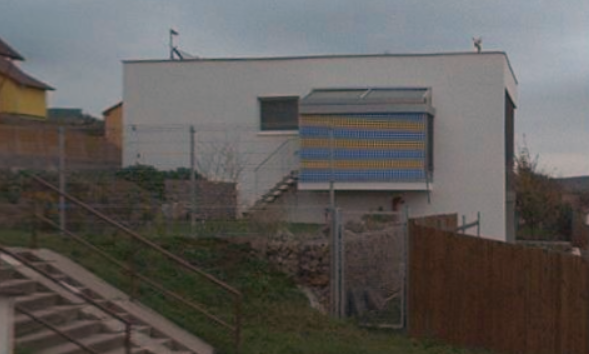

Diablo: jo, to je můj sen, pokud budu něco stavět, tak ve svahu a co nejvíc schovat do země, viděl jsem pár takových domů v okolí Prahy a mnohdy není z pár metrů vidět, že tam vůbec jsou.

diablo007
Příspěvky: 3186
Registrován: stř lis 28, 2018 7:57 pm
Reputace:239
Bydliště: Vyškov
Nový příspěvek od diablo007 »
A pořád nachlazene pivko ve sklepě který bude mít luxusní teplotu když bude pár metrů v hloubce

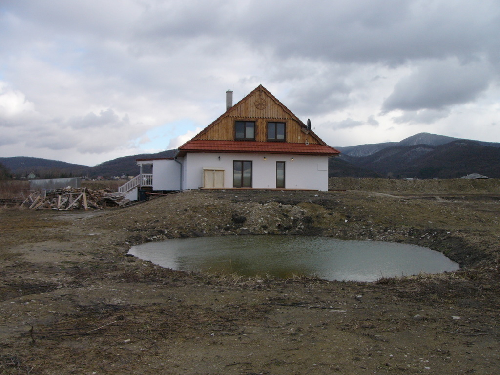

Brčo
Příspěvky: 125
Registrován: čtv říj 20, 2011 8:04 am
Reputace:36
Bydliště: Trnava
Nový příspěvek od Brčo »

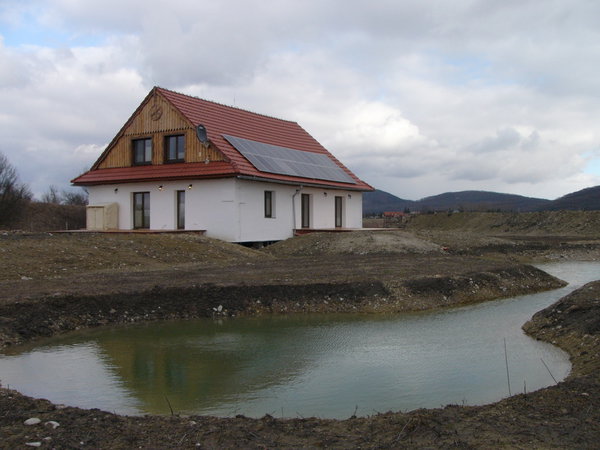

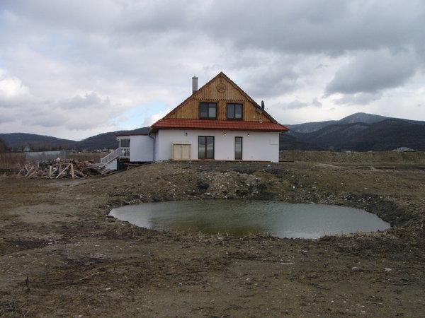

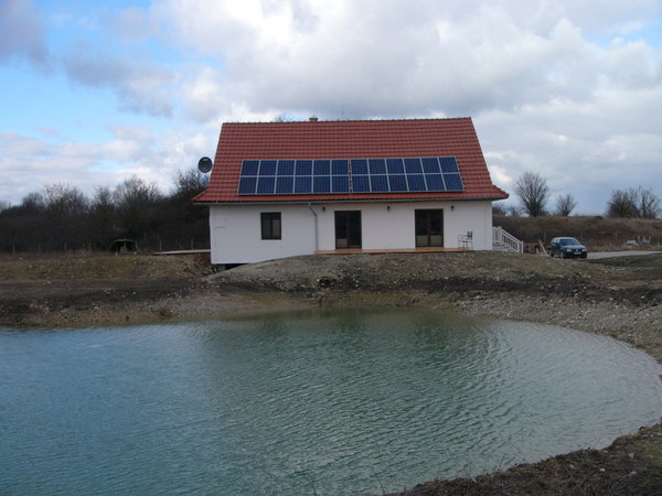

U nás pod zem nemá zmysel ani uvažovať.Ešte aj koreňovku som dal na kopec do násypu,inak by nemala kam odtekať. Totokje momentálne hladina spodnej vody :))

NOPARasito
Příspěvky: 2601
Registrován: čtv črc 19, 2018 12:14 am
Reputace:192
Bydliště: Vidiek, Trhanova Lhota
Nový příspěvek od NOPARasito »
Brčo píše:
Sakra to tam jeste mas placu pro panely ;-)
