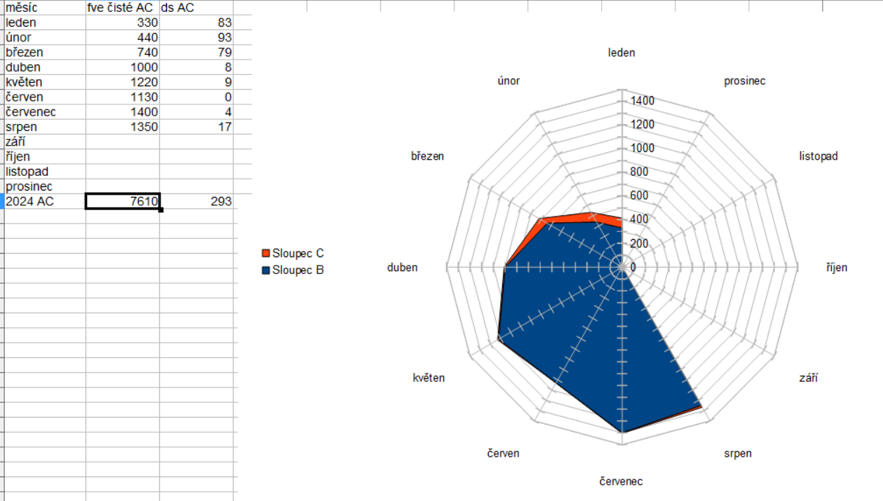

54.1MWh za měničem v domu ,na srpen tedy připadá 1350kWh,z DS vzato 17kWh díky zapomění nabíjení prázdné tesly přez noc
. Přetěžování XTH 8000/48 vyřešeno rozpínacími kontakty na proudových snímačích,funguje to zatím bezvadně,je na nich nastaveno při 2.2kW rozepnutí vytěžování na dané fázi do domu.

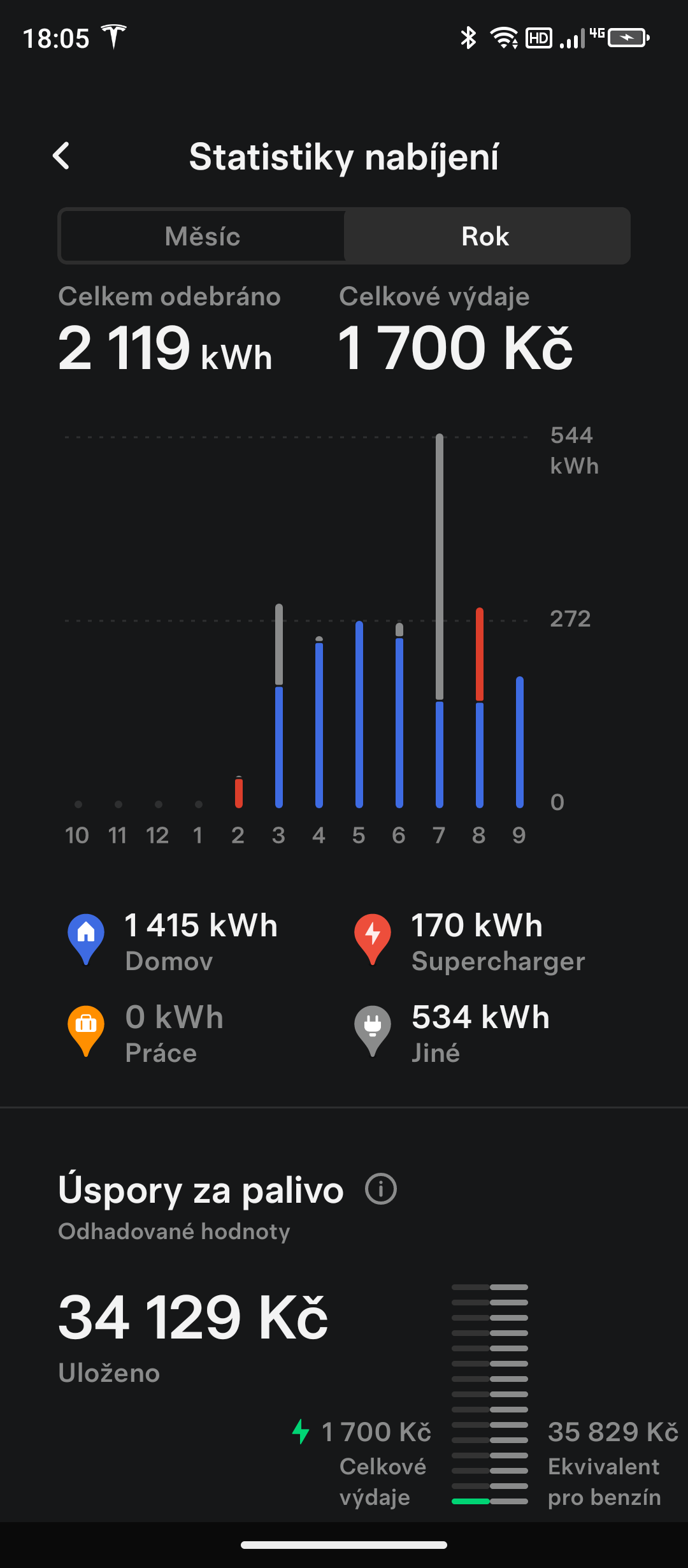

Tak EV si doma zatím vzalo z FVE 1.415MWh od února,v zahraničí pak na placených tesláckých superchargrech 170kWh a zbytek 534kWh na free nabíječkách při cestování po světě.Ještě je tam 15eur jednorázově platba na recepci hotelu v Bosně.Auto zatím hodnotím jako velmi schopné ,uživatelsky přívětivé a stále 100% spolehlivé.Nyní budu poprvé měnit lišty stěračů(26 522km),celoroční pneu se znatelně neojelo od února, co jsem je nasadil místo originálních letních, nejsou posekané kraje ,nikde nic nevrže, netluče na podvozku.Upgradama se vše ještě více zlepšuje,nebo se otevírají nové funkce a to zdarma.Co se týká degradace baterky ,tak jsem ji naposled měřil při 25 636km ,cykly- dobíjecích 87.1/vybíjecích 81.5, degradace 2.918%

Marko díky za info, ale něco nám tajíš. Píšeš, že máš najeto 26522km a spotřebu včetně ztrát nabíjení 2119kWh tzn. spotřebu 8,29kWh/100km.

Netajím,já to dovezl z DE s 12k,tudíž degradace je z celkového nájezdu a mé ježdění až od únoru 2024Franta2776 píše: pát zář 20, 2024 9:22 pmMarko díky za info, ale něco nám tajíš. Píšeš, že máš najeto 26522km a spotřebu včetně ztrát nabíjení 2119kWh tzn. spotřebu 8,29kWh/100km.

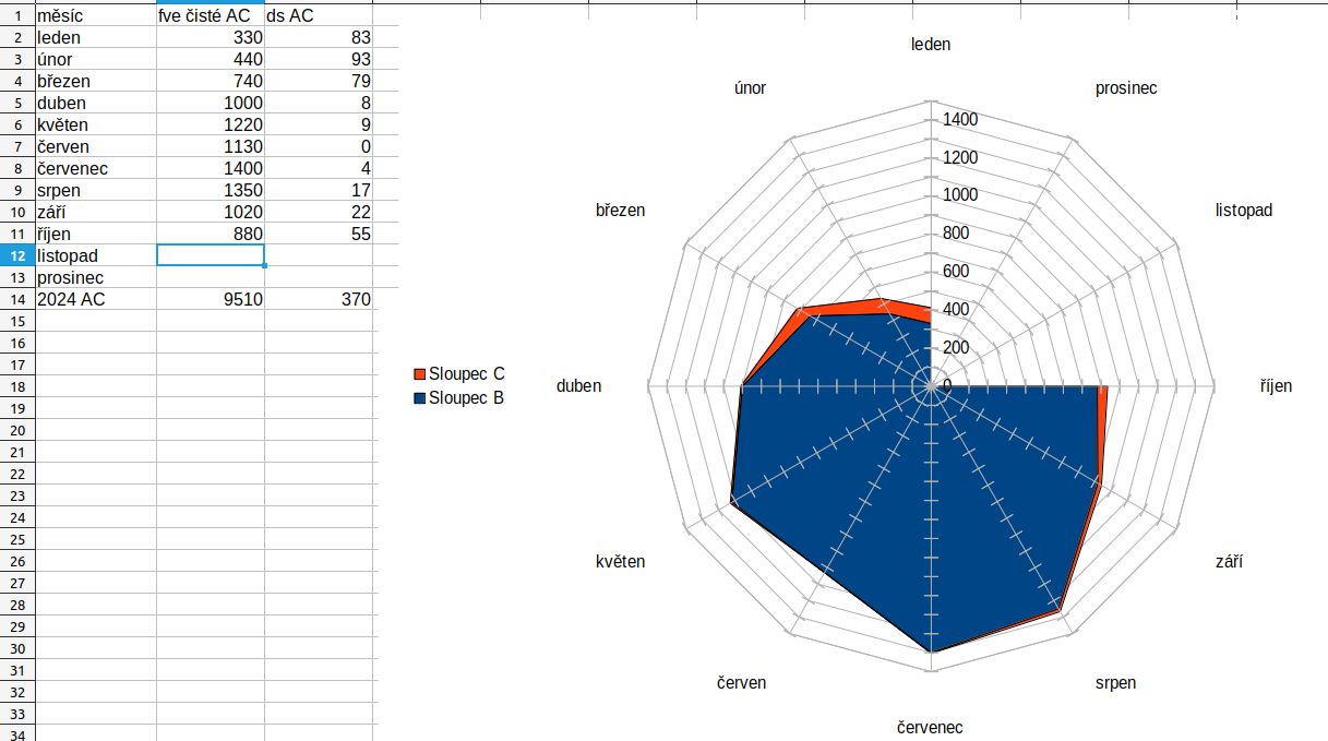

Tak další měsíc za námi a za měničem mám 55 120kWh a z DS jsem vzal 22kWh.Celkově tedy za září 1020kWh. Fasády začínají dávat maximální výkony s poklesem slunce.

Říjen: 56MWh za měničem, na tento měsíc tedy připadá 880kWh a z DS jsem vzal 55kWh. Jinak baterka v autě se chová pěkně při 100% nabití, u konce nabíjení se články moc nerozjíždí 4.180V-4.166V(14.0mV) a pokles je po 29tkm malý 78.8kWh nová a nyní 75.4kWh.

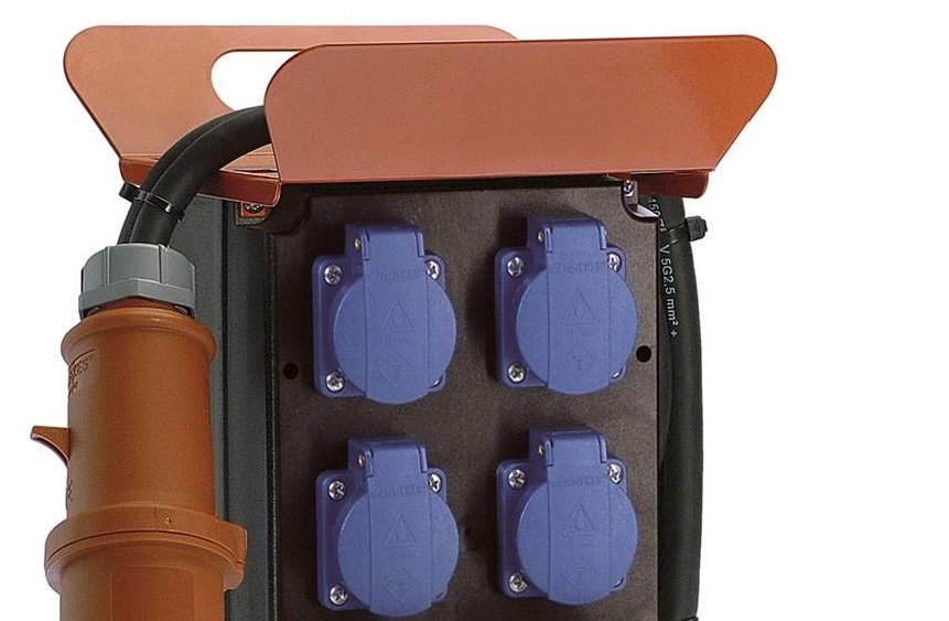

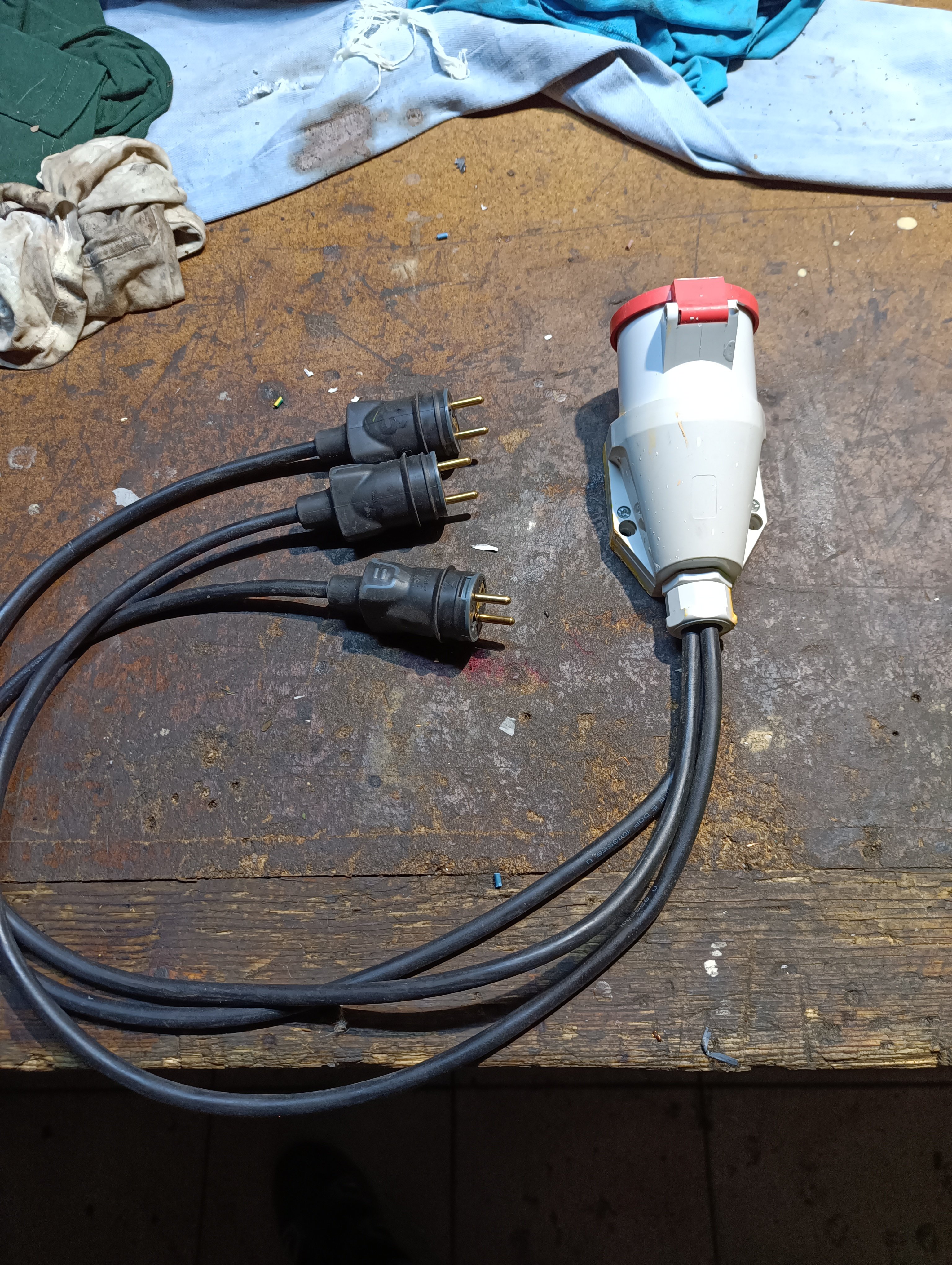

Chlapi nejde udělat nějaká jednoduchá indikace 3f na takovémto sloupku ,kde jsou zapojeny 4X 230V z těch 3f.Potřebuji vyloučit tu nadbytečnou(zdvojenou) na přípoji,který sdružuje ty 3x230V do pětikolíkové zásuvky. Je mi jasné ,že měřákem lze najít mezi těma společnýma L1/2/3 nulové napětí místo 400V,ale když ten měřák nebudu sebou mít v kempu,tak bych potřeboval vestavět "udělátor" do zapojovacího místa té pětikolíkové zásuvky(velikost 32A) a prostým zasouváním vyloučit tu zdvojenou zásuvku na 230V. Sled mi je ukradený,jen to vyloučení. Mají to snad všechny kempy na světě a pětikolík je naopak málokde,tak to chci takto suplovat

Vidíš ten sloupek s karavanem,to je typický sloupek po světě a dovnitř vede přece jen pětižílový přívod (3f/nula/zem).Já zasunu tři prodlužky do toho sloupku,které jsou združené do pětikolíkové zásuvky,ze které chci odebírat ty 3f najednou.A nechci tam pokaždé lítat se zkoušečkou a hledat tu dablovanou 230VAC zásuvku na jedné fázi.Čili potřebuji tím zasunutím třech prodlužek "něco" co řekne ,že jsem na 3f
A pokud trefím tu dablovanou na 1f, tak ať něco nesvítí třeba.Prostor je na té pětikolíkové 32A zásuvce.

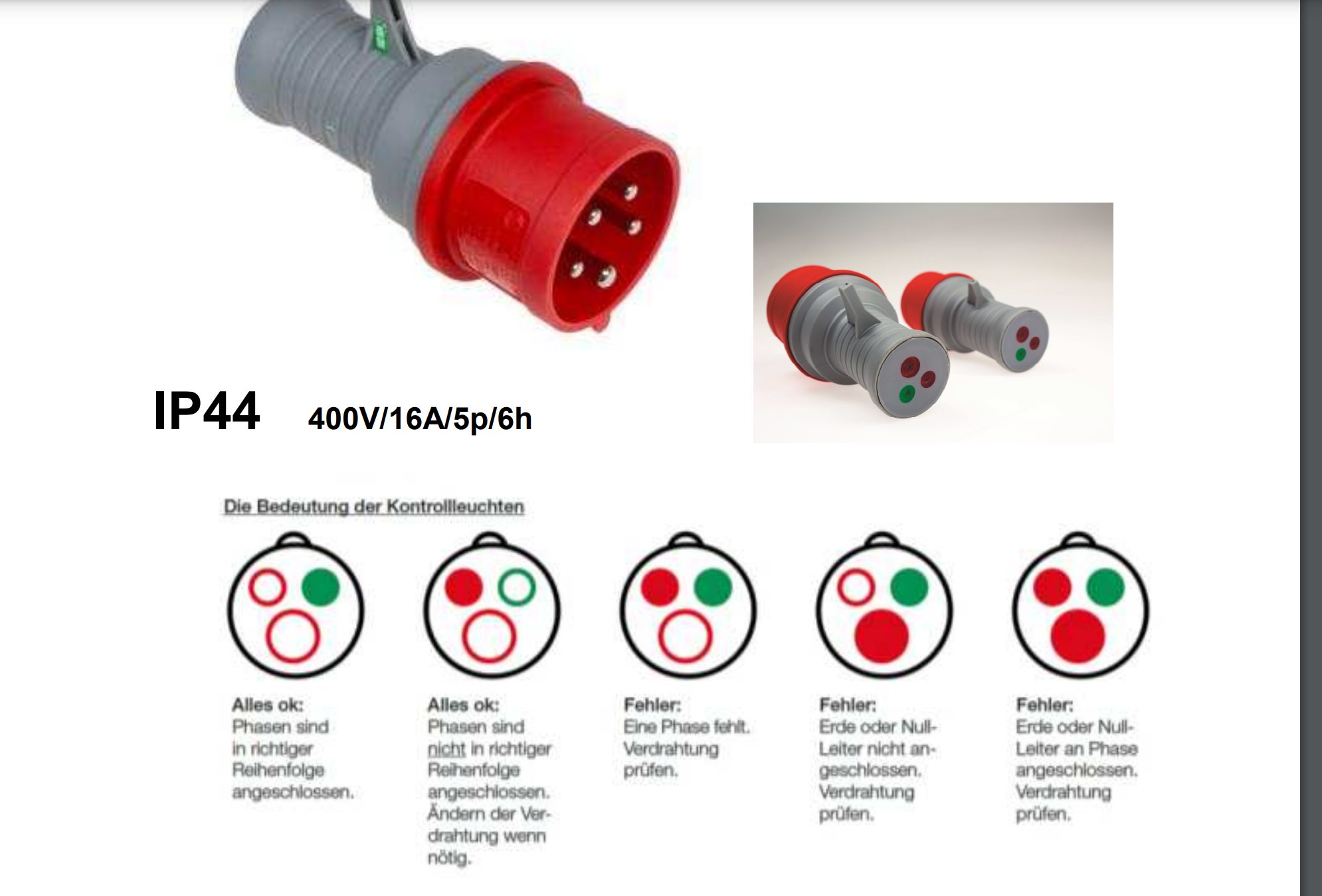

Zapojit a zjistit třeba podle tohoto, obrázek z Conrad, cena okolo 800Kč.
