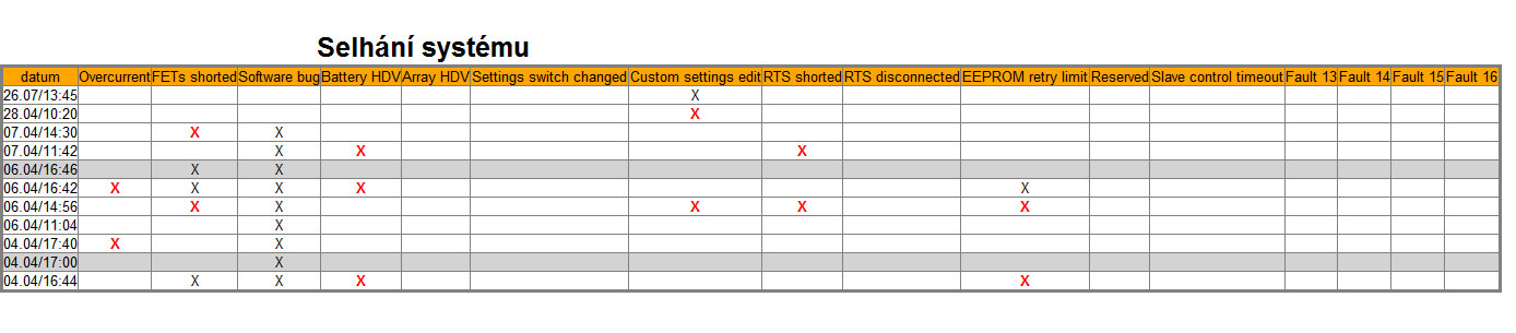

Ohledně těch chyb - nějakou sbírku mám, ale byly to chválabohu chyby mého loggeru:

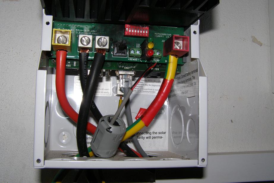

Mezi baterii a Tristarem je samozrejme nozova 250A pojistka.

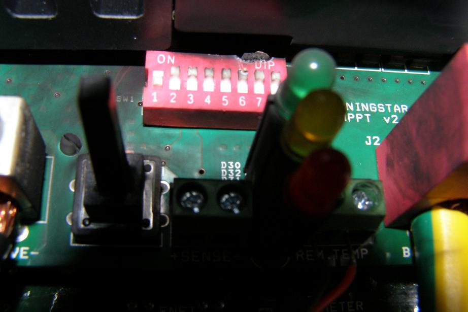

Tak se zda, ze je to mnohem horsi nez jsem doufal, protoze po odsroubovani krytu Tristaru uz jsem si jisty, ze se nejednalo jen o softwarovou chybicku. Ted uz i vim, ze unikl i ten "magicky kour", coz dosvedcuje ocouzeny kryt vevnitr, seskvarene dipy a kousky neceho vevnitr na dne Tristaru... DO PRCIC!
Co s tim delat? Co muzu cekat? Jak uz jsem uvedl, tak jsem si zadne chyby ve funkcnosti jinak nevsiml. Myslite, ze to nekdo opravi nebo si mam zacit setrit na novy Tristar?:( Budu vdecny kazdemu, kdo me vysvetli jakou chybu jsem mohl udelat nebo jak se to proste stalo - ale zadne pochybeni si neuvedomuju.

Medzi batériou a regulátorom 250A poistka?
Medzi regulátorom a panelmi máš akú? 200A? Strašne moc prehnaná hodnota. Rerulátor určený do 60A s poistkou 250A asi bude problém tam. Nechce sa mi teraz hľadať v návode ale odporúčaná je tuším 80A. Ak nastal nejaký problém v regulátore tak si to odniesol on a nie poistka
Teraz si len hovorím chudák regulátor

Podle toho DIPu nahoře to vypadá že to nahoře skoro chytlo.Jestli se nemejlim tak pod tim puntikatym krytem jsou umístěny Mosfety a čidla.No vypadá to že budou k.o i cestičky na PCB
Ta 250ka fakt umí.
Co možnost že se to uzemnilo někde kde nemělo ?
Ta 250ka fakt umí.

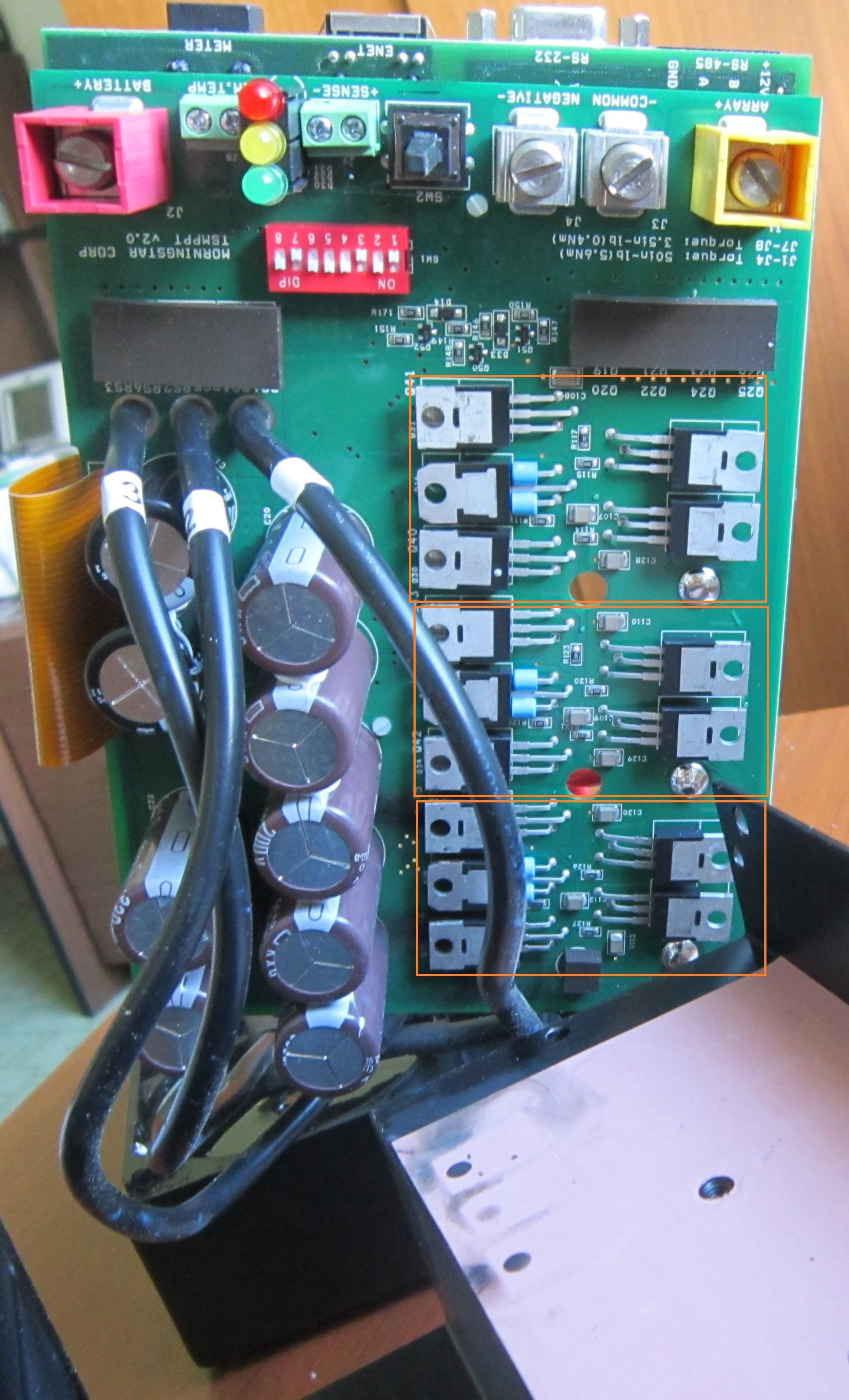

Nevypada to zas tak zle. Je otazka co odeslo. Skoro vsechny soucastky jde nahradit cesticky na DPS spravit (pomoci tenkych cesticek se delaji pojistky) . Ale pokud to vzalo s sebou i nejaky procesor ci cokoli programovatelnyho tak je to hotovo...

Na webu Tristaru mají v dokumentaci i návod na výměnu Mosfetů, snad to pomůže
Pokud by se tady někdo ujmul opravou Tristarů, měl by časem určitě dobrý obchod, protože komu z nás se to chce posílat někam do Ameriky až v tom něco odejde... Takže pokud někoho seženete, dejte vědět.

S kondenzatory bude casem problem naprosto u vseho. Vyrobci casto pouzivaji levne elektrolyty, ktere v v takovem namahani nemaji valnou zivotnost. Ja uz menil lehce nafoukle elyty v menici...
Stala by za uvahu i preventivni vymena po par letech.

Tohle je ale omezení na vstupu. Spíš bych si tipnul, že při připojení akumulátorů s velmi nízkým vnitřním odporem mohl při nabíjení vnitřního výstupního filtračního kondenzátoru vysokým proudem odhořet přetížením plošný spoj, který nemusí být na takové proudy dimenzován (pokud jej externí pojistka neochránila).

Diky vsem za rady a projevy soustrasti, asi by nebylo od veci zalozit nove tema pro usmazene soucasti FVE - kdyz ctu podobne zpravy od jinych uzivatelu, tak s nimi take vzdy soucitim, je to k zlosti.Pan Taum píše:Napiš si do Morningstaru http://morningstarcorp.force.com/?cu=1& ... Us&l=en_US ,popiš problém a velmi pravděpodobně ti pošlou druhý kus. Vypadá to na bouchnutý kondenzátor nebo proražené tranzistory Q40 Q41 v krajní skupině. Tristar obsahuje jakoby 3 kusy 20A MPPT regulátorů, které se zapínají podle potřeby.
