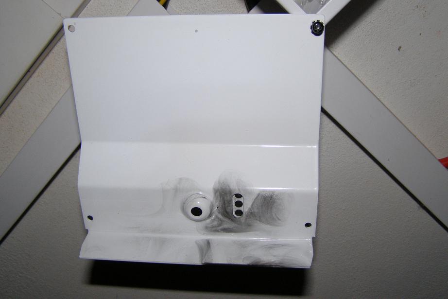

Tak se zda, ze je to mnohem horsi nez jsem doufal, protoze po odsroubovani krytu Tristaru uz jsem si jisty, ze se nejednalo jen o softwarovou chybicku. Ted uz i vim, ze unikl i ten "magicky kour", coz dosvedcuje ocouzeny kryt vevnitr, seskvarene dipy a kousky neceho vevnitr na dne Tristaru... DO PRCIC!
Co s tim delat? Co muzu cekat? Jak uz jsem uvedl, tak jsem si zadne chyby ve funkcnosti jinak nevsiml. Myslite, ze to nekdo opravi nebo si mam zacit setrit na novy Tristar?:( Budu vdecny kazdemu, kdo me vysvetli jakou chybu jsem mohl udelat nebo jak se to proste stalo - ale zadne pochybeni si neuvedomuju.

No,hezký... Podle toho DIPu nahoře to vypadá že to nahoře skoro chytlo.Jestli se nemejlim tak pod tim puntikatym krytem jsou umístěny Mosfety a čidla.No vypadá to že budou k.o i cestičky na PCB
Ta 250ka fakt umí.
Co možnost že se to uzemnilo někde kde nemělo ?
Ta 250ka fakt umí.

Nevypada to zas tak zle. Je otazka co odeslo. Skoro vsechny soucastky jde nahradit cesticky na DPS spravit (pomoci tenkych cesticek se delaji pojistky) . Ale pokud to vzalo s sebou i nejaky procesor ci cokoli programovatelnyho tak je to hotovo...

Na webu Tristaru mají v dokumentaci i návod na výměnu Mosfetů, snad to pomůže
Pokud by se tady někdo ujmul opravou Tristarů, měl by časem určitě dobrý obchod, protože komu z nás se to chce posílat někam do Ameriky až v tom něco odejde... Takže pokud někoho seženete, dejte vědět.

K Josefovemu zapojeni: Samozrejme byla tam 80A pojistka, ale z nejakeho duvodu se pred par tydny pouzdro te pojistky zacalo tavit (asi vadny kus). Josef udelal jedine na co si sam mohl troufnout, tj. dat to pouzdro pryc a premostit docasne kabelem, nez budu mit cestu kolem a donesu a namontuji mu nove pouzdro, coz se zatim bohuzel nestalo. Pojistka 250A je na bateriich, je tedy spolecna pro Studer XTM4000 i Tristar.
Panely jsou samozrejme jisteny tak jak maji byt, tj. kazdy pol kazdeho stringu 10A pojistkou v PV odpojovaci, vcetne prepetovek atd. je to udelano dobre. S tim Tristarem byly problemy jiz prvni den provozu, z nejakeho duvodu drzel napeti panelu na napeti baterek (choval se jako PWM regulator) tusim na druhy den jiz fungoval normalne ..
Asi to bude fakt nejaky vadny kus.

Tak mam po nejake dobe aktualizaci k memu usmazenemu Tristaru, musim jeste pridat sesmazene DIPy do spravneho vlakna, ktere tu pred casem vzniklo pro komponenty FVE s podobnym osudem:
Komunikoval jsem primo s Morningstar Corporation - nejprve me odkazali na meho lokalniho distributora/dealera, hledal jsem, ale nikoho takoveho jsem v CR nenasel. Kdyz jsem se obratil zpet na Morningstar Corporation a zadal o kontakt na lokalniho distributora v CR, tak mi sdelili, ze v CR zadny neni. Prosil jsem, at mi daji kontakt na nejblizsiho distributora/dealera v okolnich zemich - odkazali me na Centrosolar v Hamburku - psal jsem tam a neprimo se mi vysmali - protoze jsem nekupoval u nich, tak s tim nechteli mit nic spolecneho, doslova mi napsali: "tak to chodi, pri nakupech pres internet ...". Tuto reakci jsem tlumocil do Morningstar Corporation, nevzdaval jsem to a stale prosil o pomoc. Nacez mi odpovedeli, ze se pokusi o prime zaslani nahrady. Podarilo se, mam uz doma novy Tristar.
Protoze jsem vsak netusil jak dlouho to bude trvat, nez mi novy Tristar prijde, tak jsem se s Matejem domluvil na Vario Tracku 65, ktery si s mym stridacem (take Studer) lepe rozumi. Varito Track v dobe, kdy jsem svuj system budoval jeste nebyl na trhu a ted byla dobra prilezitost, proc ho poridit, tak jsem nevahal. Jsem nepopsatelne stastny, ze nakonec vsechno dobre dopadlo, jednani s Morningstar Corporation bylo na urovni a rychle.
Tento novy nepouzity Tristar 60 A MPPT je mi tedy momentalne k nicemu a nabidnu ho k prodeji za 15 000,- v bazaru. Pripadni zajemci hlaste se pres SZ. Vyhodou je, ze je zaslany primo z Morningstar Corporation, takze pripadna reklamace by byla hooodne rychla, protoze by se jednalo primo s Morningstar Corporation bez nutnosti kontaktovat nejakeho prodejce.
