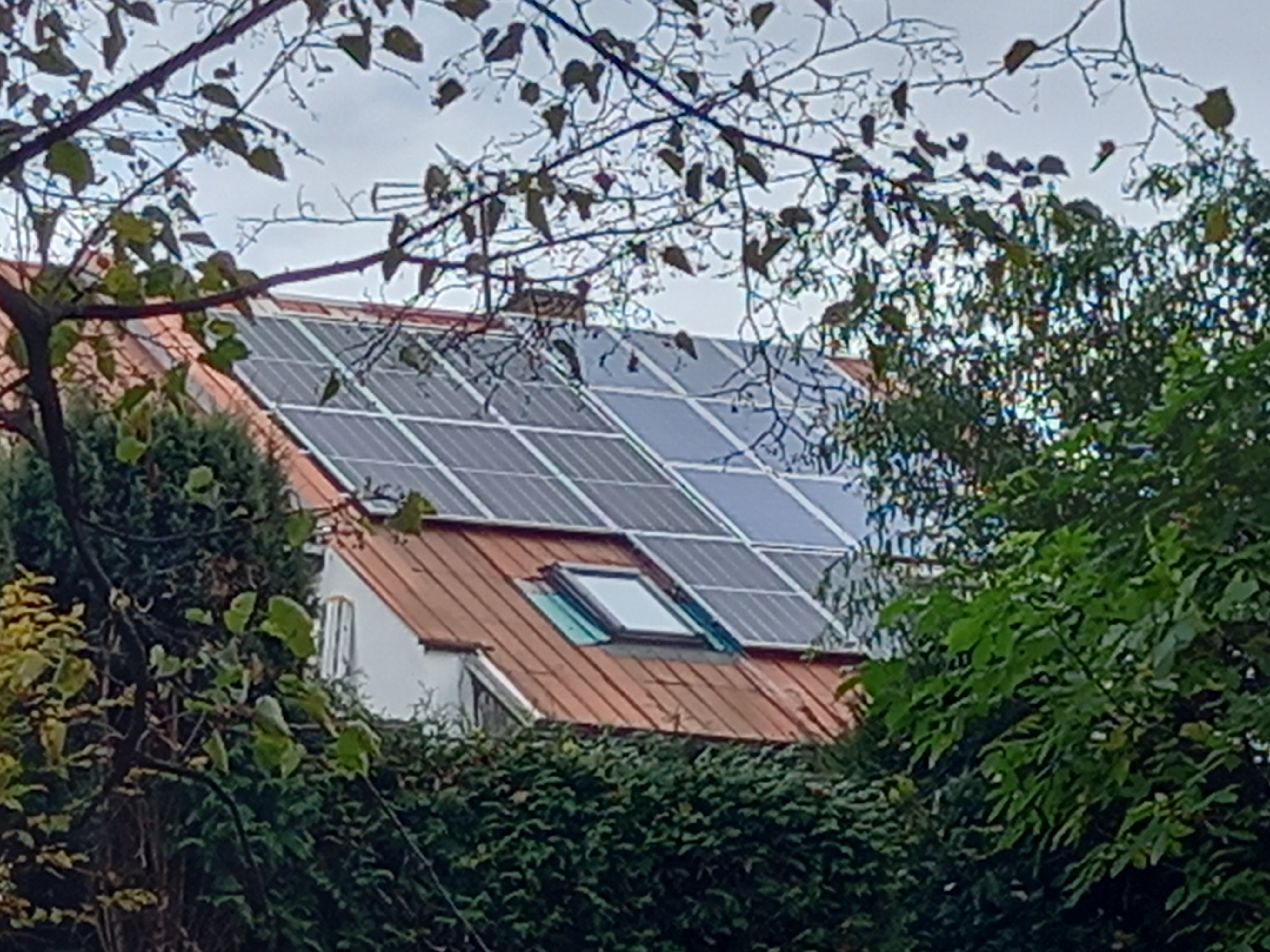

V minulém týdnu jsem dosadil panely na poslední volné místo na střeše. Vyšlo mi to akorát do 20kWp.

Vtipná fotka, to je od souseda? Jinak 20kWp tiše závidím.

Za chvíli ti bude i těch 20kWp málo?

To bylo poslední volné místo na střeše. Následovat bude řešení maximálního využití přebytků. Na jaře a na podzim zůstává při pěkném počasí energie na střeše a přitom je už leckdy třeba topit. S tím se bude muset něco udělat.
Fotka je pořízená z cestičky v parku.

To už máš obsaženou i severní střechu?Martin P píše:To bylo poslední volné místo na střeše. Následovat bude řešení maximálního využití přebytků. Na jaře a na podzim zůstává při pěkném počasí energie na střeše a přitom je už leckdy třeba topit. S tím se bude muset něco udělat.

Severní střechu nemám.
Máme krajní řadovku. Na sever je soused.

Vsechny ty panely jsou videt na te fotce? Me nejak hlava nebere zminenych 20 kWp. Vidim 17 panelu, muzu si domyslet, ze vpravo dole za stromem je stresni okno a uz tam dalsi panel neni. Tak mi to vychazi 1176 Wp/panel. To mi prijde nejak moc. Nebo je za stromem dalsich 20 panelu, ale ty tam nejak nedokazu naskladat.Martin P píše:Severní střechu nemám.
Mam 18 panelu s 535 Wp a jsem na 8.56 kWp. Co mas za panely?

Toto je střecha do parku. Pak je ještě šťít (9ks), střecha do ulice (21ks) a pergola (14ks).
Celkem tedy 61 ks panelů.

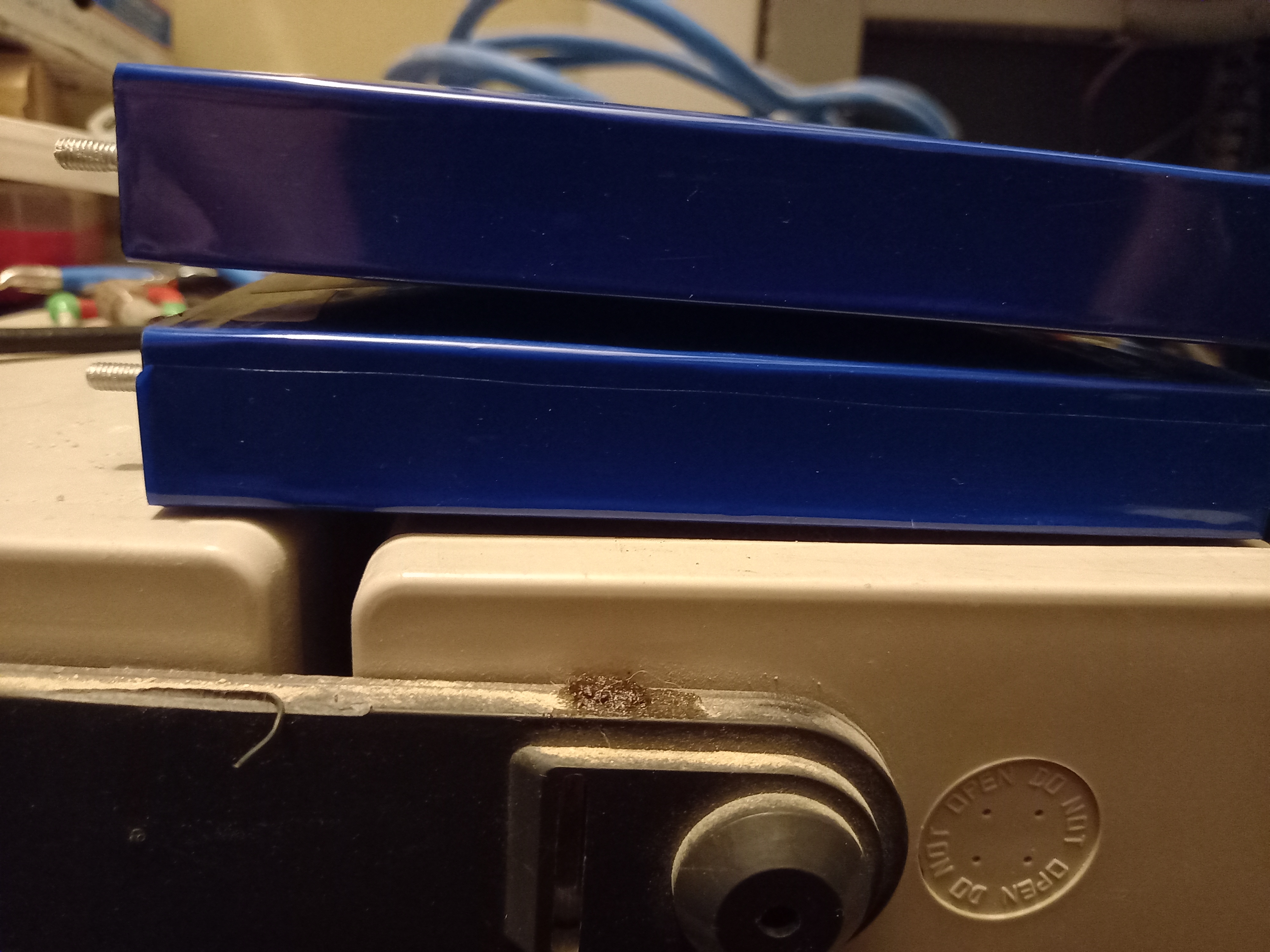

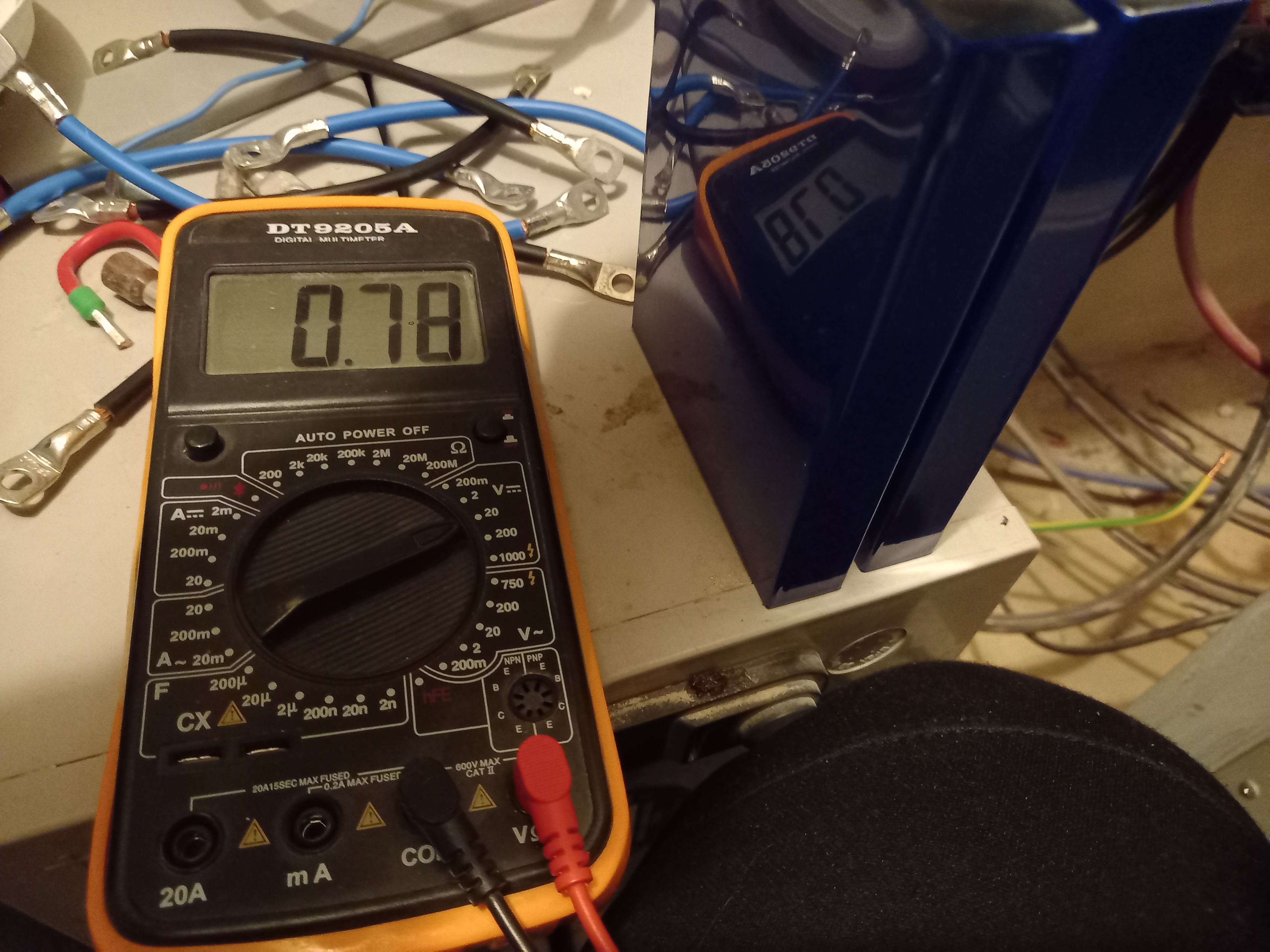

Před zhruba dvěma lety jsem si u mivvyho koupil 17ks 26Ah lifepo4 članků. Část jsem použil na dorovnání kapacity winstonů. Na zbytek jsem "úspěšně" zapomněl a dnes navečer jsem si na ně vzpomněl. S tím, že je kdyžtak dobiji.
Výsledek: 4 články nad 2,5V.
2 články 1,8-1,9V.
Zbytek 0,8-1V
Až na první čtyři články jsou všechny s napětím pod 2,5V jako balóny. Nejspíš na vyhození.
I když jsem přemýšlel, jestli je má cenu zachraňovat?
A jak to kdyžtak provést?
Holt díky své blbosti jsem zjistil, že dva roky uskladňené originální články jsou s velikou pravděpodobností K.O.
2 články 1,8-1,9V.
Zbytek 0,8-1V

jelikoz clanky maji max. 30% nabiti, tak po dvou letech neni divu, ze jsou clanky takto vybite. Pri dlouhodobem uskladneni je potreba kazdou baterii prubezne kontrolovat a pripadne nabit.
Toto nafouknuti , kdy je clanek mekky je jev, ktery vznikne pri poklesu napeti pod urcitou mez. Uz jsem to x krat zazil u ruznych clanku, kdyz jsem omylem pri testovani je vybil k 0V.

Provedl jsem zkoušku dobití zapomenutých lifepo4 článků.
Čtyři články s napětím nad 2,5V šly dobít bez jakýchkoliv změn. Napětí drží i po týdnu.
Dva články s napětím 1,8 až 1,9V se též daly nabít. Mírné nafouknutí jim zůstalo měkké beze změny. Napětí též drží po týdnu.
Články pod 1V se nafoukly ještě víc a původně měkké nafouknutí ztvrdlo. Jsou jako kámen a přišlo mi jako kdybych cítil slabou vůni po jahodách. Napětí po odpojení nabíječky začalo rychle klesat.
Čtyři zdravé články použiji na tvorbu 12V baterie pro pohon medometu. Dva nechám jako rezervu a zbylé čtyři balóny navštíví sběrný dvůr.
