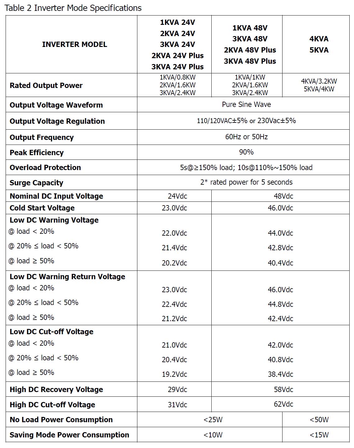

Ale vsak mi vsetci vieme kolko zerie axpert aj bez youtube...
Tu islo o nieco uplne ine co ti bolo vysvetlovane, ale to je jedno. Mas pravdu, kazdy ma svoju.

Udávaná spotřeba Axpert mppt. U mě je to aktuálně 1.14 A - měřeno nepřesně klešťákem a výrobce udává do 50W. Provozuji tento měnič v neúsporném režimu, aby dával napětí stále i pro nejnižší zatížení.
