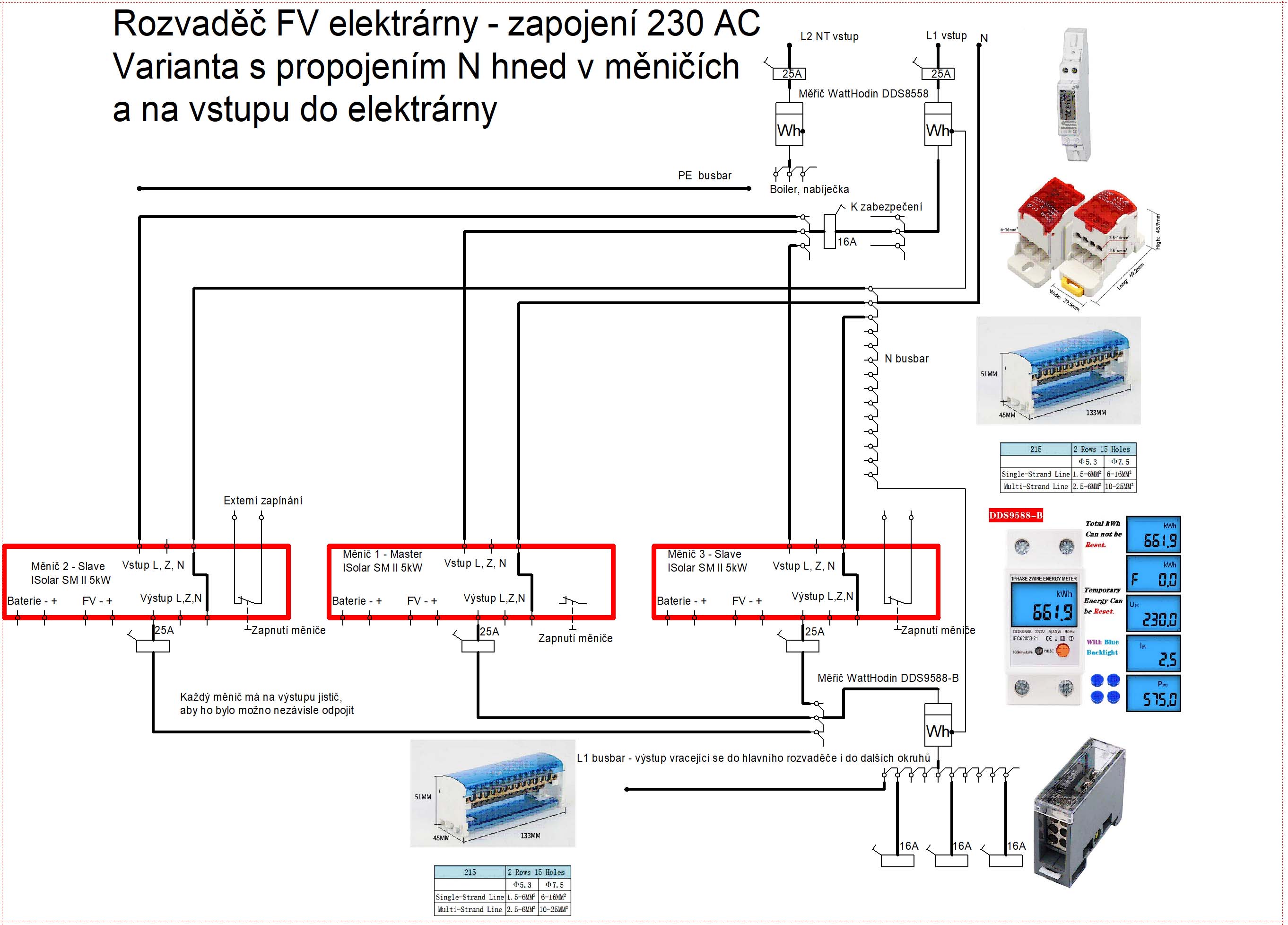

Mate doopravdy 3 Axperty zapojene do 3f a sitovy N mate propojeny s domacim N, tedy Nin a Nout jsou natvrdo spojene? To by znamenalo, ze by se to mohlo pripojit i na domaci sit v zapojeni TN-C, kde je zelenozluty a modry jeden a ten samy drat. (Stare dvoudratove zapojeni). To me moc zajima, zda to muze byt. Ja jsem cetl, ze to nejde a mam doma 3 PowMr menice a nerisknul jsem je zapojit kvuli spolecnemu PE+N v domacim rozvode. Prosim napiste trochu podrobneji jak to mate zapojene.rva píše:Svého času jsem měl na 2 fázích Axperta a na třetí DS. Kromě jiných spotřebičů na to běžela cirkulárka do trojúhelníka. Teď mám jiné "Axperty" zapojené paralelně, tak to nevyzkouším, ale N in a N out jsem propojil hned v měniči a tyto N vodiče jdou na společnou N svorkovnici. Očekával bych, že při zapojení do trojúhelníku těmito třemi N vodiči k N svorkovnici potečou proudy a že to bude tedy fungovat.

To zda to lze nebo nelze záleží na vnitřním zapojení v měniči.
Takže je zapoj a na výstup dej žárovku mezi N a PE a pokud svítí nemůžeš N a PE spojit, pokud nesvítí můžeš to spojit a udělat PEN.

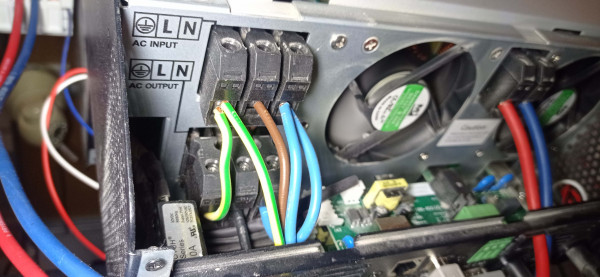

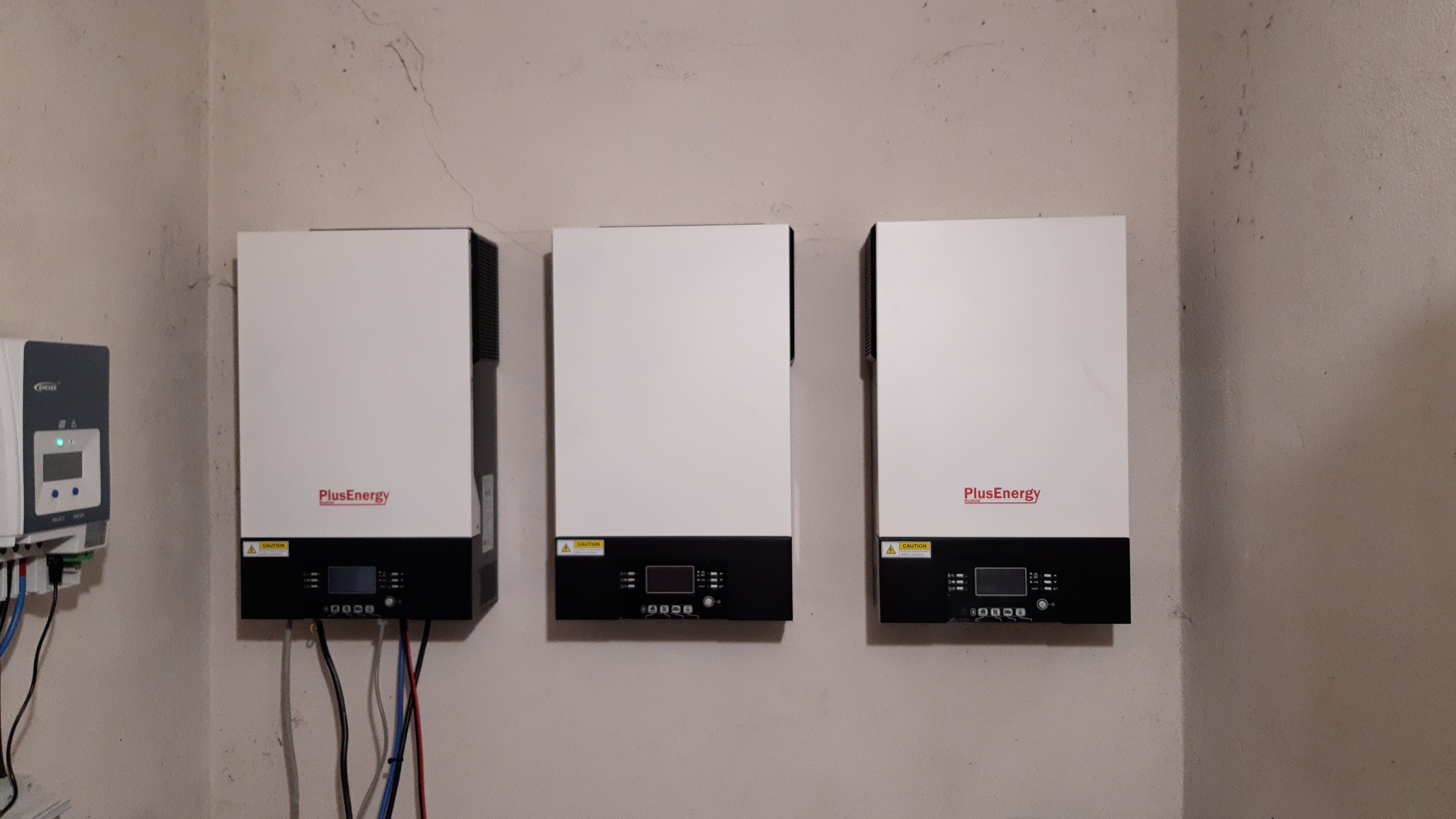

Mám doma na zdi tři axperty king (145v verzi). Zatím nezapojeny a zvažuji zda zapojit do 3f nebo paralelně. Rozvod domu je TN-C a vyzkoušeno mam na jednom že Nin a Nout může být propojeno dohromady na svorkovnici PEN v rozvaděči a vše funguje i bypass. Dilema, ale mám s těmi točivými motory a nevím zda budu zapojovat jako 3f nebo paralelně. V případě paralelního zapojení nechám 3f motory na DS.

"Axperty" mám zapojené paralelně na 1f, dříve jsem měl různé verze, které bohužel nešly paralelně, tak každý běžel na jiné fázi a tu třetí, potřebnou pro pohon motorů dodávala distribuce. Ale na zapojení měničů to nic neměnilo. Když to jde, tak proč tahat další N vodič, když se to propojí hned na svorkovnici měniče. Stejně tak PE vodič: A podobně jsou zapojeny například elektroměry - (vysoký) proud jde pouze jejich L stranou, N vodič je přiveden jen k jedné straně a slabším vodičem, protože používám společnou N sběrnici: Až následné proudochrániče N oddělí od této sběrnice.
Paralelní zapojení na 1f je téměř vždy výhodnější - díky tomu se omezí možnost přetížení měniče a třeba i uspávání některých měničů - poslední měsíc jsem takto měl uspaný jeden měnič, který fungoval jen jako mppt regulátor.

Super diky. Ted jsem promeril Nin a Nout a vzajeme nejsou v menici propojene, piskacka nezapiskala. Nevite nahodou zda jsou u vasich menicu take oddelene?

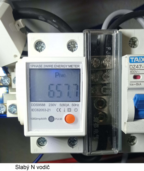

Mně se to spojování měničů do jedné fáze (paralelně) nelíbí. Poražuji to za něco co překračuje domácí bastlení fotovoltaiky.Camel píše:Mám doma na zdi tři axperty king (145v verzi). Zatím nezapojeny a zvažuji zda zapojit do 3f nebo paralelně.
Ten proud co dokáže takový systém dát je monstrózní (špičkově výrazně nad 100A) a musí se na něj vše dimenzovat. Hlavně PEN a hlavně vstupní PEN do měničů. To není jednoduché, jako nutnost tam vidím kvalitní přizemění s pořádným zemnícím vodičem.

U mě je ještě takové specifikum kvůli kterému to řeším. Rozvod domu je TN-C a měniče jsou od domovniho rozvaděče prakticky přes zeď takže bez problémů na připojení. Ale je tu ještě podkroví kde probíhá rekonstrukce a elektřina už je tam natažená TN-S. V podkroví je podružný rozvaděč jen pro to podkroví. Přívod k němu ze starého rozvaděče je natežen 5x6 CYKY. Takže jediné co řeším, tak když by se napojily měniče 3f tak je to tak jak to je, když by se zapojovali paralelně musel bych N vodič přívodu do podružného rozvaděče přeznačit a zdvojit tak přívod PEN do podružného rozvaděče a tam udělat bod rozdělení na tu již hotovou TN-S co tam je natažená nově. Protože bod rozdělení pro podkroví je už ve starém rozvaděči.camel1cz píše:Mně se to spojování měničů do jedné fáze (paralelně) nelíbí. Poražuji to za něco co překračuje domácí bastlení fotovoltaiky.Camel píše:Mám doma na zdi tři axperty king (145v verzi). Zatím nezapojeny a zvažuji zda zapojit do 3f nebo paralelně.
Spojovanie meničov do 1 f má samé výhody, len to treba nadimenzovať, hlavne N.
