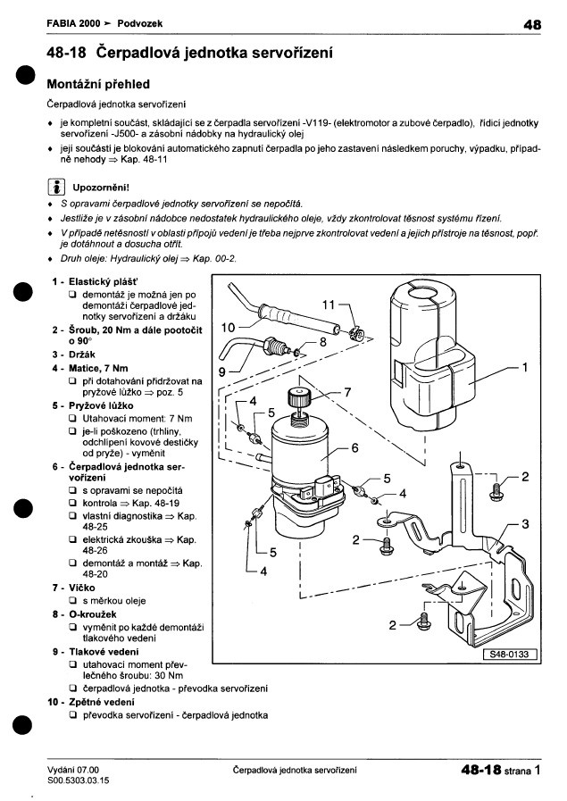

Re: Elektrifikace zadni napravy auta
Pohasinaji mírně, ne ze by zhasinaly.
Stoupnete si před zeť a mírně cuknete volantem.
Obykle je to tím, že odběr toho elekrtrocerpadla je několik desítek amper a zatíží to natolik alternator, že může dojit ke zdechnuti ale spis jen u toho plynu..
To ale asi neni předmětem této diskuze..
Myslím ze tenhle typ cerpadel je u všech fabii ale možná se mýlím.
Se kouknete jestli je tam čerpadlo.
No jiste, brumlaji...tak si nekdy prijd na to nase parkoviste zaparkovat, kdyz tu kolikrat rozhoduji i centimetry, aby se mohlo nekam zacouvat. Dulezite je nenacechrat svoje nebo neci auto a ne jestli nekdo neco utoci.
Navic jsi OT.
to hurvayz: mam fabiu z rady 6Y0, motor AQW, pri toceni s volantem ve volnobehu slysim neco jako cerpadlo, ale je to jen tehdy kdyz je volant "v zaberu"
Navic jsi OT.
Běžný odběr cca 30A, kratkodobě až 60A.
Těžce OT
Fabie (ty nový) mají elektro-hydraulický posilovač řízení , spouštěný dle potřeby - nekroutí-li se volantem tak nejede
proto dochází k poklesům napětí při jejich spuštění a následně k přepětí při vypnutí = nadměrná spotřeba žárovek
Brumlaji , Máte pravdu že dříve to šlo i bez posilovačů , ale dnešní auta mají pod kapotou mnohonásobně těžší motory = masivnější karoserie a širší pneu
a toto se bez posilovače nedá ukroutit
Pro Euto je nejvhodnější čistě elektrický posilovač ... většinou také nezabírá místo pod kapotou , ale přímo pod volantem
Konec mého mírného OT .
