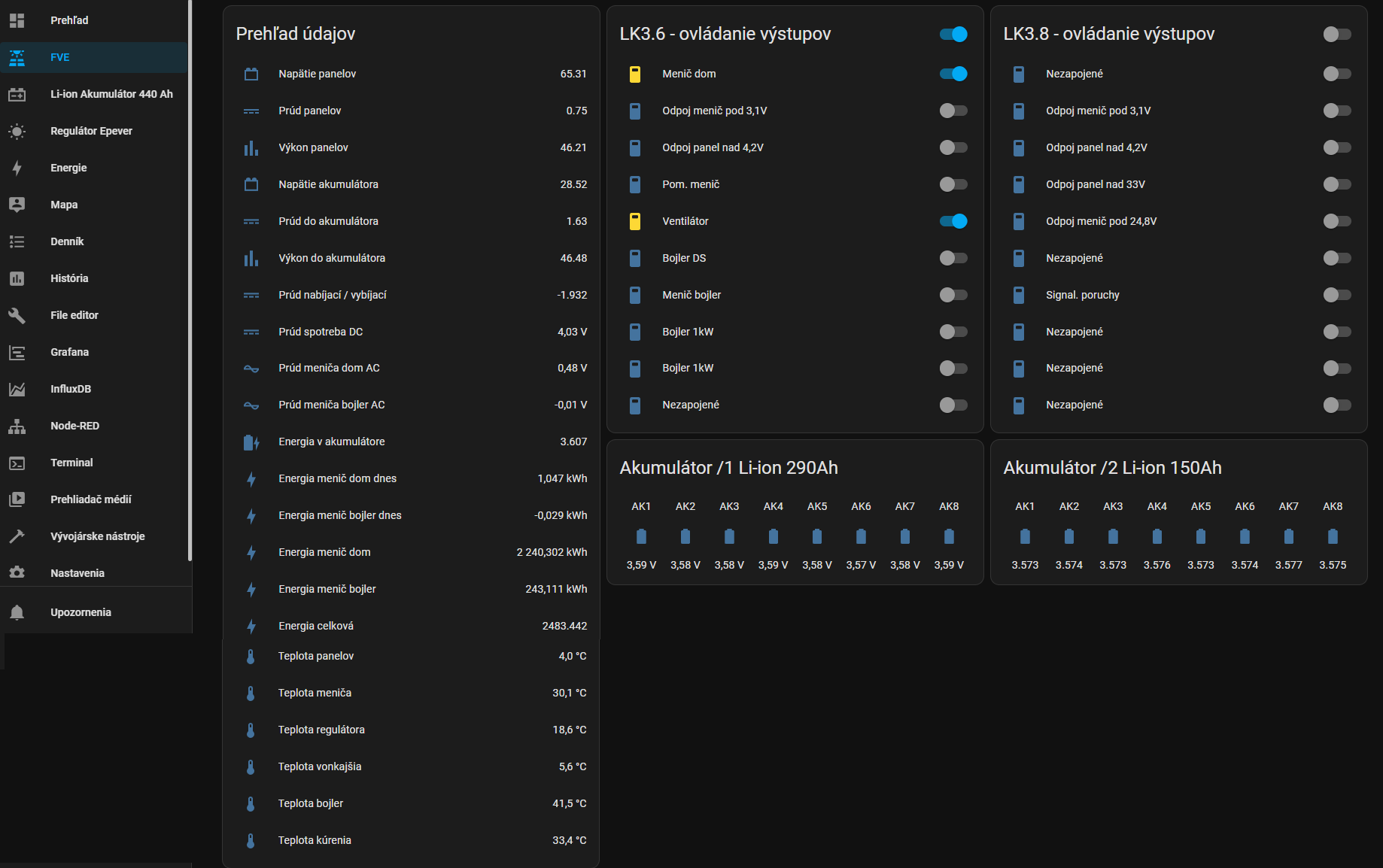

Zdravým, vedel by mi niekto poradiť ako v HA nastavím jednotky v tomto prehľade údajov? Keď si dám upraviť, tak tam takú možnosť nemám. V ďalších oknách sa mi to dalo nastaviť. Ďakujem

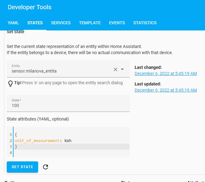

Ak ti nejde otvorit subor config.py vo file editore, treba si nainstalovat rozsirenie visual studio code (aj tak je lepsie) a dodat novy adresar /core/homeassistant postup ako sa to robi je v mojich videach, visual studio code v #1, pridanie adresara v #5.2
Na dodanie unit_of_measurement netreba ani jedno z nich. Klikni vlavo na zalozku Developer Tools (kladivo) a hore na tab States (Stavy)
vyber si entitu ktoru chces upravit alebo urob novu (poznamka. ak chcem novu,len do okienka napisem jej meno, napr. sensor.moja_nova_entita)
zobrazia sa ti vsetky platne entity, ktore mas. Kliknes na tu, ktoru chces upravit
do casti Additional Components (YAML/Optional) doplnis
namiesto kWh mozes pouzit hocico
Kliknes SET. Entita sa zmeni
Ked potom otvoris kartu, vidis entitu aj s jednotkou. Alternativne sa da jednotka doplnit aj tu. vid obrazok
ulozis, a pozres vysledok
jeho kopia je aj na github(e), staci kliknut sem
https://github.com/home-assistant/core/ ... st.py#L384
tieto dva subory su identicke.
Kód: Vybrat vše
unit_of_measurement: kWh

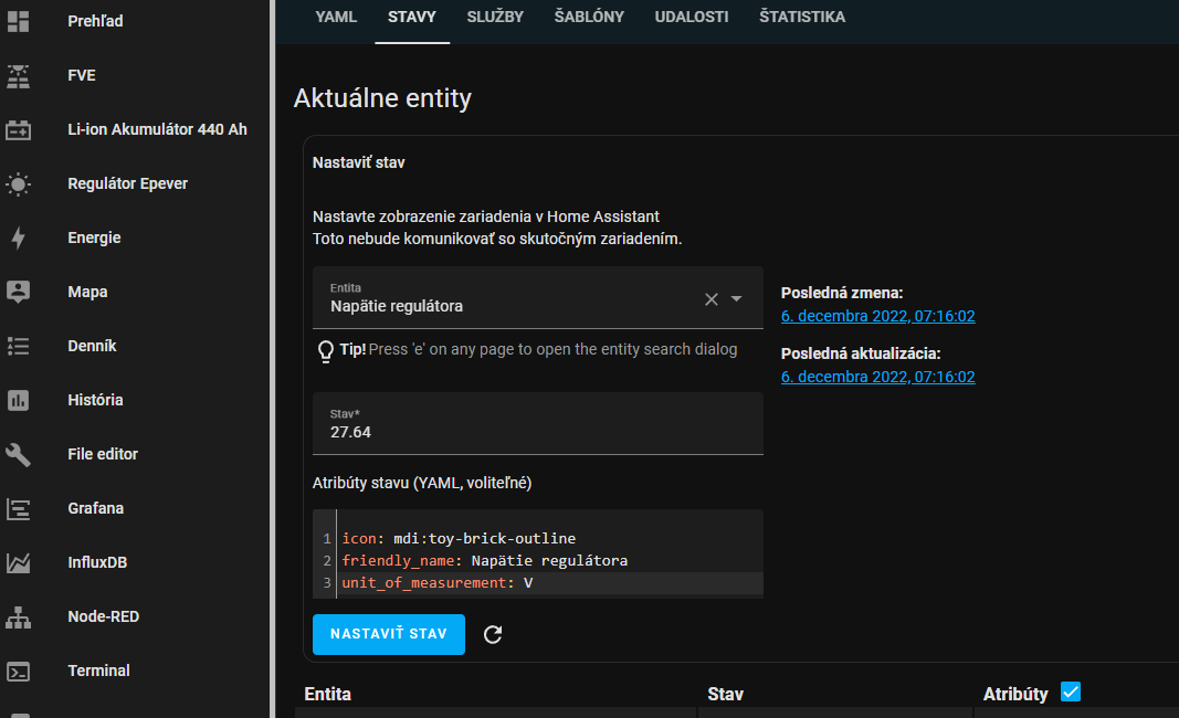

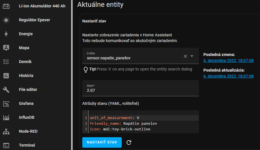

Presne takto som postupoval, no tie jednotky mi tam neuloží.
V prehľade údajov sa mi stále zobrazujú údaje bez jednotiek.

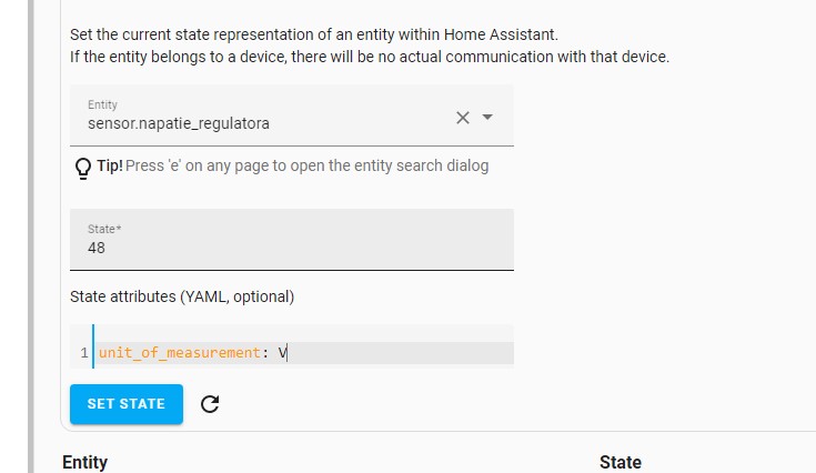

nazov entity by som nepouzival diakritiku a uz vobec nie medzery.
nazov entity (entity_ID) ma byt retazec bez diakritiky a medzier.
skus pouzit len napatie_regulatora a hodnotu (napr. 48) a klikni Nastavit stav. Potom pozri, ci sa entita zobrazila v zozname entit. potom mozes doplnit dalsie veci (unit_of_measurement a pod). niekedy to chce zatvorky (v sekcii atributy stavu), ale imho ty to mas dobre, lebo je to zvyraznene.

Milan, ďakujem za ochotu. Skúšal som to bez diakritiky a medzier, no stále mi tie jednotky neuloží.
No až teraz som si všimol, že tie údaje čo mi idú z LK3 sú niekde ako oddeľovač desatinných miest použité bodky a niekde čiarky, tak či nebude aj v tom problém. No to ja zmeniť neviem.
Zatiaľ to asi nechám takto bez jednotiek v tom prehľade údajov, ale aspoň som si to trochu vyskúšal.
Teraz ako som od 1.12. zmenil zamestnávateľa
(ráno vstanem a mám fajront), mám viac času na zábavky, tak to možno skúsim celé odznovu bez diakritiky a medzier.

Tak som sa trochu pohol ďalej. Vyskúšal som si tú novú entitu zapísať do configuration.yaml a po reštarte HA sa mi to tam už objavilo aj v jednotkách. Dokonca som do názvu použil aj diakritiku a zobrazuje to dobre. Tak sa môžem zabávať a takto to dopisovať všade kde potrebujem. Milan, ešte raz ďakujem
