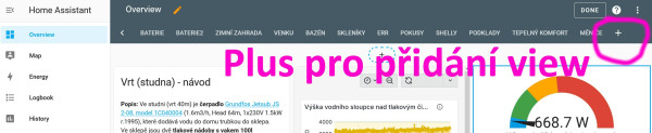

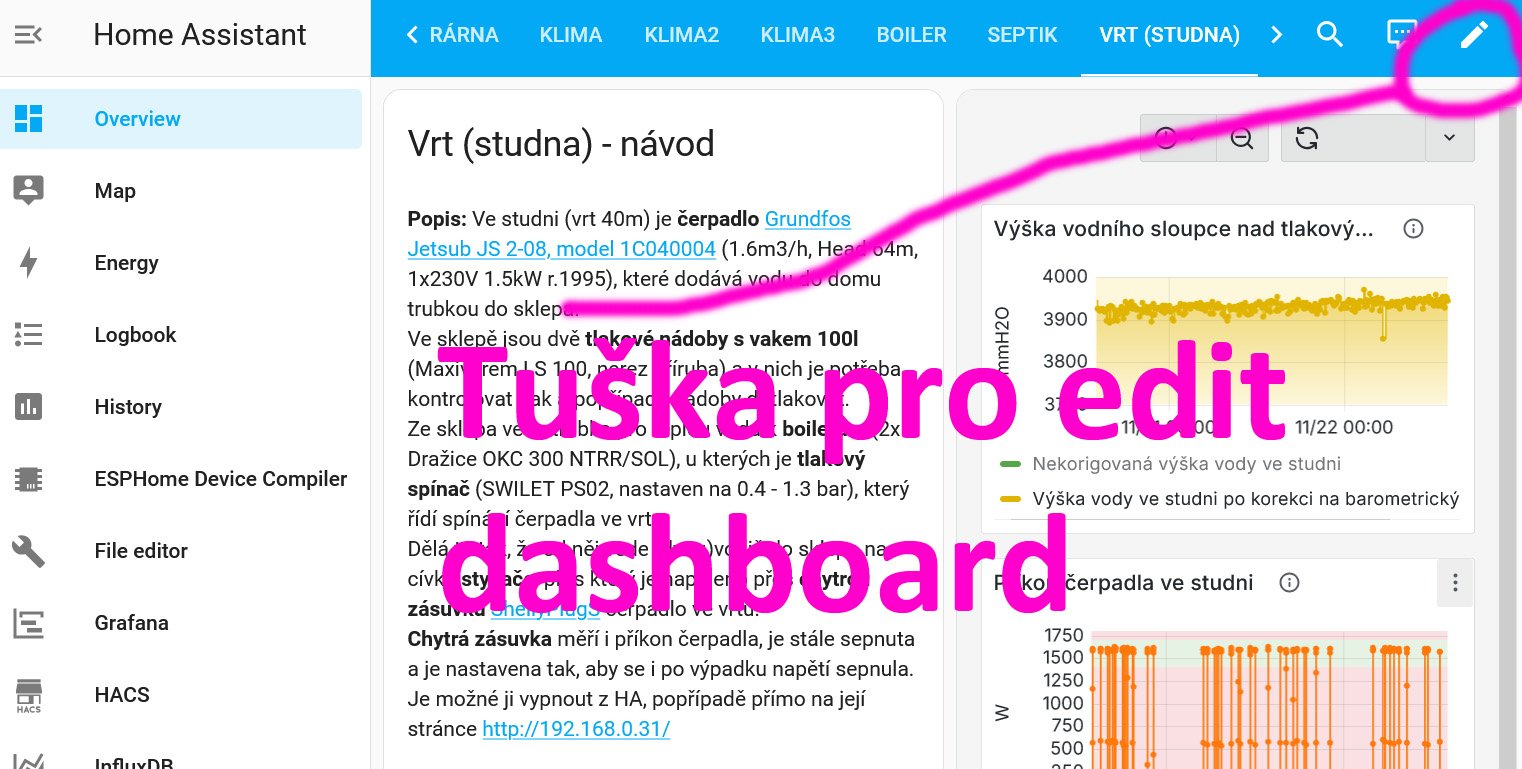

Teď mi jde o to jak zprovoznit tohle Jak to zobrazit v této grafice. Možná blbý dotaz, ale fakt s tím teprve začínám a dost s tím bojuju. Zlatý Node-RED
Mám podobný problém ale nevím kterou tužku myslíš. Nenašel jsem možnost View. Můžeš napsat v kterém okně je ta patřičná tužka?rva píše: pát zář 27, 2024 3:40 pmKlikni na tu tužku vpravo nahoře. Pak vpravo nahoře klikni na + a přidej View. V něm si přidej jakou chceš kartu.

Re: Bluetooth BMS vs Raspberry
Nejprve tužka a potom +
