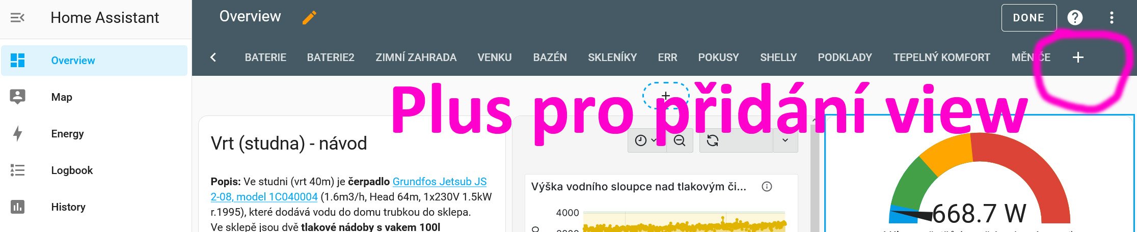

skybor píše: pát zář 27, 2024 3:28 pm@PetrDubi: JJ, to vše už tam zprovozněné nějak mám. Ty předchozí screeny jsou již z HA.
Teď mi jde o to jak zprovoznit tohle Jak to zobrazit v této grafice. Možná blbý dotaz, ale fakt s tím teprve začínám a dost s tím bojuju. Zlatý Node-RED![]()
Mám podobný problém ale nevím kterou tužku myslíš. Nenašel jsem možnost View. Můžeš napsat v kterém okně je ta patřičná tužka?rva píše: pát zář 27, 2024 3:40 pmKlikni na tu tužku vpravo nahoře. Pak vpravo nahoře klikni na + a přidej View. V něm si přidej jakou chceš kartu.

Re: Bluetooth BMS vs Raspberry
Nejprve tužka a potom +

Díky moc. je to super. Hned jsem si tam naházel údaje z baterky. Mám teď funkční baterku LiFePo4 s bluetooth výstupem a podařilo se mi ji připojit do HA. A teď ještě připojit měniče. Mám Revo VM I 3,2 kW s výstupem RS232 a Epever Tracer 10420AN s RS485 modbus. A dát to dohromady. To je moje představa. Ale zatím se mi to nedaří, před deseti dny jsem rozjel HA na RPI 4 s 8 GB. Takže v tom plavu. Jsem vděčný za radu jak pokračovat.
