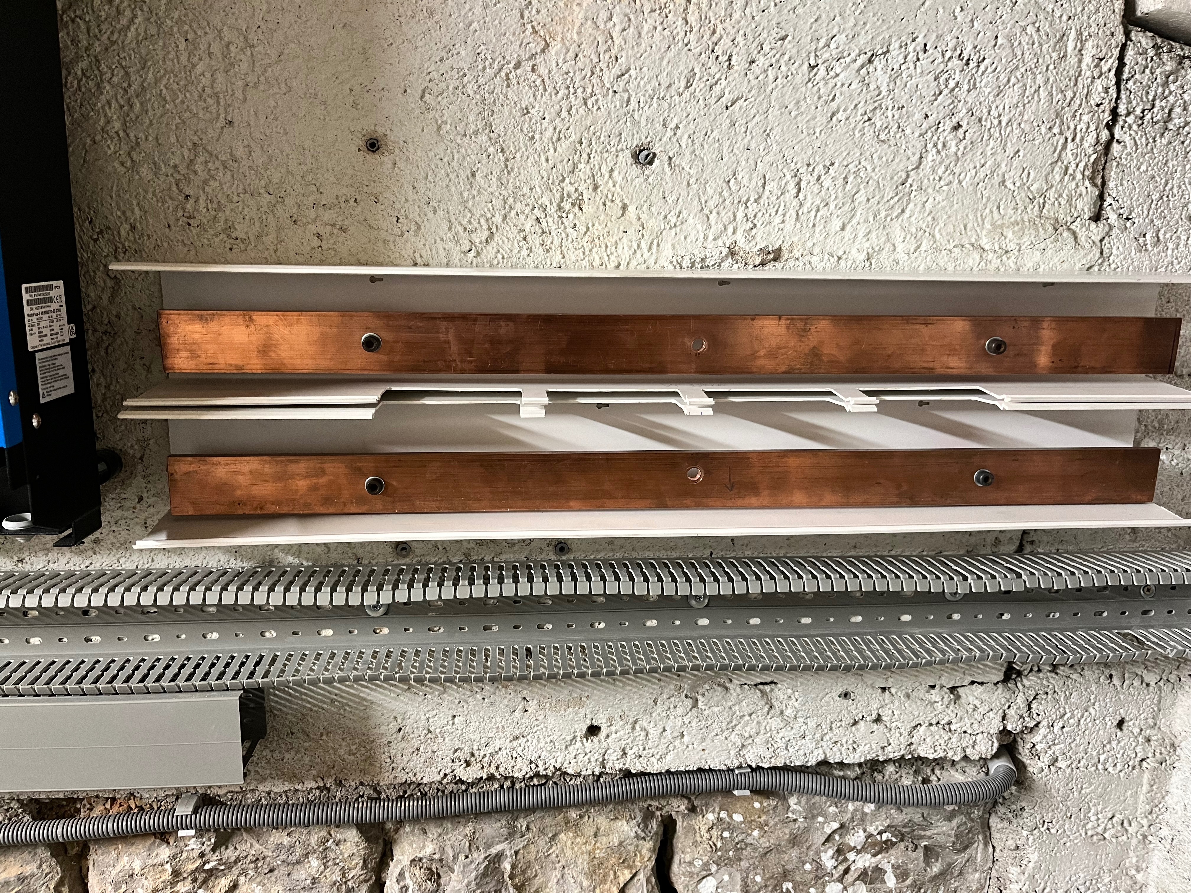

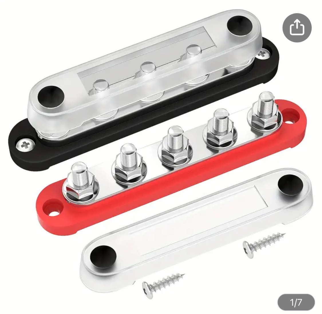

Re: Paralelní spojení dvou Lifepo4 bank
Tak vacsina uzivatelov tuna ma medene zbernice..potom su samozrejme i original napriklad od victronu ktore su ale neskutocne drahe alebo su aj take male busbary..je toho dost..staci si zadat do googlu zbernice, busbary a podobne vyrazy...

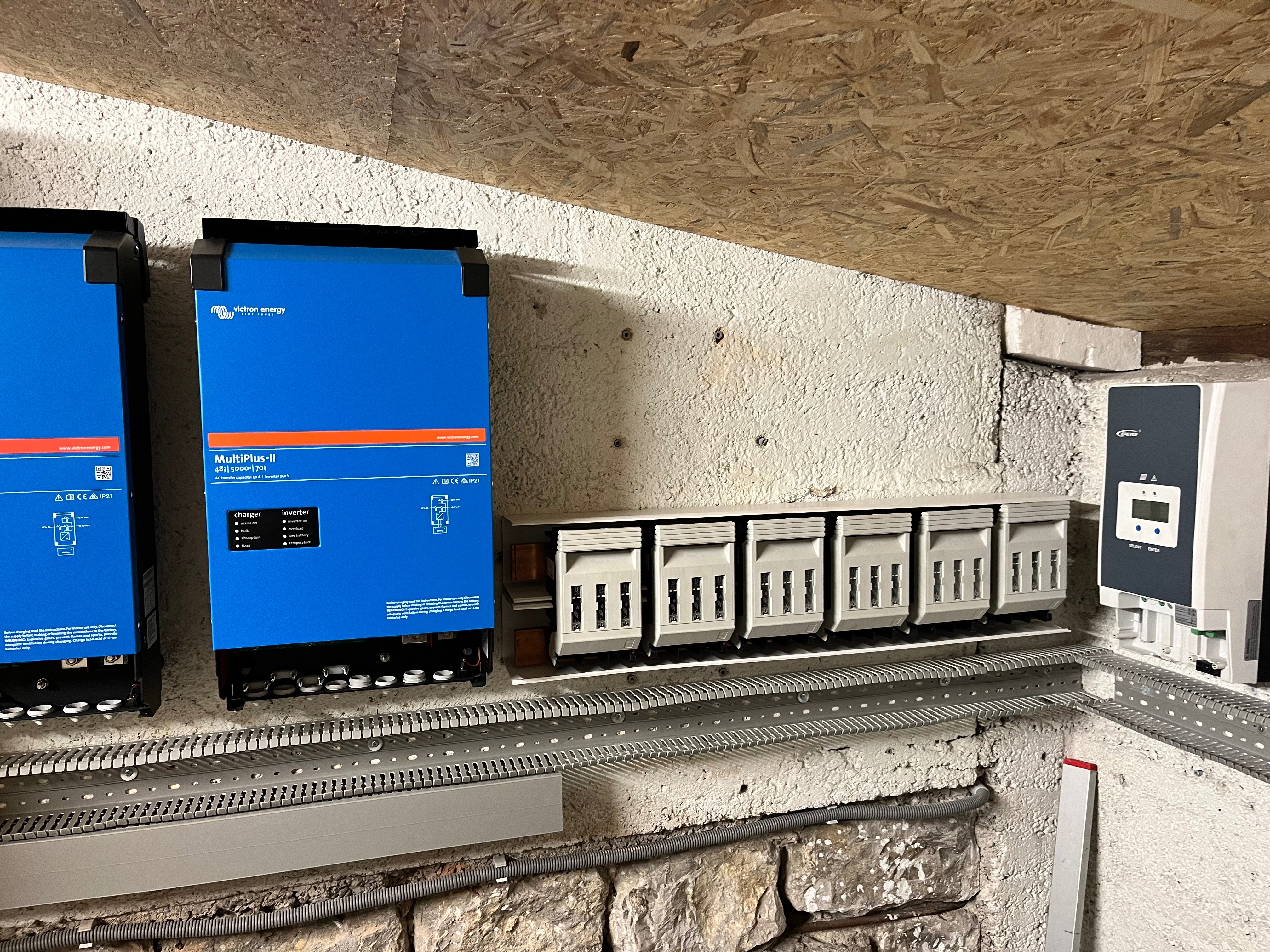

To su odpinace original na tie zbernice..Vravym je toho viac na vyber ale princip je ten isty.Kazdemu co vyhovuje/zozenie a zbastli
Samozrejme ze nemusis ani vrtat diery so zavitmy, su take svorky roznych velkosti na tieto zbernice
- Takto vyzera ten odpinac zo zadu
- IMG_7424.jpeg (118.79 KiB) Zobrazeno 1535 x
