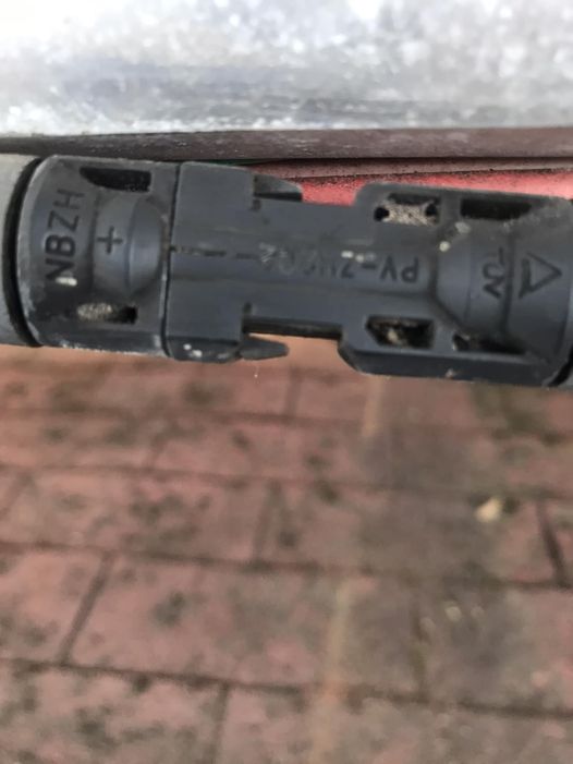

Další problém MC4 po 10letech provozu.To je snad oprovdu lepší ho ustřihnout hned.
https://www.facebook.com/groups/fvesvep ... 174573746/
