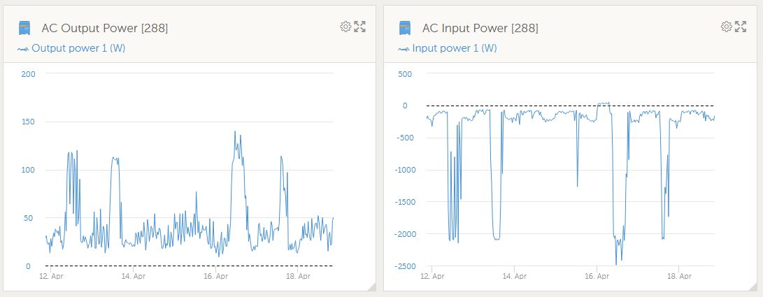

Re: Ostrov na RD
Také mi u nezapojené zátěže ukazuje nějaký výkon, teď mám jako zátěž USB adaptér pro malinu (10W?) a pěkně to cvičí, když dodávam výkon ven přes ESS
Edit: pokud se nepletu, tak MP2 má snímač proudu na ACin a na baterii, ACout dopočítává jako rozdíl, a nevím jestli počítá s vlastní spotřebou.

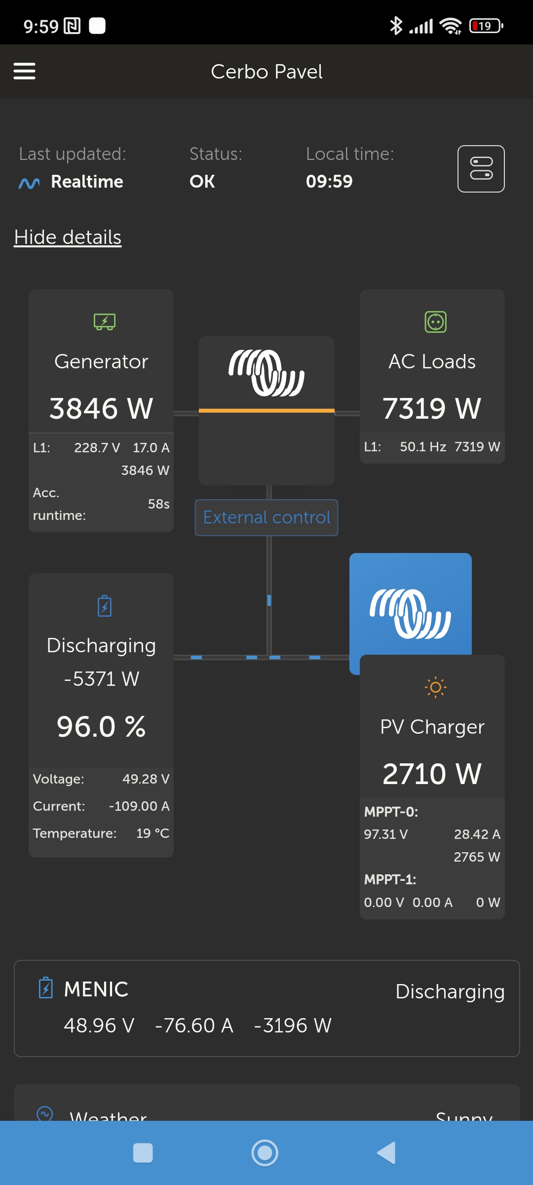

Tak jsem konečně zprovoznil to sériové zapojení mp2 a Phoenix.

Re: Ostrov na RD
MPII máš 5kVA?
Při jakém výkonu spouštíš Phoenixe?
Spouštíš jej relé z MPII nebo z Cerba?
Za jak dlouho cca se přifázuje?
Když se spustí Phoenix, tak krmí zátěž do svého max. výkonu a při vyšší zátěži se přidá MPII, nebo jde nastavit, aby se na výstupním výkonu podílely cca stejně?
Budu řešit sériové zapojení 2 x MPII v ostrovu, tak sbírám zkušenosti.
- Paulob
- Příspěvky: 303
- Reputace:44
- Lokalita: Ostrava
- Výkon panelů [Wp]: 26025
- Kapacita baterie [kWh]: 21.6
- Bydliště: Ostrava
Re: Ostrov na RD
Mp2 mám 5kVA.
Zatím mám nastaveno 2kW ale jen na zkoušku, teprve budu laborovat co bude optimální.
Spouštím relém z mp2.
Přivazování přesně 20sekund od zapnutí.
Když se spustí tak jede Phoenix do maxima které mám nastaveno v mp2 na ACin max. Aktuálně 18A na zkoušku a pak teprve začne pomáhat mp2.
Jestli jde nastavit jinak nevím, zas tak zběhlý nejsem.

Re: Ostrov na RD
Jde tam nastavit při jakém výkonu a po jaký čas musí být výkon větší aby zapl a pak jiný výkon a čas pro vypnutí .
- Diablo1st
- Příspěvky: 2340
- Reputace:233
Re: Ostrov na RD
Pokiaľ viem, tak inak nastaviť to ani nejde. Vždy z ACin pôjde maximum, čo je nastavené a až nad túto hodnotu sa pridá MP2.

Re: Ostrov na RD
Akorát když se to přepne na Phoenixe tak v mp2 přepne nějaký rychlý přepínač sítí, docela silně to cvakne. U mě počítám že k tomu dojde max 3krat denně a jen v létě, ale přemýšlím kolik takový přepínač může vydržet cyklů?
- FRSO
- Příspěvky: 2473
- Reputace:163
Re: Ostrov na RD
A když se vybijí baterky, tak to co udělá ?? Ten Phoenix máš zapojen do MPII jako AC in ?, DS nepoužíváš ?Paulob píše:Akorát když se to přepne na Phoenixe tak v mp2 přepne nějaký rychlý přepínač sítí, docela silně to cvakne. U mě počítám že k tomu dojde max 3krat denně a jen v létě, ale přemýšlím kolik takový přepínač může vydržet cyklů?

Re: Ostrov na RD
Ano do ACin, ds nepoužívám. Nebo teda používám ale manuálně přepínám jednotlivé větve.FRSO píše:A když se vybijí baterky, tak to co udělá ?? Ten Phoenix máš zapojen do MPII jako AC in ?, DS nepoužíváš ?Paulob píše:Akorát když se to přepne na Phoenixe tak v mp2 přepne nějaký rychlý přepínač sítí, docela silně to cvakne. U mě počítám že k tomu dojde max 3krat denně a jen v létě, ale přemýšlím kolik takový přepínač může vydržet cyklů?
Co to udělá když se vybíjí baterky nikdy nezjistím protože tak daleko to nikdy nenechám dojít.
