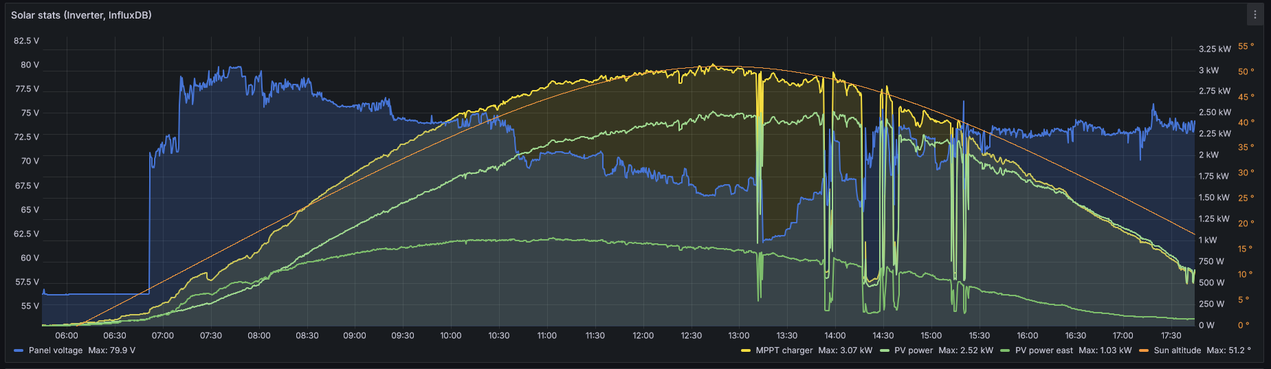

Ahojte, rok a pol úspešne prevádzkujem FVE s dvoma stringami - 2S2P na východ a 2S4P na juh - spojené paralelne na jeden MPPT. V lete keď je slnko vysoko, tak to je v pohode, teraz po prikúpení vyťažovača typu "VW e-Golf"
zisťujem, že ďalšie kW by sa zišli. Chcel by som minimálne pridať ďalší string na západ, asi tiež 2S2P, ale už celkom pochybujem o optimálnom MPP bode pri takej kamikaze konfigurácii. A MUST PV1800 je už teraz trochu prepanelovaný, tak rozmýšľam o druhom, samostatnom MPPT na nový string. Pri tej príležitosti by som asi skúsil napojiť napr. východný string na nový MPPT a porovnať priebeh výkonov počas dňa. Prikladám screenshot z dneška, tmavšia zelená je východ, svetlejšia je juh (2x toľko panelov ako východ) a žltá je ich súčet. Nemá niekto overené aký rozdiel vie spôsobiť takéto zapojenie stringov (90°) na jednom MPPT vs 2x MPPT? Dík za postrehy.

Ahoj do jsem koukal na nějaký výzkum a testy tak to byli zanedbatelné procenta.

Aj tak už asi nezoženiem rovnaké panely, takže západ jedine na samostatný MPPT

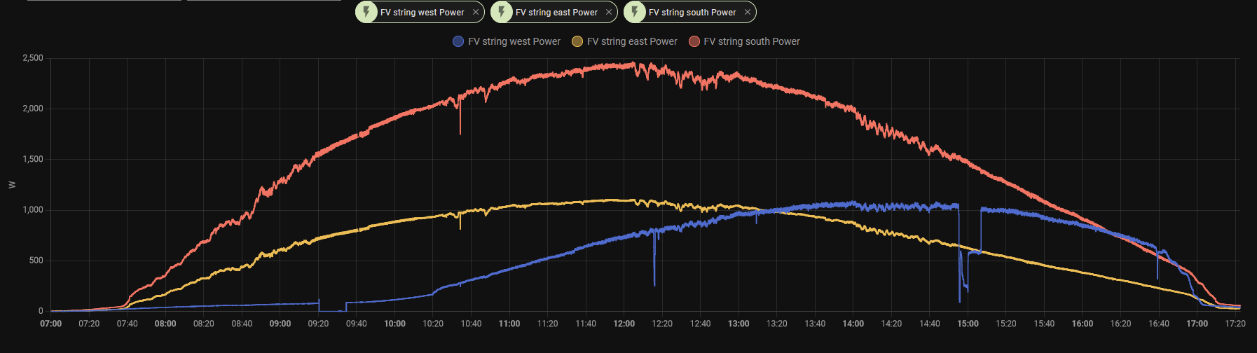

Tak a je tu realita. Včera som dokončil stringy, ale dnes bol ešte východ + juh, dva rôzne typy panelov, ale Vmpp sedelo takmer presne. Večer ich prepojím na východ + západ a porovnám (keď bude slnko). Od 16:55 mi začne susedova strecha cloniť prvý pár panelov na západe a 10 minút na to už je celý string v tieni. Pokles na západe okolo 15:00 bol z dôvodu že sa menič hodil do floatu, tak som mu trochu podkúril
Na grafe z HA je východ, juh a západ, pekne vidieť ako ktorý nastupuje a kedy klesá. Východ a západ sú rovnaké - 2S3P z 460Wp panelov, juh je 2S3P z 555Wp panelov.

No teda...ten juh to pekne potiahne!

Z toho plyne ze osazovat vychod a zapad je zbytecne a pokud je misto na jihu vyplati se misto 4 kusu na vychod zapad radsi pridat 2 na jih... Az bude zima ta ti ukaze. Az to bude na tak maly m sklonu vse pod snehem
Radsi dat vic na jih.
- Příspěvky: 4267
- Reputace:973
Re: Zapojení panelů východ jih západ
východ - 6.8 kWh, 2.46 kWh/kWp
juh - 15.1 kWh, 4.53 kWh/kWp
západ - 5.4 kWh, 1.96 kWh/kWp
Nehrám lokálnu súťaž "panelu co se vejde!"
Východ a západ spolu dali skoro to čo juh a to je koniec októbra. V lete východ začína vyrábať už o piatej ráno a západ bude vyrábať až do deviatej večer, potom budú iné čísla. Na juh sa mi nejako viac nezmestí a hlavne ani netreba. Išlo skôr o ukážku, čo robí paralelné spojenie stringov a priebehy počas dňa.
