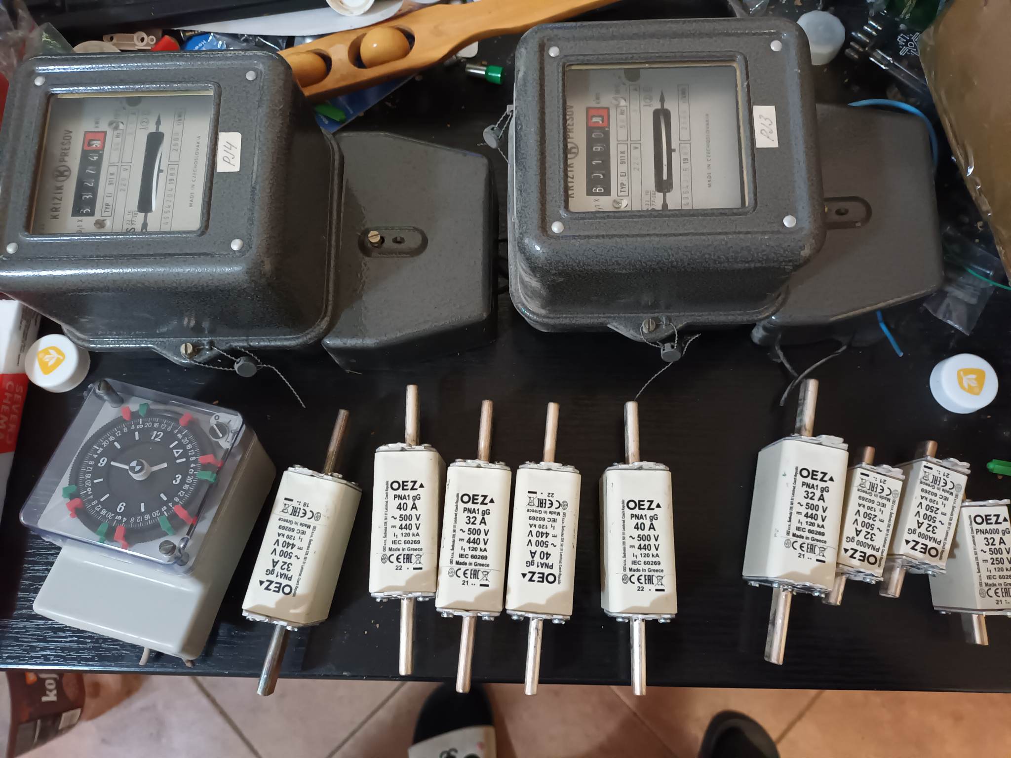

Dnes jsem "zachránil" tyto věci před vyhozením... Mám dotaz na ty elektroměry je možné, je vynulovat? případně jak? Dále pojistky asi nevyužiji ale musel jsem je sebrat
- PetrDubi
- Příspěvky: 1955
- Reputace:340
Re: Můj ostrůvek Pardubicko
Ty elektroměry by snad měly jít vynulovat, ale bude potřeba je otevřít, aby jsi se dostal k tomu počítadlu.

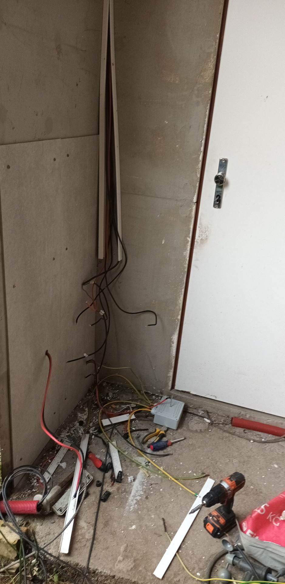

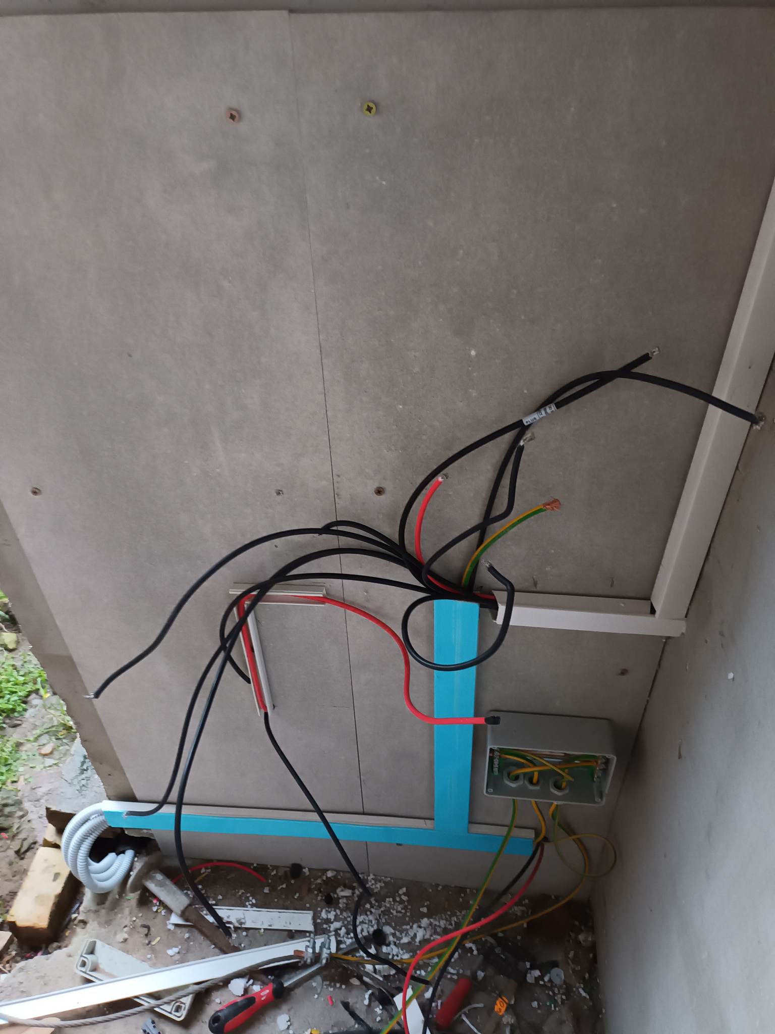

Dnes jsem se pustil do výměny DC rozvodu... Stejně slunko není tak není na co čekat.
Dnes jsem stihl jen dát nehořlavé desky, zatlouct další zemnící tyče a rozlištovat. Zítra osadím rozvaděče DC které si akorát dodělávám. jen mám dotaz 6mm2 na vzdálenost cca 1,2m bude asi topit při 32A že? Asi tam dám radši 10mm2
- Příspěvky: 4726
- Reputace:316
Pokud tu 10mm2 máš tak tě ty 3m nezruinují.
