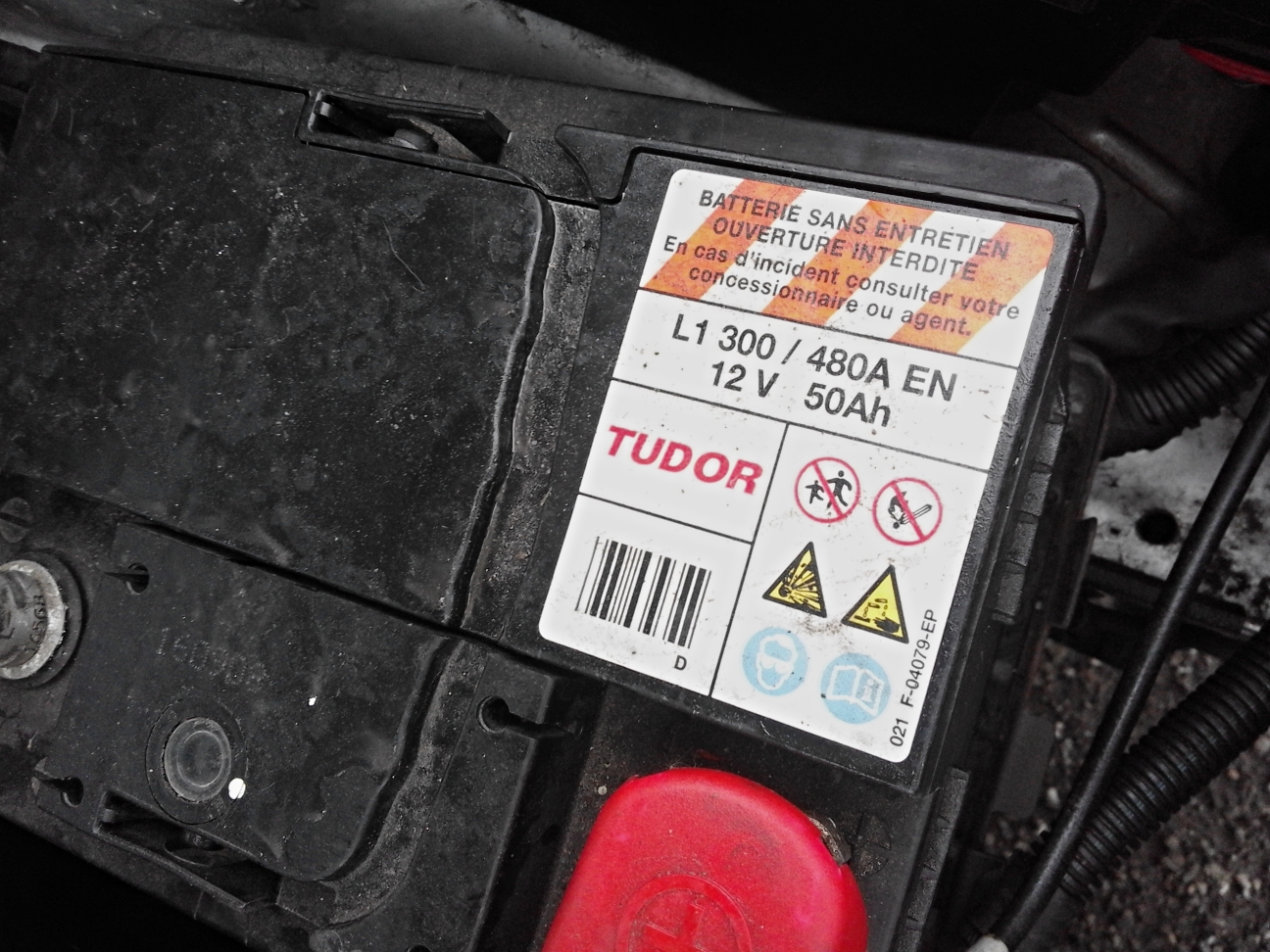

Keď by som sa vrátil k podmienkam prevádzky batérie v aute - tam pravdepodobne nikto nepoužíva teplotnú kompenzáciu, ale môžem sa mýliť. ??? Pochvaľoval som si nedávno kvalitu batérií v prvomontáži, tak som sa na detaily bol práve mrknúť. Batéria je vyrobená 16.9.2008, je v prevádzke teda 11,5 roka, štartuje každodenne viackrát a bez zaváhania. Napätie naprázdno aktuálne 12,15 V, po štarte aj pri vyšších otáčkach je na 14,56 V. Teplota 0°C.
Idem starenke pomôcť, pripojím nabíjačku... Pátram ešte po návode k údržbe, ktorý sa často nedá dohľadať. Tu som milo prekvapený, našiel som :
http://tudorbatt.info/manual.html
