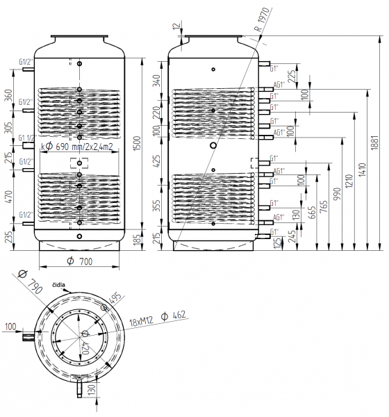

Také používáme nádrže LMT, od 1000l jde dát topné těleso i dolů, jen není pod tím horním tělesem ale pod ostatními nátrubky
nebo při objednávce napíšeme že chceme nátrubek pro topné těleso i u dna a nebyl problém.
Nebo nám nátrubek navařil topenář. Tady sice asi padne záruka, ale toho bych se nebál, je rychlejší a levnější tu nádrž na místě zavařit než než ji odmontovat a vést někam na reklamaci. A také si myslím že pokud by to teklo na jiném místě než u navařeného nátrubku tak by se to dalo uhádat.

Ano, u LMT1000 tyto možnosti jsou. U LMT 800 bohužel ne. Tam ten nerezový šnek jde až skoro ke dnu a kvůli němu lze dát spirálu jen doprostřed výšky nádrže. Nemám problém si jakékoli hrdlo přivařit, ale pokud mám nádrž s 2 výměníky (jeden nahoře, druhý dole) a třetí výměník uprostřed - nerezový pro TUV, tak moc možností nemám a pak se ten elektro kotel jeví jako nejjednodušší řešení.

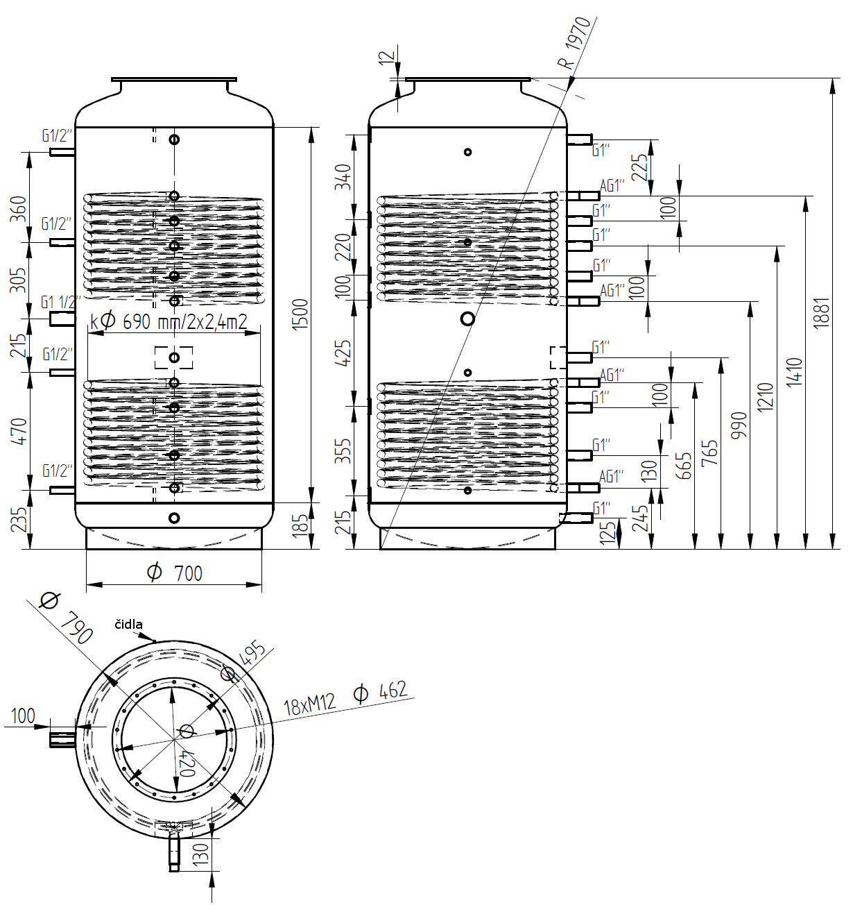

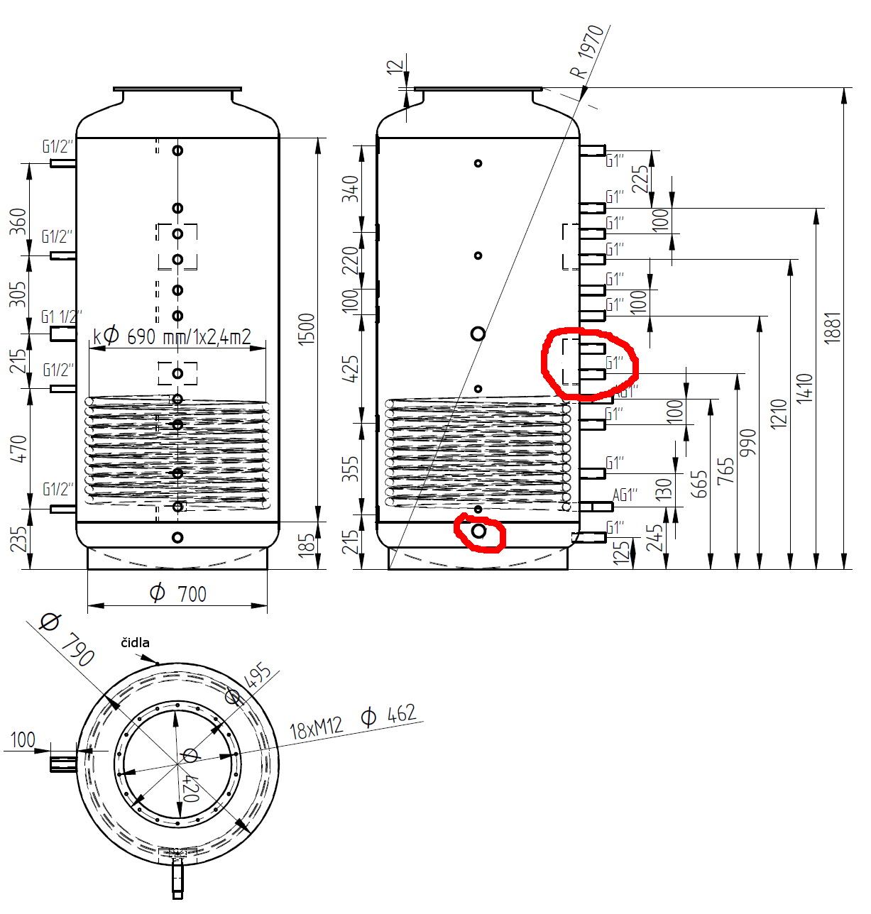

LMT 800 1V + N825 SPEC 1 se dvěma topnými tělesy jsem zapojoval minulý rok. A tyto vyznačené nátrubky navíc jsem tam chtěl a poslal do objednávky.

Ta mnou zamýšlená LMT 800 2V + N825 to má s těmi hrdly trochu jinak než ta 1V + N825. Ty modré topné týče vypadají na originální od výrobce LMT nádrží. Jaký výkon použít pro ten objem 800 litrů pokud tam budou 2 poř. 3 spirály?

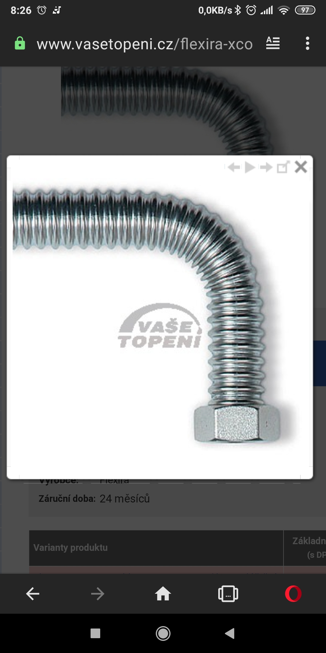

Malé info tu lmt 800 mám a ten nerezový šnek zarostl vodním kamenem asi po 4 letech. Ten výměník je hodne hrubý takže se tam dobře daří usazování vodního kamene manmaly průměr takže o to rychleji zaroste. Alenu mně to bylo i tím že teplota vody od kotle na dřevo chodila i přes 90 stupňů pokud budeš teplotu udržovat podstatně níže bude zarůstání menší.
- Reputace:239
Re: FVE 19,95 kWp bez kompromisů - Dolní Posázaví
Ona to totiž není hladká trubka ale tento nerez vlnovec

to Diablo: v podstatě všechno špatně. 1.) měrná tepelná vodivost nerezi oproti "sprostýmu železu" je násobně horší, což nezachrání ani to, že je stěna mnohem tenčí. 2.) ty vlnky jsou fakt zlo, známej z toho má fototermiku a čerpadlo mu v podobným systému jako u mě sežere dvakrát tolik elektriky jako mě. Nehledě na další aspekt, a to jsou rozdílný elektrochemický potenciály nerezi a železa, tím pádem buď omezená životnost, nebo nutnost odizolování prostupů krz nádobu...

Stále lepší vlnky než v systému s vápenatou vodou nerezový deskový výměník.kodl69 píše:2.) ty vlnky jsou fakt zlo, známej z toho má fototermiku a čerpadlo mu v podobným systému jako u mě sežere dvakrát tolik elektriky jako mě. Nehledě na další aspekt, a to jsou rozdílný elektrochemický potenciály nerezi a železa, tím pádem buď omezená životnost, nebo nutnost odizolování prostupů krz nádobu...
