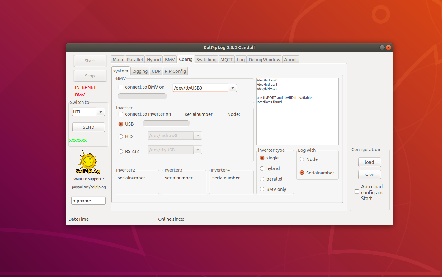

Tak jsem tady opět. Zatím to šlape a teď řeším vyčítání dat z Axperta atd. Postupně jsem došel k tomu, že WatchPower je bídný a dle zdejších rad je lepší řešení Solpiplog + emoncms. Na staré PC jsem nainst. Ubuntu Mate 16.04, stáhl Solpiplog a nastal problém s jeho spuštěním. Nelze spustit bin soubor solpiplog (7,5MB). A´t dělám co dělám pořád to vrací hlášku "binární soubor nejde spustit. Chybný formát spustitelného souboru". Přitom mám práva root a soubor má nastaven příznak spustit.souboru ve vlastnostech. Motám se kolem toho už druhý den a jsem v koncích. Nemá někdo nějaké řešení nebo neměl stejný problém? Díky.

Tak jsem v koncích. Problém byl už se spuštěním souboru setup.sh, příkazy šly zadat jedině v terminílu a po řádkách. Solpiplog má ve vlastnostech příznak "spustitelný" a ve složce práv jsou možnosti: forbidden - read - read and write, právo "spustit" tam není (v tom rozbal.menu). Při spuštění v terminálu to napíše: "binární soubor nejde spustit. Chybný formát spustitelného souboru". Dělal jsem to přesně podle toho itala z videa, tak nevím, kde je zakopanej ten pes. Systém je Ubuntu Mate 16.04, to stejné bylo i v 18.04. Dík za každou radu.

Jak se ten skript setup.sh chová, pokud se spustí takto: "bash setup.sh" ?moravak píše:Tak jsem v koncích. Problém byl už se spuštěním souboru setup.sh, příkazy šly zadat jedině v terminílu a po řádkách. Solpiplog má ve vlastnostech příznak "spustitelný" ...
Co píše příkaz "file solpiplog"?
Co píše příkaz "uname -a" ?
Co vypíše "cat /etc/*elease* " ?
Znám spíše plnohodnotný linux, tak nevím, zda to není mimo mísu.

odezva pro "file solpiplog": solpiplog: ELF 32-bit LSB executable, ARM, EABI5 version 1 (SYSV), dynamically linked, interpreter /lib/ld-linux-armhf.so.3, for GNU/Linux 2.0.0, stripped
odezva pro "uname -a": Linux am-EX700 4.15.0-45-generic #48~16.04.1-Ubuntu SMP Tue Jan 29 18:03:19 UTC 2019 i686 i686 i686 GNU/Linux

Ok a toto vypise chybu, ze sa neda spustit ? "./setup.sh"
Re: Solar na RD
No lebo kernel je i686 ale binarka je pre 32 bit arm.

Stáhnout binární soubory pro PC. AMD64 by měli mít v názvu. Tohle je pro malinu.

Stiahnut toto a rozbalit a spustit:
https://u.pcloud.link/publink/show?code ... kQmBfVix8k
Ak to nepojde, tak nainštalovať Ubuntu pre x86_64 architektúru.
