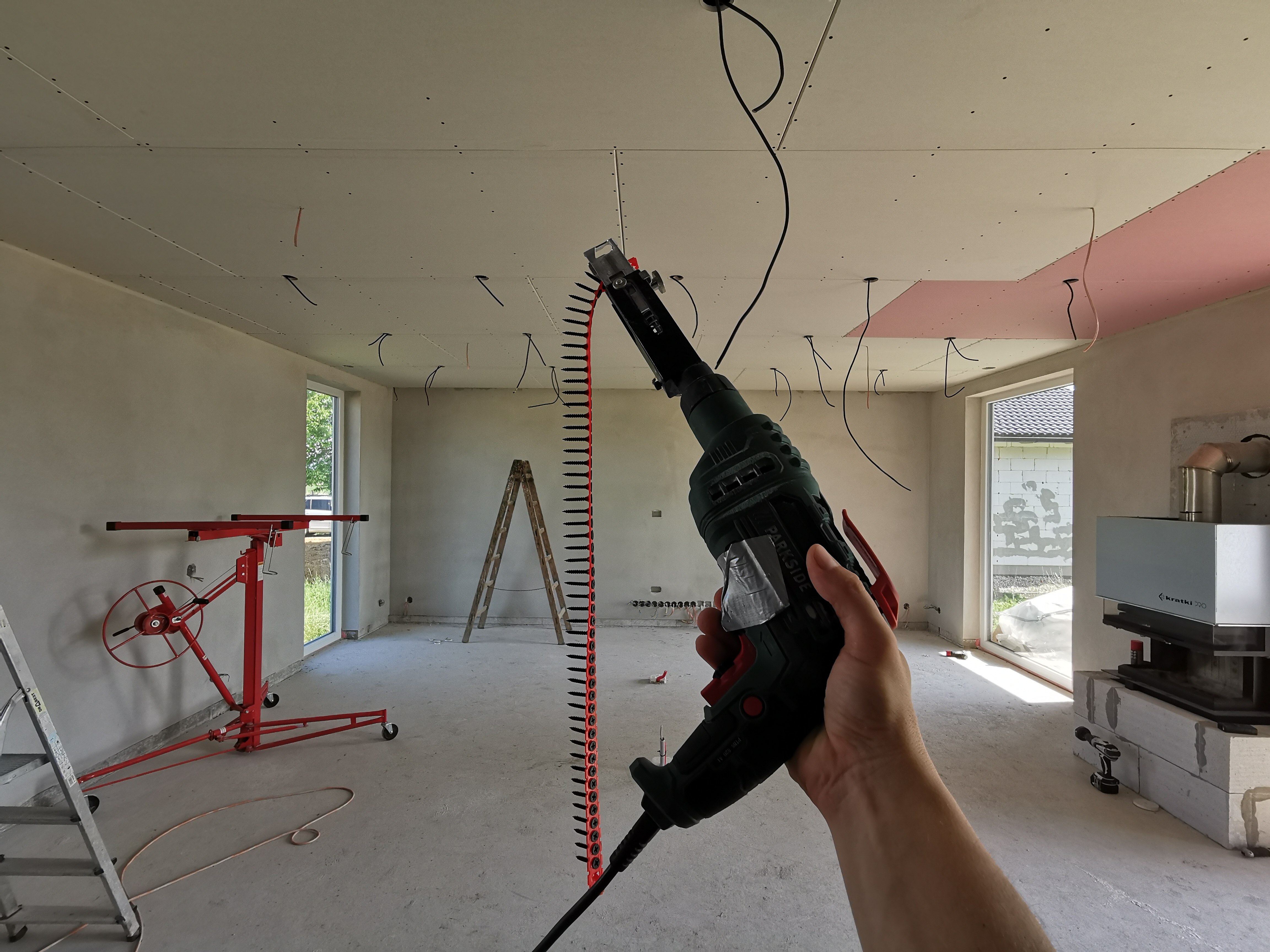

Pozn.: Co jsi naposled delal s krizovym sroubovakem
- rasto1
- Příspěvky: 899
- Reputace:44
Re: instalace háků - broušení tašky
Ani ten sadrac som nesroboval so srobovakom
