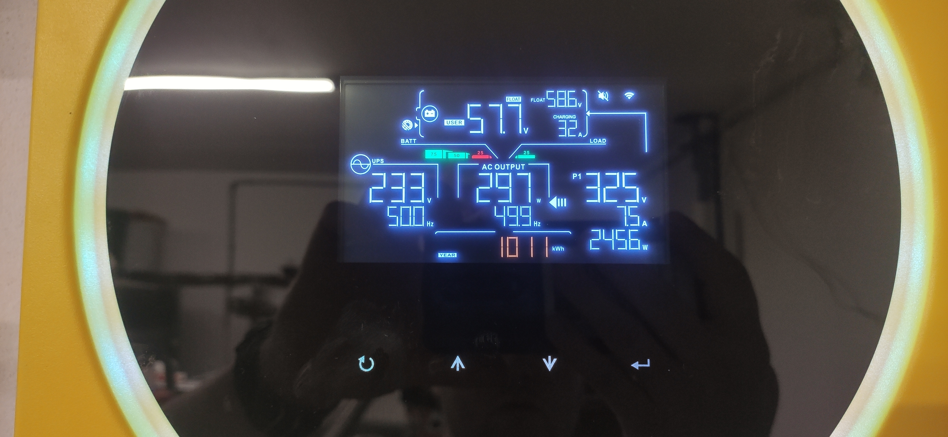

Dnes som na easune zaznamenal prvý 1000kWh. Presnejšie 1011. Od 17.5. - 7.10.2022.
PS- napätie na float pri li-ion mám dnes vyššie lebo potrebujem batérie nabiť do plna lebo robí zle výpočet soc.

Zdravím vás , chcem sa poradiť, informovať či nemáte skúsenosť.
Ako viete mám menič IGridSV-IV5.6KW - InfiniSolar V a druhý mám na ceste tak špekulujem ako najviac využiť systém.
Keďže je počasie pod psa a občas vykukne slnko a batérie to aj tak nabíja minimálne a ak sa ide na batériu tak sa ide 1deň a 10 na sieť v skrátke, príde mi to neekonomické a sú tam väčšie straty keď sa ide do batérie a z nej. Bežne keď je pod mrakom to dá tak 200W-500W a zvažujem mu nastaviť prioritu nabíjania/napájania na LOAD / BATTERY / UTILITY.
Nemáte skúsenosť či menič bude robiť pretoky do siete? lebo samozrejme pri tomto režime musím mať zapnuté AC IN ináč by to ťahal z batérie ale keď bude vybitá nemá od kiaľ ťahať.
Cez leto nebol problém s pôvodným systémom bežať čisto z batérii lebo predsa je slnka viac. Po rozšírení to je lepšie, nabijem viac batérie a ohrej vodu/ akumulačku / vírivku?
Pohrávam sa aj s myšlienkou čo s letmými prebytkami keď vzniknú a keďže tento invertor je schopný tlačiť aj do siete tak ma napadlo aj to.

Tuto by to chcelo prepínač sietí, t.z. prepnúť sa natvrdo na DS a menič prepnúť do charge only režimu.
