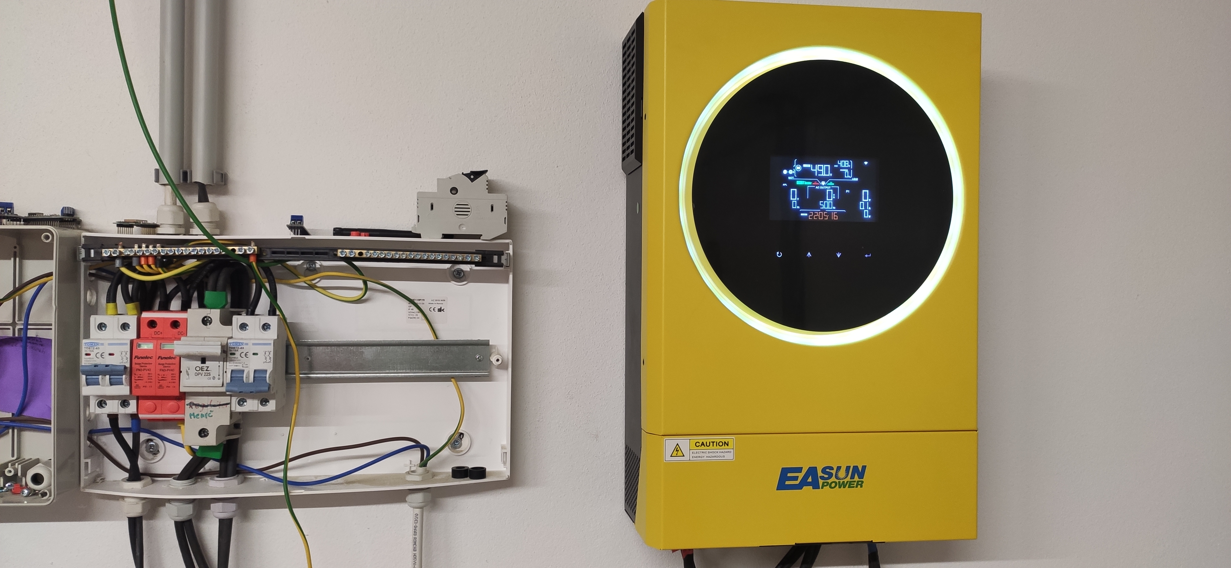

Jestli máš sít TNC od elektrárny tak na přepínači síti se přepíná jen fáze. Za rozvaděčem pak jde za přepnutím do síte TNC-S. Tedy chránič je v rozvaděči až za přepínáním sítí.
007ToMMaS
- Příspěvky: 1095
- Reputace: 16
Re: Lúky verzia 2 ale už moja.
bol-St píše:Jestli máš sít TNC od elektrárny tak na přepínači síti se přepíná jen fáze. Za rozvaděčem pak jde za přepnutím do síte TNC-S. Tedy chránič je v rozvaděči až za přepínáním sítí.
Sieť mám TN-S prívodu fázu do meniča som nezapojil, iba N A PE.
Výstup ide do prepínača sietí a prepínam N aj L.
Skúšal som aj prepínať len L a nebol problém ale pre svoj kľud som to zatiaľ tak nechal, ale asi to prehodím lebo chcem použiť prepínač 1-0-2 pre niektoré spotrebiče aby som ich vedel na zimnú sezónu prehodiť z fve na sieť a opačne.
Samozrejme chránič je až za.

Ahojte, tak trošku popíšem zmeny ktoré sa u mňa v systéme udiali a ktoré plánujem.
Olovené batérie som nahradil Li-ionkami o kapacite 8kW v konfigurácii 78Ah 14S2P - tj156Ah/48V.
dúfam do dvoch týždňov budem mať už doma panely na plánované rozšírenie o 6ks PhonoSolar 450W bifacial aby som chytal ranné východné slnko lebo aktuálna orientácia je fajn ale na ohrev vody nie na spotrebu domu + nabíjanie batérie.
Dnes som špekuloval ako budem riešiť pripojenie panelov a taktiež situáciu ktorá mi vznikla na streche s bleskozvodom.
Nakoľko každý string má iné hodnoty špekulujem ako to vymyslieť.
V1: aktuálny string má parametre Vmpp : 342V (10x34,2)
Následne by som nové panely(východ) pripojil paralelne k južným panelom: tie majú parametre Vmpp: 41,74 x 8 - 334V
Toto pripojiť na stávajúci easun aby som mal jeden regulátor. ALL in one.
V2. Montáž nových panelov ale iba 6ks na zvlásť regulátor. V tejto verzí nešiel by regulátor v inverore na viac ako maximálny výkon v určitých obdobiach.
3,2kWp REC320NP - juh
2x IGridSV-IV5.6KW, 2x Li-ion - 48V / 156Ah =312Ah
007ToMMaS
- Příspěvky: 1095
- Reputace: 16
Ahojte, ako prosím vás vyriešiť ideálne pripojenie tých panelov?
Regulátor už mám síce na ceste ku mne, ale stále sa po hrávam s myšlienkou ich dat na ten easun. Predsa len ten regulátor v easune je do 27a /500V vstup.
Bol by problém rozdiel tých 10V pri paralelnom spojení tých dvoch vetví?
Problém č. 2. Výkonovo by to bolo cez 6000W ktoré udáva výrobca. Lebo 3200W + 3,600W TJ o 800W.
Či radšej zachovať plán s druhým regulátorom
Ináč plánujem pridať ďalšiu batériu aby bola kapacita 16kw a využiť až viem aspoň 13-14kw.
Ďakujem a prajem pekný deň.

Nakoľko to takto prevádzkovať z dlhodobého hľadiska nejde tak zvažujem vymeniť môj menič a regulátor predať a zjednotím to do jednej bedne. Lebo sledovať to aby nešlo napätie naprázdno nad 195V nieje problém, lebo potom hodí eppever chybu na vysoké napätie.
Prípadne ak by nebol záujem o menič respektíve mám ho predať pod cenu tak iba samotný regulátor aby sa to aj mne oplatilo Prípadne dokúpiť ďalší menič a v prípade poruchy dokážem bežať na jeden. Samozrejme ak by boli dva išli by do paralelnej väzby ak to má zmysel samozrejme pri nabíjaní je to jasné.
Ale zaujímalo by ma ako to je keď je odber menší ako nominál jedného či bežia oba alebo sa jeden zapína a vypína podľa potreby. Alebo si ho zapínate, vypínate sami podla potreby?
Ak by som menil tak zvažujem tieto dva typy:
https://www.solarpower24.it/negozio/inv ... t/?lang=en
https://www.solarpower24.it/negozio/inv ... d/?lang=en

Zdravím vás , chcem sa poradiť, informovať či nemáte skúsenosť.
Ako viete mám menič IGridSV-IV5.6KW - InfiniSolar V a druhý mám na ceste tak špekulujem ako najviac využiť systém.
Keďže je počasie pod psa a občas vykukne slnko a batérie to aj tak nabíja minimálne a ak sa ide na batériu tak sa ide 1deň a 10 na sieť v skrátke, príde mi to neekonomické a sú tam väčšie straty keď sa ide do batérie a z nej. Bežne keď je pod mrakom to dá tak 200W-500W a zvažujem mu nastaviť prioritu nabíjania/napájania na LOAD / BATTERY / UTILITY.
Nemáte skúsenosť či menič bude robiť pretoky do siete? lebo samozrejme pri tomto režime musím mať zapnuté AC IN ináč by to ťahal z batérie ale keď bude vybitá nemá od kiaľ ťahať.
Cez leto nebol problém s pôvodným systémom bežať čisto z batérii lebo predsa je slnka viac. Po rozšírení to je lepšie, nabijem viac batérie a ohrej vodu/ akumulačku / vírivku?
Pohrávam sa aj s myšlienkou čo s letmými prebytkami keď vzniknú a keďže tento invertor je schopný tlačiť aj do siete tak ma napadlo aj to.

Tuto by to chcelo prepínač sietí, t.z. prepnúť sa natvrdo na DS a menič prepnúť do charge only režimu.
