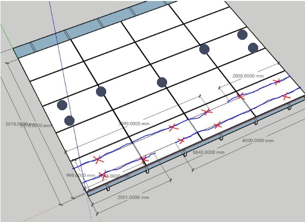

No, budu je muset nějak napojit, není to asi nejlepší řešení, ale zvolím takové kusy, aby byly vždy alespoň na 3 hácích. Ty háky dám na všechny vazníky, takže v počtu 60 ks pod 20 ks panelů.

Ideš podľa môjho starého scenára A to použiť všade háky, počúval som chalanov na fóre a nakoniec mi to vyšlo 64 hákov na 42 panelov pričom by to bolo ešte menej ale mám tam dve Trojice panelov., kde toho moc nevymyslim.Jan Novák píše:No, budu je muset nějak napojit, není to asi nejlepší řešení, ale zvolím takové kusy, aby byly vždy alespoň na 3 hácích. Ty háky dám na všechny vazníky, takže v počtu 60 ks pod 20 ks panelů.

Pokud modře označím profily a červenými křížky háky, tak mi to stejně asi o moc líp nevyjde, ne?

Ved mozes usetrit 3 haky na jednej rade panelov.Jan Novák píše:Pokud modře označím profily a červenými křížky háky, tak mi to stejně asi o moc líp nevyjde, ne?
dobre to bude a za usetrene si mozes kupit dalsie SDI
Ja som dnes zistil, ze musim pod hak este dat 3mm podlozku lebo bol kratky na moju Bramac skridlu, ale nie je to nic tragicke 5E zalezitost

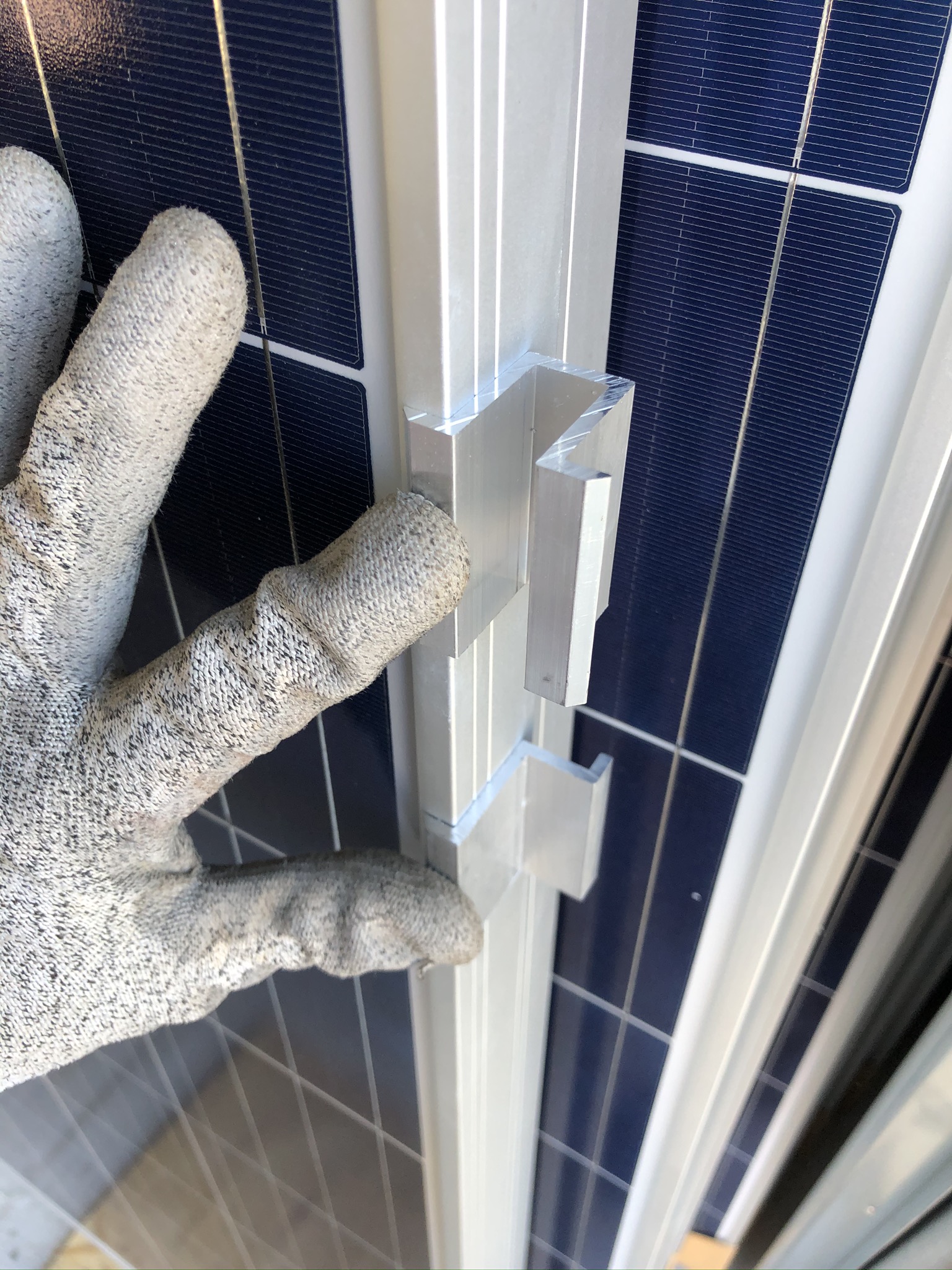

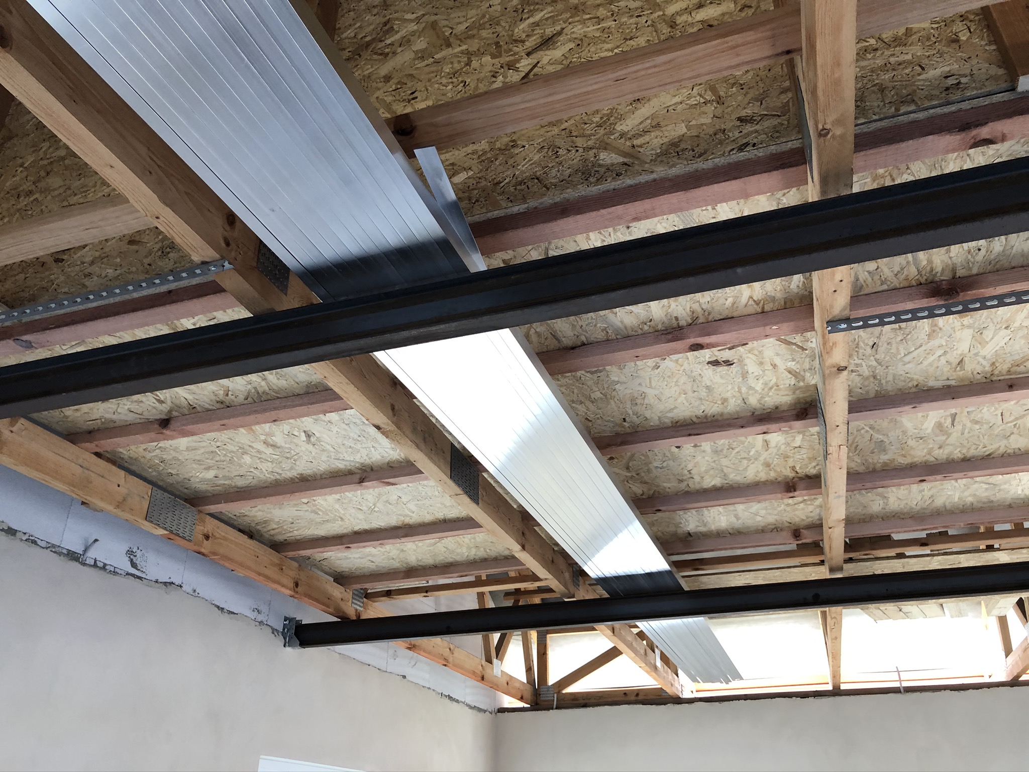

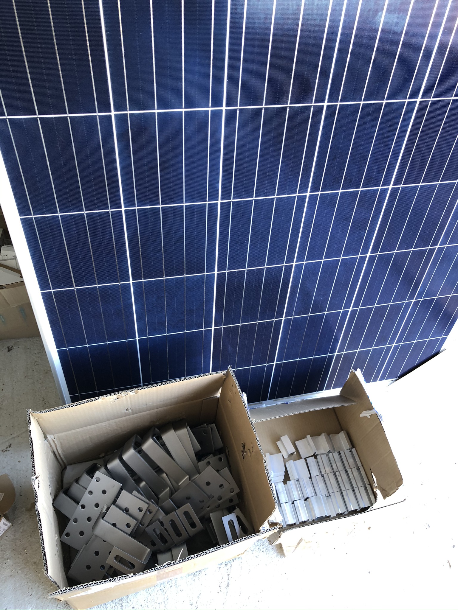

Tak mám další menší update. Bohužel se tomu teď nemůžu věnovat tak, jak bych chtěl. Ale dorazily věci na konstrukci pro panely:
U profily 40x25x3
Profil 35x4 na spojky U profilů
Profil 20x3 na spojky akumulátorů SAMSUNG SDI 60 Ah
Příchytky Omega
Příchytky Z

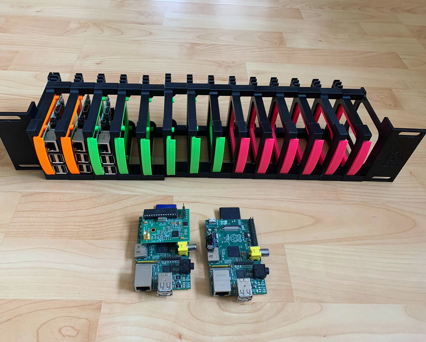

Taky se musím pochlubit vytisknutým rackem na raspberryčka. Ať to má nějakou štábní kulturu v tom stojanu. Chtěl bych přes víkend nainstalovat alespoň pár háků a přichytit jeden profil.
Materiál na diyBMS se zasekl, už mi číňan psal, tak jsem narychlo objednal aktivní balancér, abych mohl připravit akumulátor při připojení k měniči, kdyby na to přišlo...

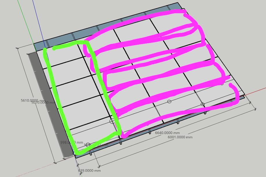

Momentálně dost přemýšlím nad řešení kabeláže od panelů. Protože mám pole 4x5 panelů, tak budu mít 5 stringů vodorovně a jeden na výšku, nebo nevim co s tím. Jedna z variant je svést všechny panely jednotlivě do malé ocelové krabice hned pod střechu na svorky a tam si to dle chuti nastringovat a do rozvaděče k měniči vést jen dva pořádné hady. V ocelové krabici mohlo být jisktřiště jako SPD třídy B pro každý panel a pak u měniče SPD třídy C, takže by se ušetřilo na SPD B+C pro každý panel, respektive string.

Není to trochu drahé řešení? Jen kvůli tomu, že si (možná) nejsi jist jak nejlépe udělat stringy? Není lepší varianta peníze ušetřené na panelových ochranách věnovat na další panely?Jan Novák píše:..........V ocelové krabici mohlo být jisktřiště jako SPD třídy B pro každý panel a pak u měniče SPD třídy C, takže by se ušetřilo na SPD B+C pro každý panel, respektive string.

K cemu je ten drzak.na raspberry?

Takže stringy spojit paralelně už na střeše a dolů vézt pořádné hady?brumlaj píše:Není to trochu drahé řešení? Jen kvůli tomu, že si (možná) nejsi jist jak nejlépe udělat stringy? Není lepší varianta peníze ušetřené na panelových ochranách věnovat na další panely?Jan Novák píše:...
Na Raspberry Pi do racku, mám jich hromadu různě postrkaných, tak aby to mělo nějakou štábní kulturu.dumi píše:K cemu je ten drzak.na raspberry?

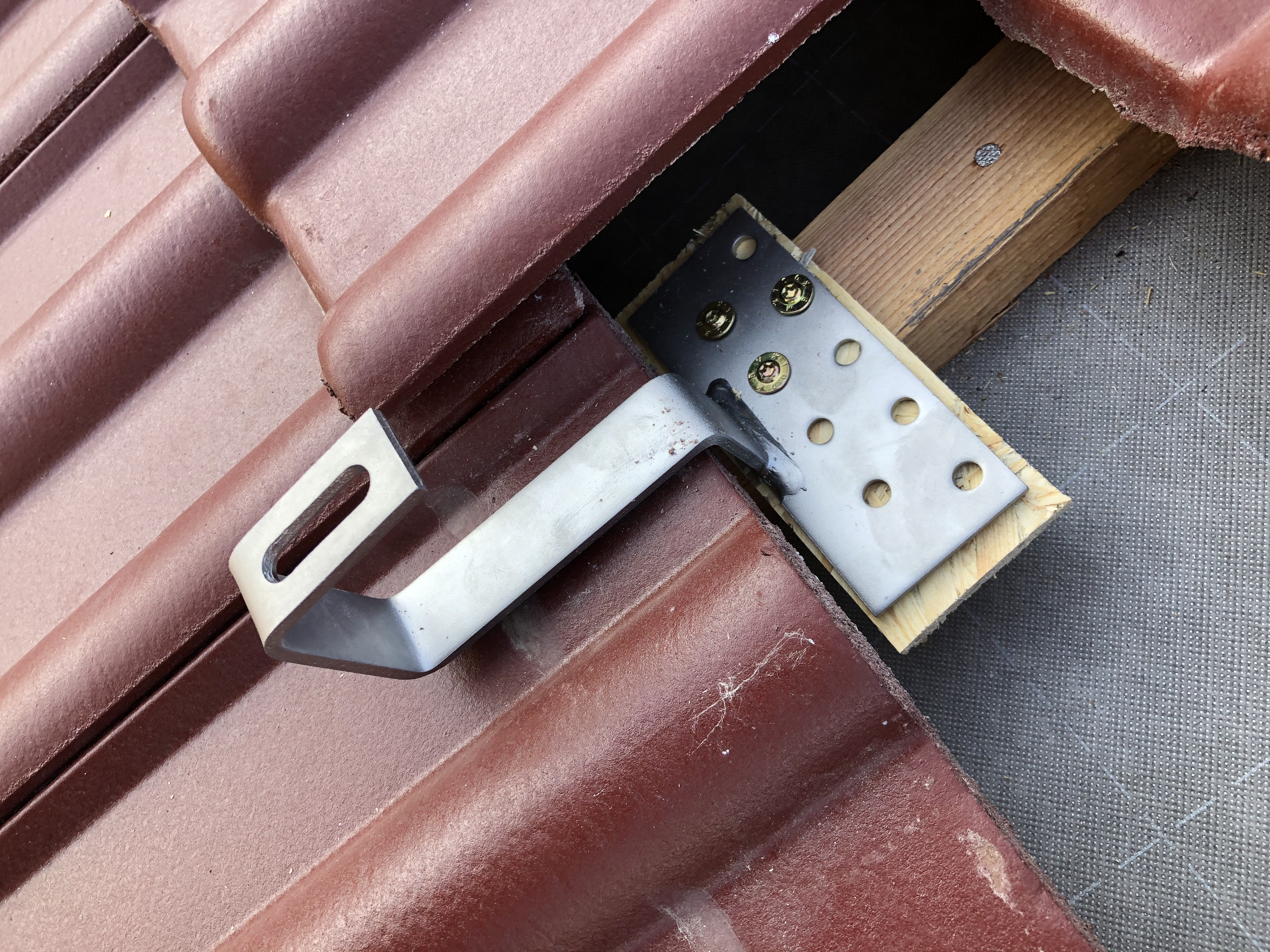

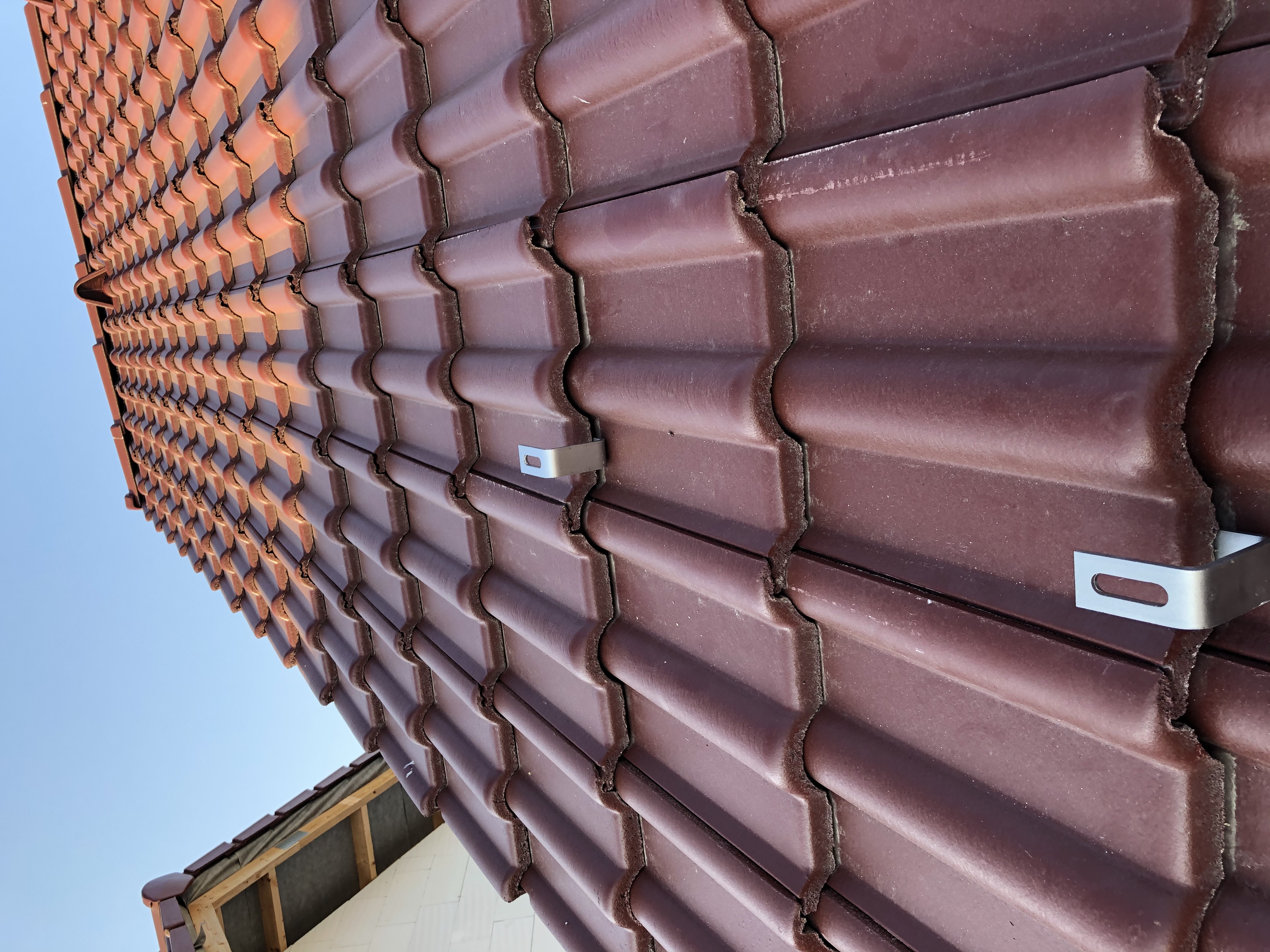

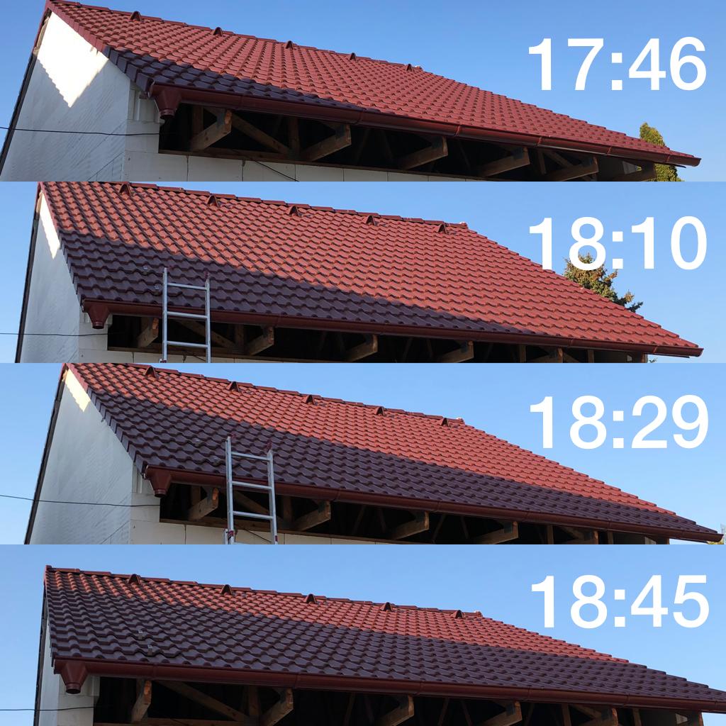

Posílám dnešní update, nevydržel jsem to a zkusmo jsem umístil dva háky. Vypodložení mi vyšlo na 8 mm OSB desku, kterou jsem nařezal na podložky. Někde bokem se řešila konstrukce a padlo, že by se hák neměl dotýkat tašky, tak mám poctivě mezeru na milimetrovou měrku
Ale zjistil jsem, že když je hák takhle přizvednutý, tak zvedl i tašku. Jak to řešíte? Brousíte flexou? V tomhle místě má taška dost materiálu a na řezání to moc není, spíš na prasácké broušení. A taky jsem zachytil jak putuje stín po střeše.Bohužel s tím nic neudělám, takže stringy budu muset dělat vodorovně a ještě v pravé části. Protože mi to vychází na 4 panely na řadu a celkem 5 řad na výšku, tak v každé řadě bude jeden string o třech panelech. Zbylý sloupec o čtyřech bude asi na pokusy, nevychází to ani výkonově na kinga, tak možná rovnou vytěžování do přitápění v garáži?

Chtelo by si to lepe pohrat se stringama. Nebal bych se delat i "L" tvary.
4 zbyle ks na pokusy??? Vidim jich 5 nebo 2+3(6string). I 5 ks panelu se da lupnout treba na Siton
K tasce : jo kluci to tu probirali a brousi to.
