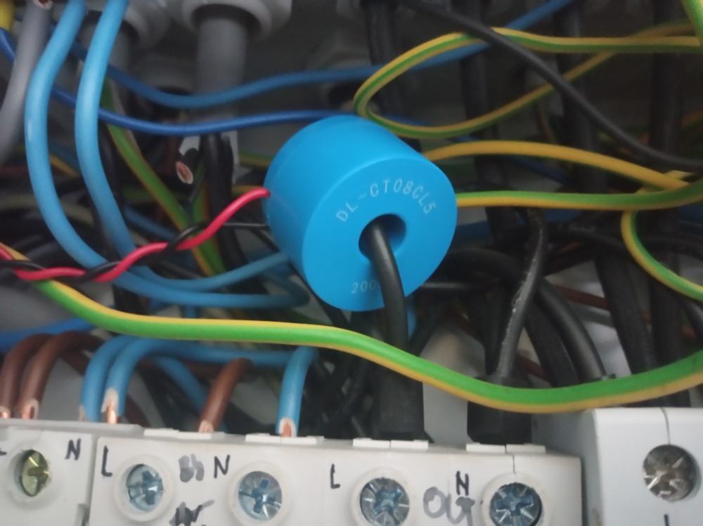

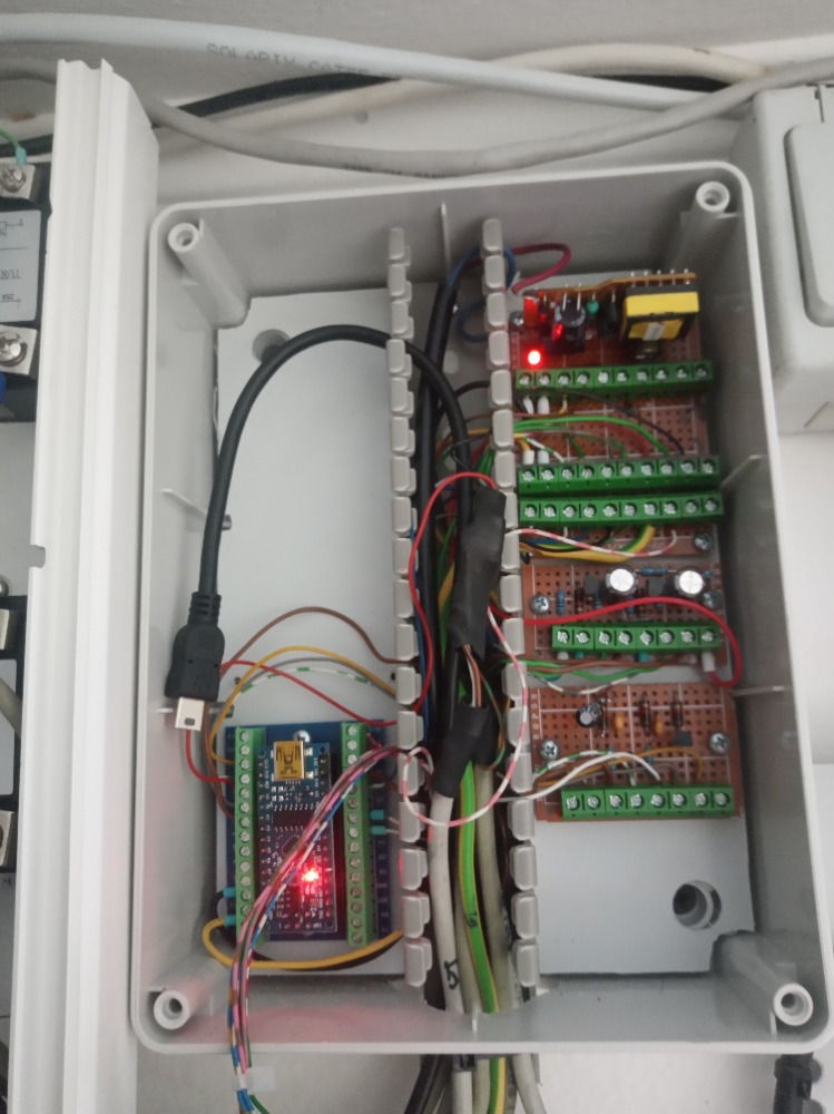

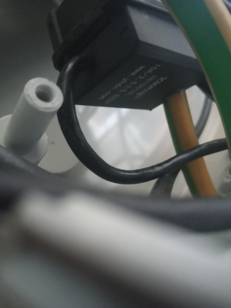

Pandemické volno mě umožnilo zrekonstruovat arduino vrabčárnu na arduino plc vrabčárnu. Vylepšení spočívá v tom, že mám zvlášť jednotlivé moduly upravující vstupy / výstupy. Před tím, při každé modifikaci muselo vše ven. Bláhově jsem si myslel, že už je to finální varianta.
Momentálně tedy vytěžuji na základě informace o:
napětí baterii
proudu z baterii
AC proudu do měniče z DS
AC prudu na výstupu z měniče
AC trafátka
DC trafátko

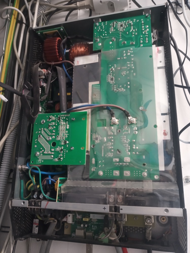

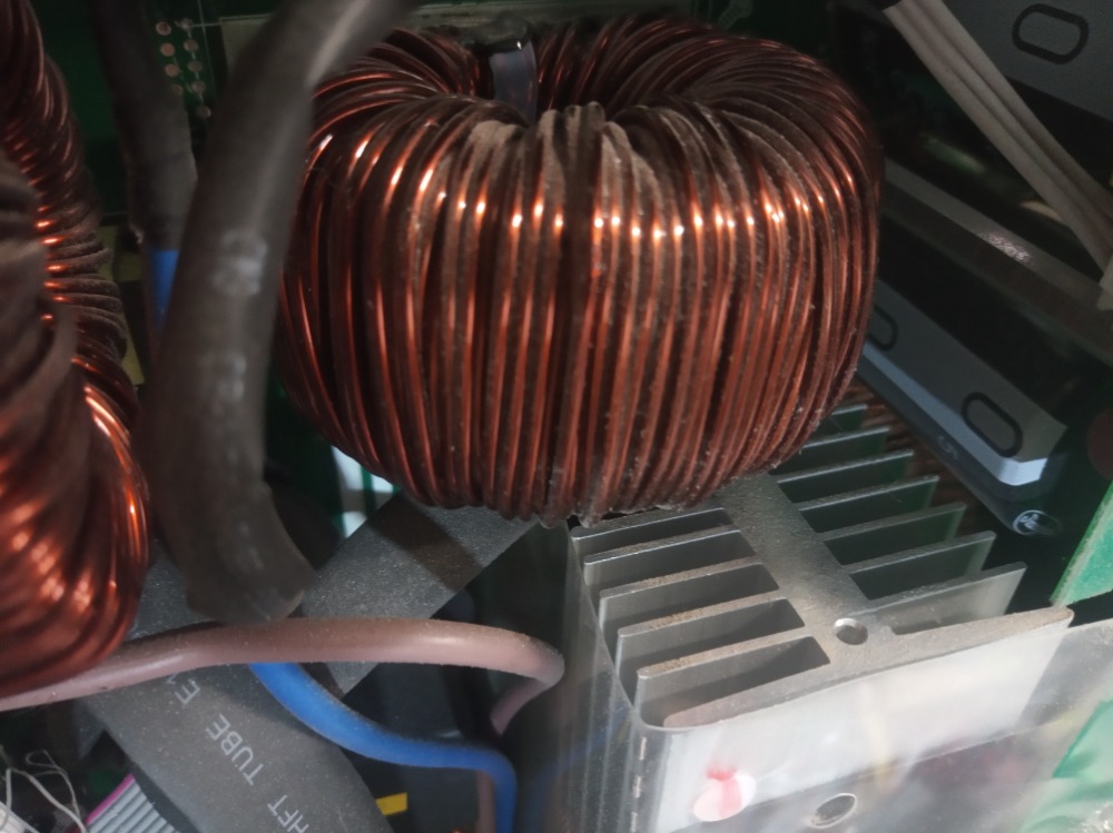

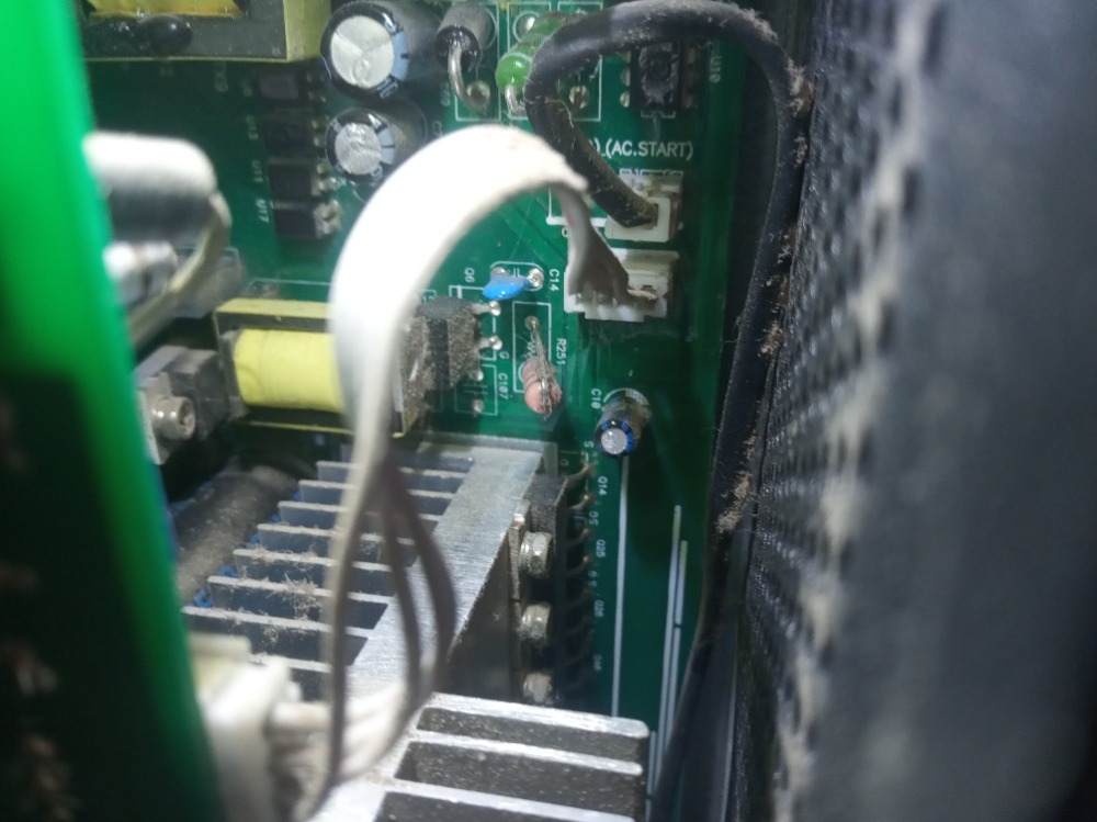

Dnes jsem se po třech sezónách rozhodl podívat do měniče, případně ho vyfoukat. Myslel jsem, že toho tam bude víc, má vyrobeno cca 12 MWh. Uvažoval jsem nad otočením větráků, aby foukali na druhou stranu, ale nakonec jsem to nechal bejt.

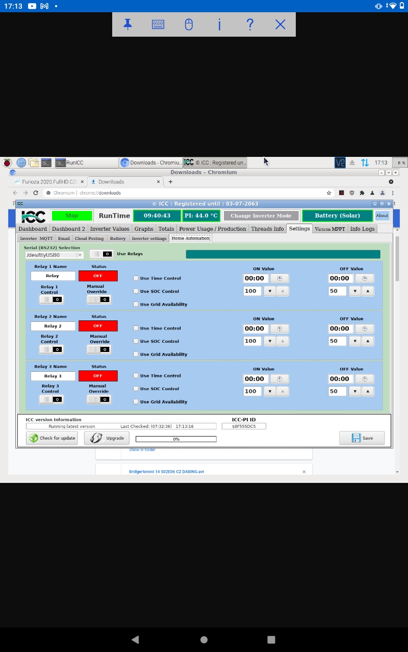

uz dyl mi to vrta hlavou. icc ma v zalozce settings podzalozku home automation. predpokladam, ze lze prostrednictvim relatkoveho modulu prez usb relatka ovladat. netusite, co to musi byt za desku, co nize uvedena? dik
https://www.hadex.cz/m547b-modul-rele-u ... -attiny45/
- Příspěvky: 8482
- Reputace:1101
Re: Lemrův kůň
A není to konfigurace MQTT pro odesílání dat do homeasistenta nebo podobnýho mqtt brokeru?

Re: Lemrův kůň
myslim si ze ne, k tomu se domnivam, ze je jina zalozka, ale treba melu kraviny.

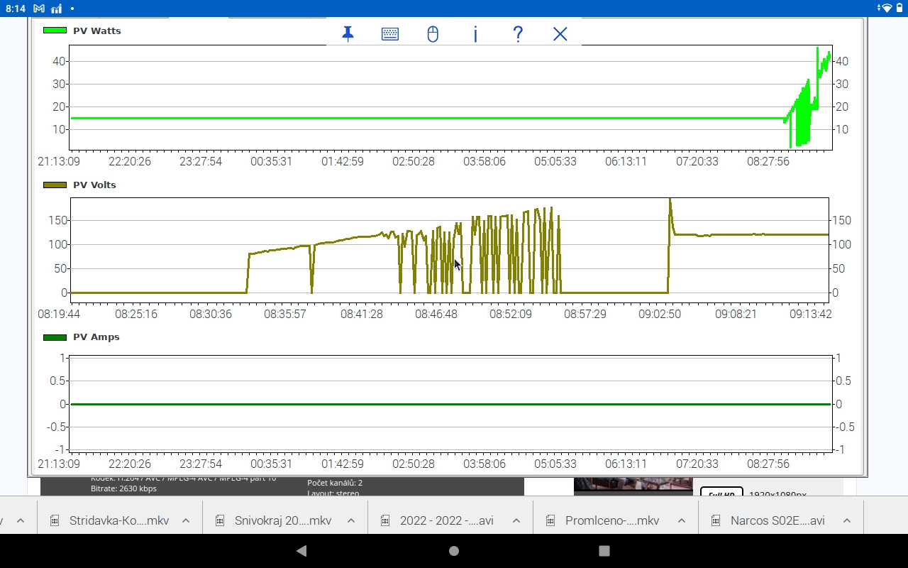

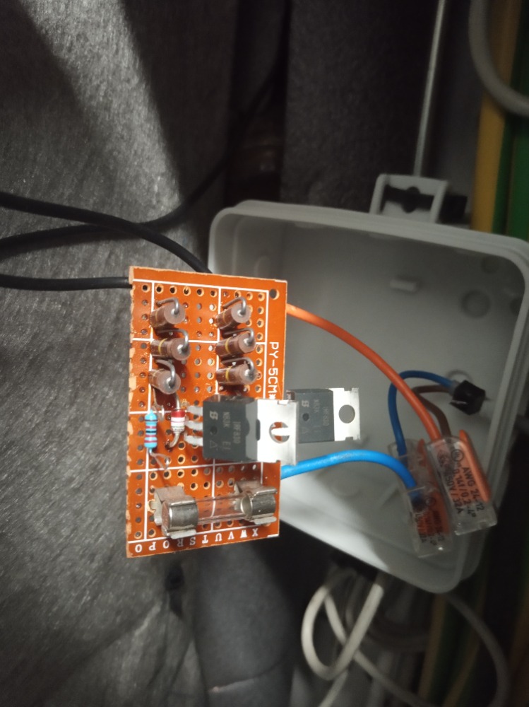

Níže popíšu, co mi dělá můj PIP 5048 MG, když je vypnutý a probouzí se nebo usíná MPPT nabiječ.
video měniče, když se dnes ráno budil:
https://youtu.be/VhJpB21SPkc
printscreen z ICC, napětí na panelech: Vzhledem k tomu, že se mi tento jev vůbec nelíbí, vyrobil jsem malý obvůdek, který k panelům připojí paralelně žárovku, aby je zatížil a netrápilo to měnič, když napětí překročí určitou mez, žárovka se odpojí. Bohužel to nemám nakreslené a už to nemám v hlavě, už to minimálně rok spolehlivě funguje.
To co je na videu a printsceenu je s vyšroubovanou žárovku. Pokud je to aktivní, v ICC se ukáže schod o velikosti 120V a nic nekmitá.

Ja mam sice 120-450V MPPT, ale v pripade vypnuteho invertoru a nizkeho vykonu na panelech jsem pozoroval totez. Vyresil jsem to jednoduse tak, ze pri vyskytu nenuloveho napeti na panelech reportovaneho invertorem (tedy uroven blizko 120V) invertor zapnu a tyto restarty se nedeji. Hodnoty napeti panelu ctu z invertoru, tedy dokud tam je napeti nizsi nez aktivacni, neprectu nic a invertor zustavy vypnuty. Na konci dne to funguje zase obracene, pokud invertor prestane reportovat napeti na panelech (po dobu 1 minuty) a nechci nechat invertor zapnuty z duvodu treba odebirane zateze, tak ho zase vypnu.

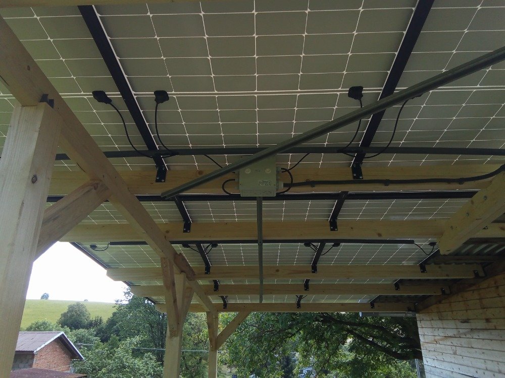

Oživuji fotovoltaický přístřešek 9 x 385 Wp. Panely jsou na sebe nalepeny klempířským tmelem. Bohužel to někde prosakuje, nemyslím, že bych to měl někde špatně vytmelený ale ty rámy se zdá, že nejsou vodotěsný. Podobný prosakovací patálie zmiňoval na youtube TO220.
- Vitek
- Příspěvky: 2004
- Reputace:310
Re: Lemrův kůň
Kdyby byl dodrzen instalacni manual na sklon panelum k prosakovani nedojde.
Druha vec je ze pripadne muze jit o kondenzaci vody ba spodni strane pri ochlazeni skla pod teplotu rosneho bodu vzduchu.
Panely na kterych stoji voda a nestejka degraduji rychleji.
Napis typ tech panelu mrknu do manuálu

jo ta kondenzace je zajimavej point. Kdyz se delaji plechove kulny, mivaji plechy takovou chlupatou upravu aby to nekondenzovalo tolik a kdyz tak aby to nekapalo.

Energetica 385 wp, bude to prusak, jen musim prijit na to kudy. Sklon byl dan tavajicim pristreskem, cca 50 cm na 3 m. Na panelech byl prach a piliny, dest to krasne umyl, snad to tak fatalni nebude.Vitek píše: pon čer 17, 2024 5:05 pmKdyby byl dodrzen instalacni manual na sklon panelum k prosakovani nedojde.
