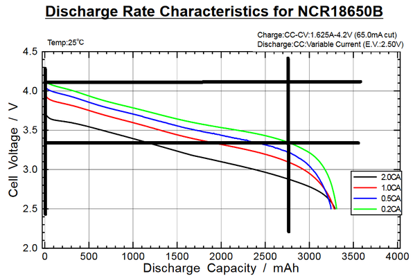

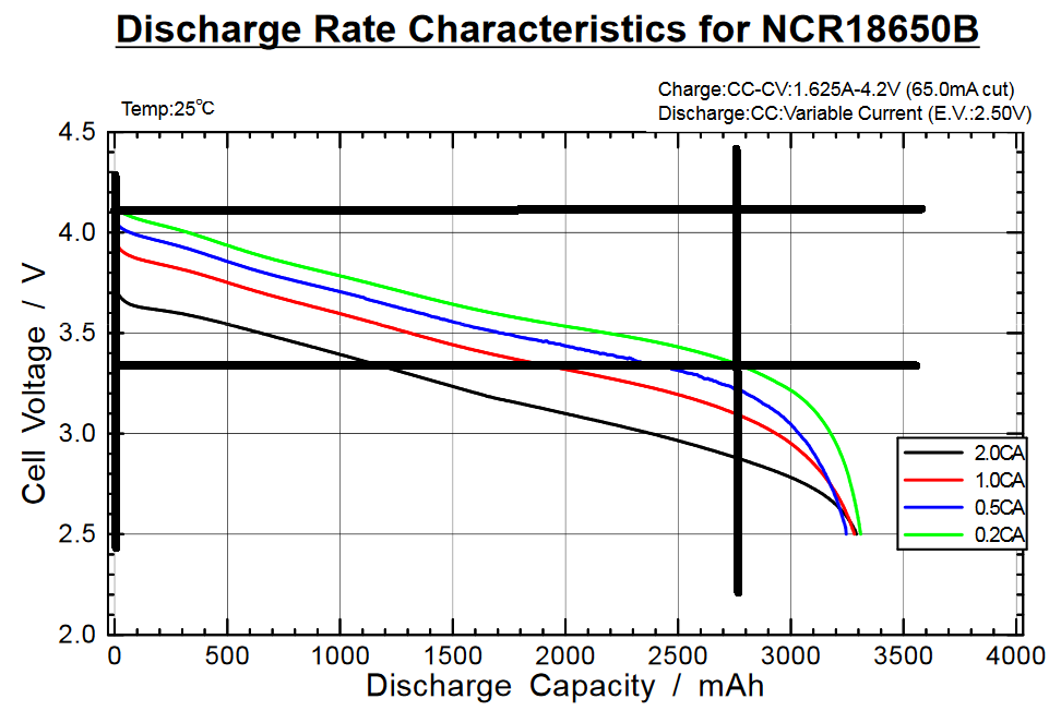

Re: Velkosť AKU na preklenutie noci a zleho dňa
OK,diablo007 píše:Asi trošku Maďar. Takže znovu polopate mi řekni kolik dle tvého měření pojme ta tebou počítána baterie kWh . A teď tedy měření ne výpočet
Případ první skutečná spotřeba, 8.10.2019 18:21-22:28. Start 55,5V(3,96V) Konec 50,9V(3,636V) odebráno z AKU 69Ah a za měničema dodáno 3008Wh. Střed tohoto měřeného napětí je 3,8V. V tomto rozsahu se to běžně používá. Před měničema to je tedy 3670Wh. Tohle je využitá kapacita. (Ta mizerná účinnost co?, ono to nakonec není tak špatný, na to že to je 8kW a zatěžováno bylo pouze na 8,8%!!)
Případ druhý, využitelná energie. Teoretická. Cca 160Ah ale při 3,35-4,1V (46,9-57,4V) a střed napětí ze kterého budu počítat energii bude 3,725V. to dělá cca 8344Wh. Tohle se běžně nedělá, napíšu si to do podpisu, ale jinak je mi to k ničemu. Mě zajímá to kolik každý den cykluju.
Kdybych to chtěl přesnější, musel bych integrovat součin napětí a proudu jak tu psal rottenkiwi. Zjednoduším si to, protože za zelená je skoro ideální úsečka: to proč se uvádí někdy 3,6V (https://www.tme.eu/Document/3e0170a1e08 ... 18650B.pdf), někdy 3,7V, někdy 3,75V (http://gamma.spb.ru/media/pdf/liion-lip ... 50-32A.pdf) je třeba hledat v chemii, zatímco Panasonic má TOP na 4,2V, Samsung až na 4,35V a to se prostě musí projevit do napětí ze kterého se z kapacity spočítá energie.
Je třeba si něco nastudovat o NMC, LCO, NCA, ...
A teď se vrátíme od Datasheetů až k tomu jak do doma používáme ... většinou chceme větší výdrž, než 300 cyklů, takže to používáme ve zkráceném rozsahu. V tom zkráceným je to více lineární a navíc se smazávají rozdíly mezi LCO, NMC, NCA, ... takže pokud použiju 3,35-4,1V tak je mi jedno jakého výrobce, a pro výpočet energie uvažuju 3,7V.
Je to alespoň trošku jasné?
Mne perfektně ale ta otázka byla na rottenkiwi aby mini tomu svému výpočtu řekl reálné změřenou kapacitu tím jeho merakem kde má i socjosse píše:OK,diablo007 píše:Asi trošku Maďar. Takže znovu polopate mi řekni kolik dle tvého měření pojme ta tebou počítána baterie kWh . A teď tedy měření ne výpočet
