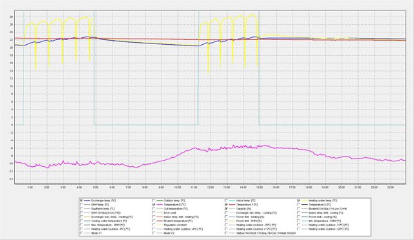

Je pravda (mám ověřeno), že v domě s vysokou tepelnou akumulací je mnohem vhodnější topit tepelným čerpadlem v době vyšších venkovních teplot. Akumulační schopnosti dobře postavené nemovitosti jsou schopny pokrýt i několika denní topné cykly s přijatelným rozsahem pohybu vnitřní teploty. Vše záleží na poměru tepelné ztráty a tepelné akumulace. Já topím TČ ve dvou časových úsecích za den celkem 8 hodin (tarif D25d) a tolerance interiérové teploty se udrží v mantinelech +-0,3°C i když venkovní noční teploty klesají pod -10°C.brumlaj píše:existuje tepelná setrvačnost. Teplo akumulované do zdi Ti najednou nezmizí hned večer. Takže rottenkiwi dělá dobře když uvažuje, že přes den na jednotku tepla dodaného do domu spotřebuje méně elektřiny. Třeba mu to vychází aby neměl ráno zimu
Legenda:
červená - interiérová teplota
žlutá - stoupačka
modrá - zpátečka
fialová - exteriérová teplota

Muzu se zeptat proc mas k TC sazbu D25d?kybos píše:Je pravda (mám ověřeno), že v domě s vysokou tepelnou akumulací je mnohem vhodnější topit tepelným čerpadlem v době vyšších venkovních teplot. Akumulační schopnosti dobře postavené nemovitosti jsou schopny pokrýt i několika denní topné cykly s přijatelným rozsahem pohybu vnitřní teploty. Vše záleží na poměru tepelné ztráty a tepelné akumulace. Já topím TČ ve dvou časových úsecích za den celkem 8 hodin (tarif D25d) a tolerance interiérové teploty se udrží v mantinelech +-0,3°C i když venkovní noční teploty klesají pod -10°C.brumlaj píše:existuje tepelná setrvačnost. Teplo akumulované do zdi Ti najednou nezmizí hned večer. Takže rottenkiwi dělá dobře když uvažuje, že přes den na jednotku tepla dodaného do domu spotřebuje méně elektřiny. Třeba mu to vychází aby neměl ráno zimu
Legenda:
žlutá - stoupačka
modrá - zpátečka

Na záznamu teplot uvedeném výše https://forum.mypower.cz/viewtopic.php?f ... 10#p102500dumi píše:Par haleru jsem myslel na kWh, tebou uvedena uspora je pekne. Staci ti vytapet pouze 8 hodin denne? nekolisa si teplota v dome? To jede TC prevazne na plny vykon?
si můžeš prohlédnout, že teplota interiéru kolísá v toleranci +-0,3°C, což se mi jeví jako přijatelná odchylka. Na záznamu je také patrné, že TČ topí jen 8 hodin v pásmu NT a při teplotách pod -10°C již běží většinou na plný výkon (8kW). Pokud klesnou teploty ještě níže, přitápím klimou.
