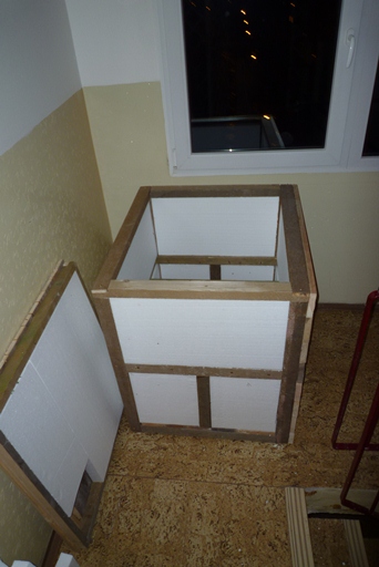

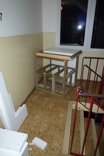

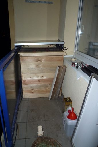

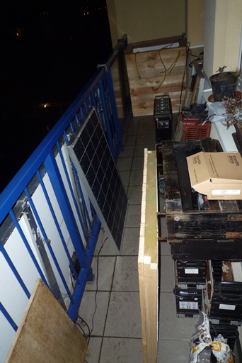

Už dlouho jsem sem nedal nic z mého updatu který proběhl napodzim.
1. dřevěný box na baterky vejde se do něj 60článků (6sad) NiCd mix 160 a 100Ah. Baterky jsou ve dvou patrech, každé má nosnost cca 270Kg. Celá bedna je izolována 5cm polystyrenem a v zimě je vytápěna. tím jsem docílil že v ní neklesne teplota pod 10°C. A takhle vypadá na balkoně, střechu tvoří fve panel, který bude více našikmo. Pohled do bedny, spodní patro je již plné a nahoře je pouze jedna sada. No a takto vypadá balkon když je něco rozděláno:-)
Až zase budu mít chvilku tak přidám fotky s Morningstarem:-)

Opravdu pěkné, obdivuji využití minimálního prostoru pro takové věci. Osobně bych měl strach umístiti baterie v netopených prostorách.
- JiříK
- Příspěvky: 1057
- Reputace:83
Re: 680W balkon panelák
Proč? Mám NiCd na mrazu a nestěžují si. Olovo by plakalo jinak!Jiri píše:Opravdu pěkné, obdivuji využití minimálního prostoru pro takové věci. Osobně bych měl strach umístiti baterie v netopených prostorách.
- tomas
- Příspěvky: 2579
- Reputace:243
- Bydliště: Třinec
NiCd se používají na železnici. Většinou jsou v těch plechových bednách pod podlahou osobních vagónů. Vytápěné nejsou a musí fungovat i když je vagón několik dní odstavený v mrazu.
Stavět jim nějaké vytápěné boudy nemá smysl. Spíše bych měl strach z požáru. Jak ten polystyrén chytne (např. od zkratu nebo topení), tak už to nikdo nezachrání.
Topení je vodní:-) a zkratu se snažím vyvarovat:-)
Vím že jim zima až tolik nevadí, ale přeci jen v zimě honím každý watík a na mrazu mají NiCd min -20% nižší kapacitu.

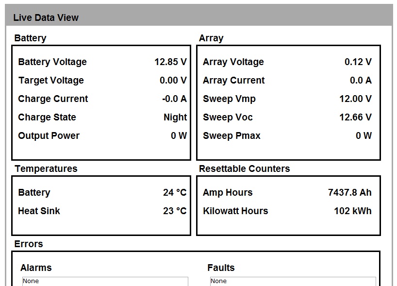

A je to tady taky.
Prvních 100kW na tristaru dne 25.5.2012 a tristar je v provozu od 22.3.2012.
